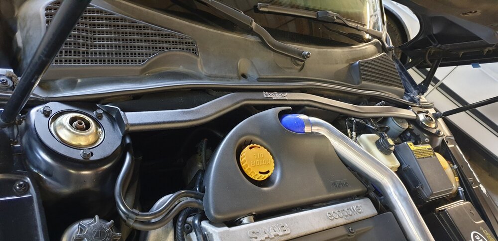

[ATTACH=full]105055[/ATTACH]

wusste nicht dass es längere originalschrauben gibt (teilenummer???), habe nachgefragt beim SAAB-Händler und kein antwort bekommen.
Bevor ich irgendeine Schraube bestelle wo ich nicht weis welche Zugfestigkeit habe ich gedacht titan......
Mach normale Stahlschrauben rein, wie vom Hersteller vorgesehen. Schau auf den Schraubenkopf der Original-Schraube, meistens steht da was drauf (8.8 ; 10.9). An der Stelle würde ich nicht experimentieren. Edelstahl schonmal sowieso nicht, das hat am Fahrwerk nichts zu suchen wegen höherer Sprödigkeit und schlechterem Zugverhalten. Bei Titan sieht es ähnlich aus - die Eigenschaften sind da auch anders als vorgesehen.
werde das Domlager Tauschen lassen und originale Schrauben verwenden, so ist es am besten. Habe die neuen Schrauben (original) bekommen. Hat nicht geholfen, Gegengewinde kaputt.... Ich hoffe ich komme zur Werkstadt heil hin da rechts 2 von drei Schrauben sehr schlecht fest sind:(
