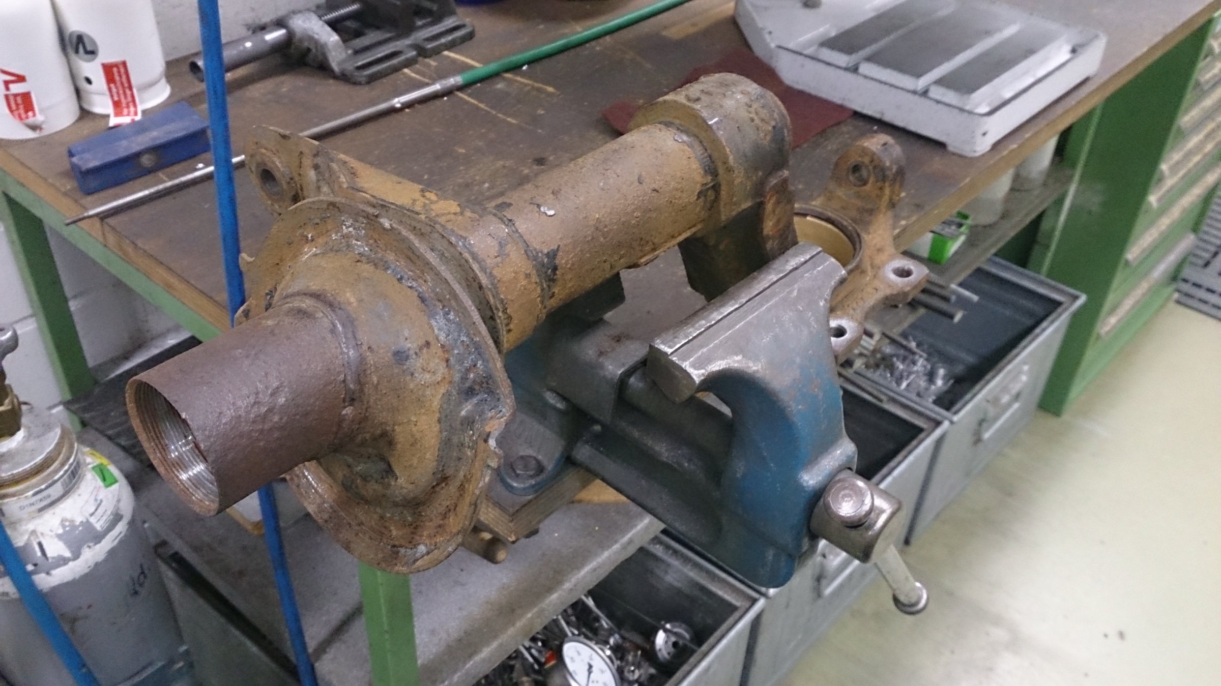

Was sagt ihr zu meinen Federbeinen? Sollte ich neue kaufen? Oder Sandstrahlen und den Reperatursatz anschweißen lassen?
Wäre es nicht hilfreich, die Gummimanschetten weiter hoch zu ziehen, damit man die Federbeine an sich begutachten kann? So wie ich das sehe, scheinen diese vom Rost noch nicht befallen zu sein.
Meinst du nicht, dass nach 9 Monaten die Geburt bereits erfolgt ist? :rolleyes:
Will also heißen, dass hier nicht unbedingt die Federbeine zum Problem werden können, sondern das "Drumherum"?
Ab wann besteht hier dann bei Rost Handlungsbedarf?
Es geht bei den Federbeinen um die Stelle die in #1 abgebildet ist und offensichtlich vom Rost befallen ist. Was darüber kommt ist ja dann nur der Dämpfer. Sehen die Federbeine so aus wie auf den Bildern würde ich auf jeden Fall schon handeln. Bzw auch schon früher, damit sie gar nicht erst so aussehen. Meine sehen allerdings auch so aus (vllt noch etwas schlimmer) und daher suche ich mir jetzt welche zum schick machen um sie dann einbauen zu können.
Wenn ich nun die Federbeine sandgestrahlt habe müssen sie natürlich in irgendeiner Art und Weise lackiert werden. Ich lese immer wieder von den drei Kandidaten Hammerit, Chassis Lack O.H. und Brantho Korrux. Wenn ich es richtig verstehe werden diese alle direkt aufs blanke Metall gestrichen/gesprüht. Das reicht dann? Oder kommt noch was drüber oder eine Grundierung darunter? Welcher der drei Kandidaten ist "der Beste"?
Richtig, wenn metallisch blank, kommt da keine Grundierung mehr drunter. Brantho Korrux 3in1 heißt genau deswegen so, und es hält dann wie die Pest, und auch geringer(!) Restrost ist da üblicherweise kein Problem - bei einer Restaurierung würde ich den vorher allerdings trotzdem wahlweise entweder mit Owatrol oder einem Rostumwandler behandeln. Der große Vorteil von 3in1: es bleibt wirklich zähelastisch und neigt nicht zur Rissbildung und ist im Bedarfsfall jederzeit problemlos mit sich selbst auszubessern. Für mich wäre - nein ist es überall da, wo keine makelos glatt lackierte Oberfläche das Ziel ist (weil nicht schleifbar), erste Wahl.
Sofern sandgestrahlt wurde und die Federbeine metallisch blank sind, würde ich kein Owatrol oder Hammerit nehmen. Beide halten auf blankem Metall (ohne Restrost) nach meiner Erfahrung schlechter als ein herkömmlicher Lackaufbau.

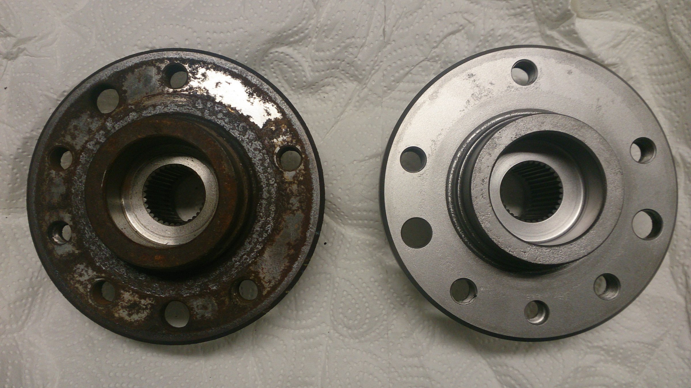

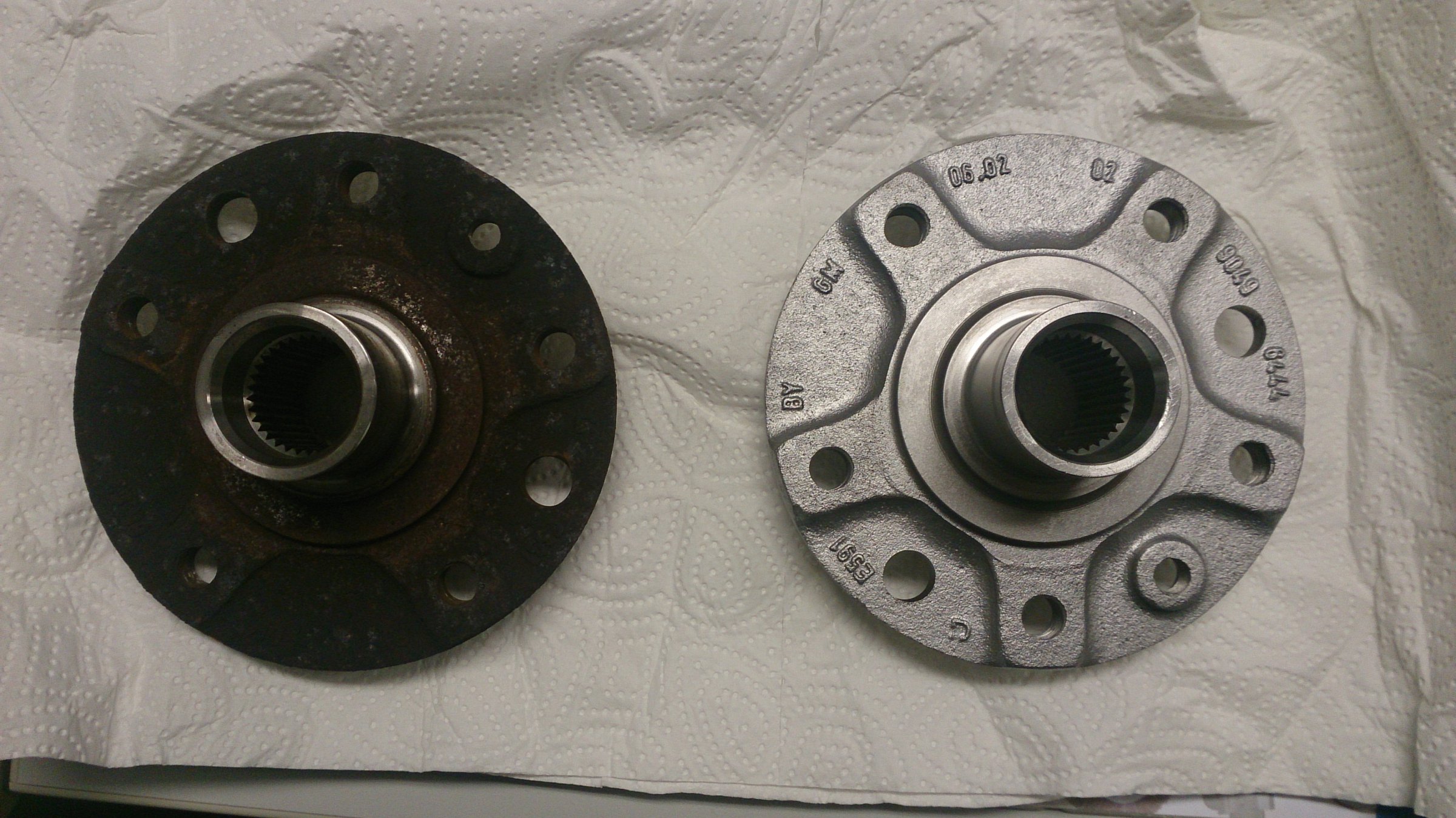

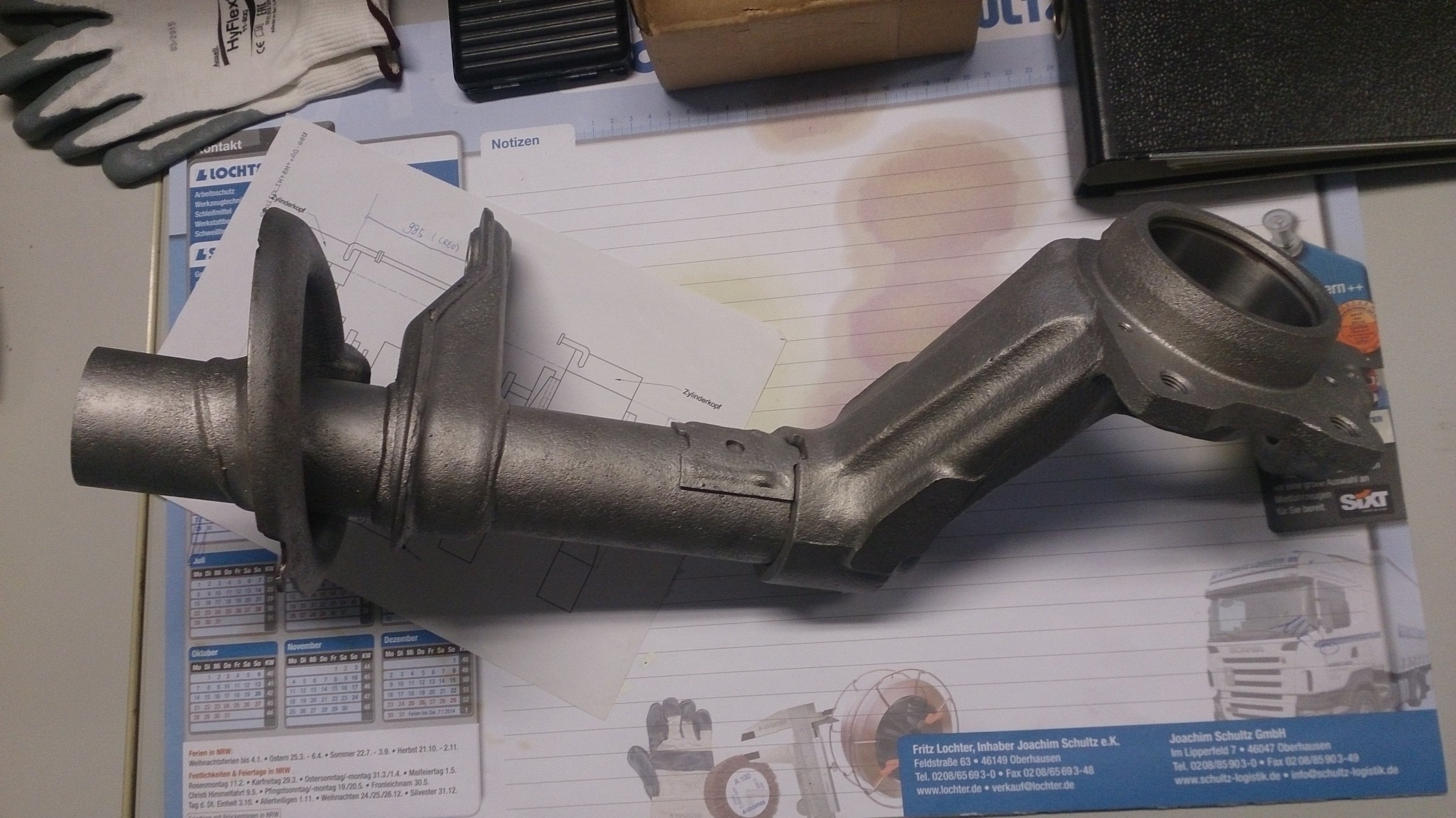

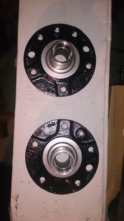

So ein kleines Update meiner Restaurierungsaktion.
Die gebrauchten Federbeine und Naben habe ich Glasperlengetrahlt.
DSC_0734.thumb.JPG.b6a0da2d3cf745dcae2ed8d207303a65.JPG DSC_0735.thumb.JPG.6525a317204ca9c4be467d685e4553df.JPG
DSC_0744.thumb.JPG.3715a869c02651d049c02a179e05d611.JPG DSC_0743.thumb.JPG.225fe818ee176666f1159384e8e99f73.JPG

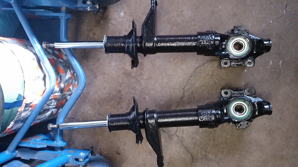

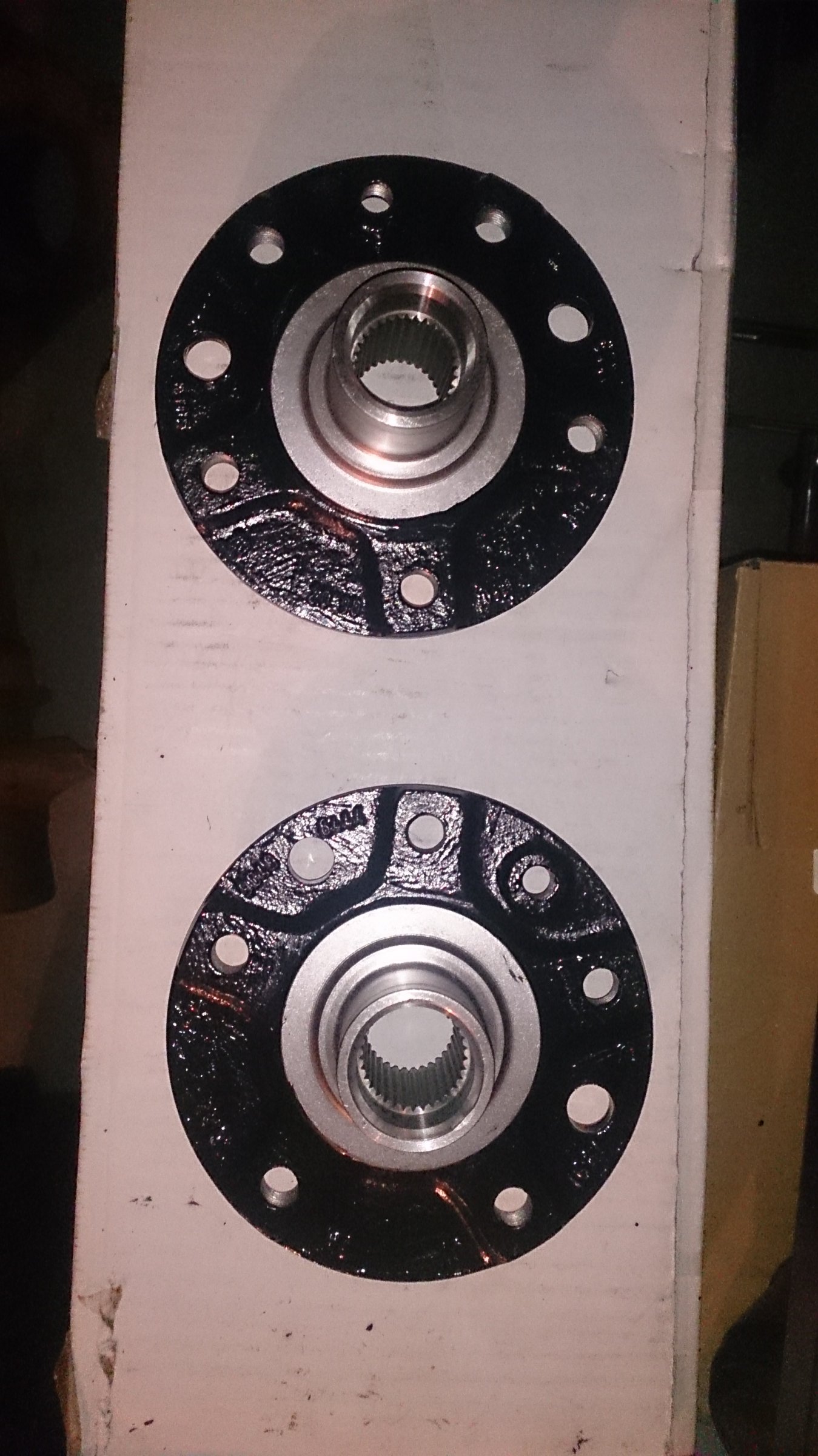

Anschließend alles mit Brantho Korrux eingepinselt und die stellen die blank bleiben vorrübergehend mit Fett geschützt.
DSC_0737.thumb.JPG.78b86eadeb5756e8dc794dea59deda15.JPG von den Federbeinen habe ich gerade keine Bilder im lackierten Zustand.

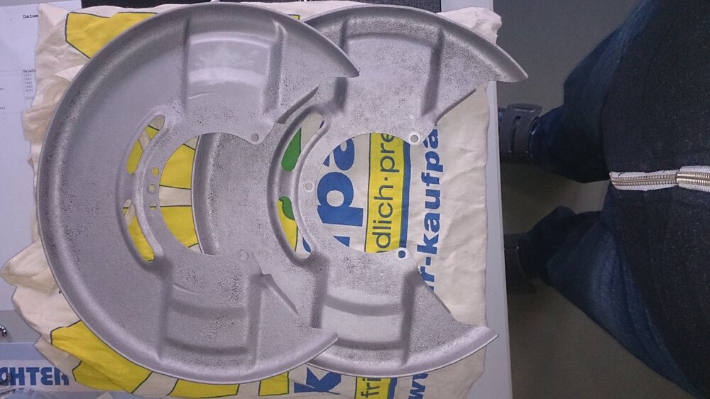

Als nächstes kommen dann neue Schutzbleche für die Bremsscheiben, neue Radlager, neue Dämpfer, neue Domlager und warscheinlich auch gleich neue Spurstangenköpfe dran. Wenn die Dinger dann so weit sind wird am Auto einmal Alt gegen Neu getauscht :biggrin:
Werde nochmal berichten :ciao:
Achso die gebrauchten Naben habe ich natürlich noch auf ihren Planlauf kontrolliert. War alles innerhalb der Toleranz von 2/100

Sieht ja schön aus. Aber warum Glasperlen? AFAIK trägt das Rost weniger gut ab als das klassische "Sand"strahlen, verfestigt (und verformt an dünnen Stellen) mehr, und auf die Oberfläche am Ende kommt es ja nicht an, weil die eh noch beschichtet wird?! Meine erste Wahl wäre das nicht...
Zum Domlager: Bei meinem 900II sahen die von außen zwar schon angefressen aus, waren nach dem Ausbau aber noch so gut, dass sie hätten drin bleiben können.
Bearbeitet von patapaya
Einfach weil eine Maschine mit Glasperlen gerade zur Verfügung stand.
