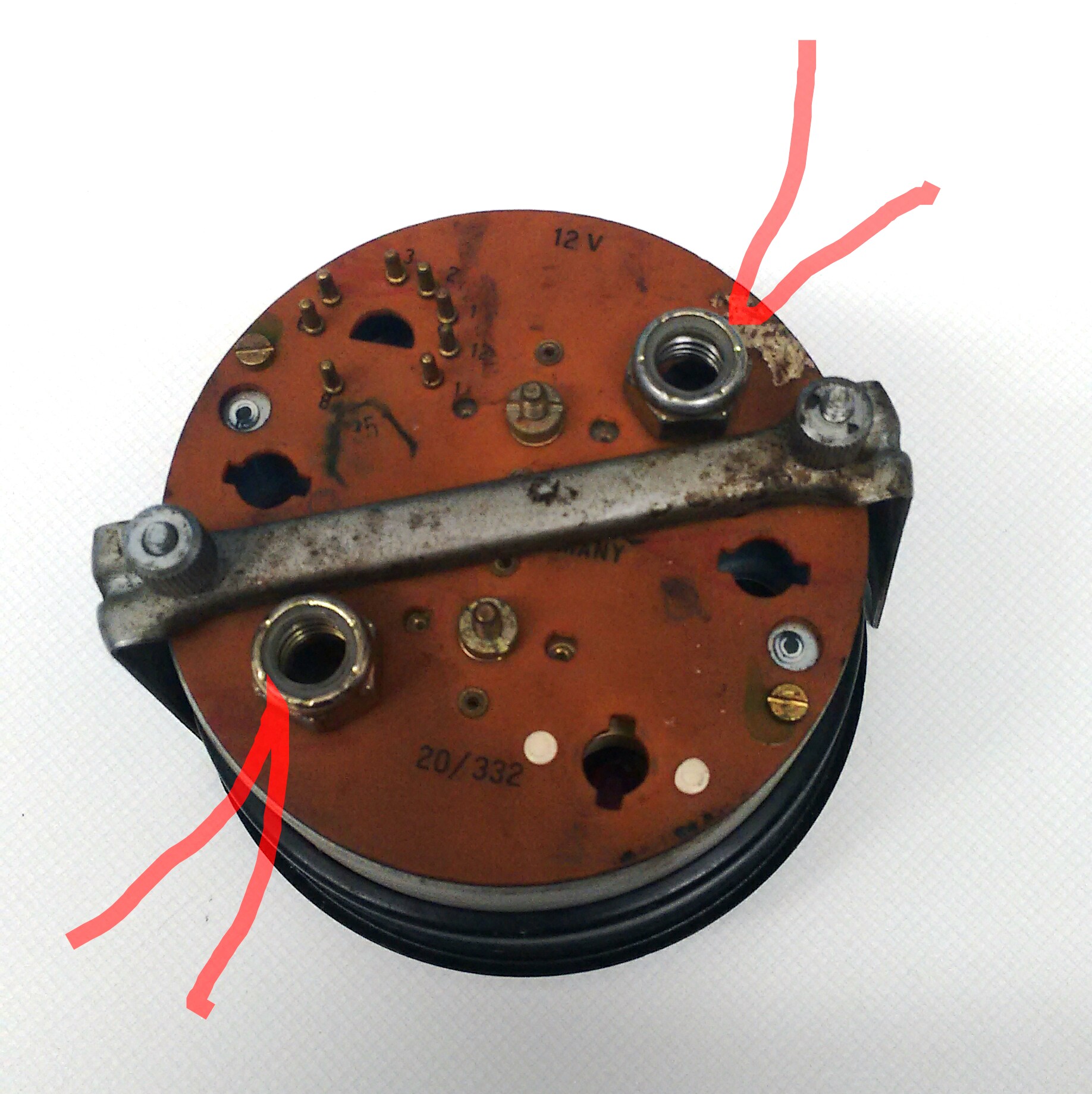

Ist das Kombiinstrument ( Tankanzeiger, Temperaturanzeige ec) beleuchtet ? Habe keine Aufnahme für die Steckbirnchen Fassung hinten sehen, bzw. erfühlen können. Habe dem Tacho jetzt 2 Birnchen spendiert. Aber lieber hätte ich "gerecht" geteilt :)

Danke für die Fotos. Aber meine beiden Lampenfassungen mit Steckbirnchen, die ich jetzt erstmal der Instrumentenbeleuchtung zuordne , sind gleich und benötigen eine Bohrung im Instrumententräger. Beim Tacho habe ich das schnell erkennen können.
Aber bei dem Kombiinstrument? Auch auf deinen verlinkten Fotos erkenne ich keine Möglichkeit meine Fassung mit dem Steckbirnchen zu platzieren. Ist wahrscheinlich auch ein älteres Schätzchen. Nichtsdestotrotz muss ja irgendwie das Lämpchen in das Instrument !?

Steck sie dahin wos markiert ist.

Da gibt es 5 Fassungen für die Bajonett hat Ehrungen. 2 zur Beleuchtung des Instruments und 3 für Fernlicht Reserve Öldruck.
