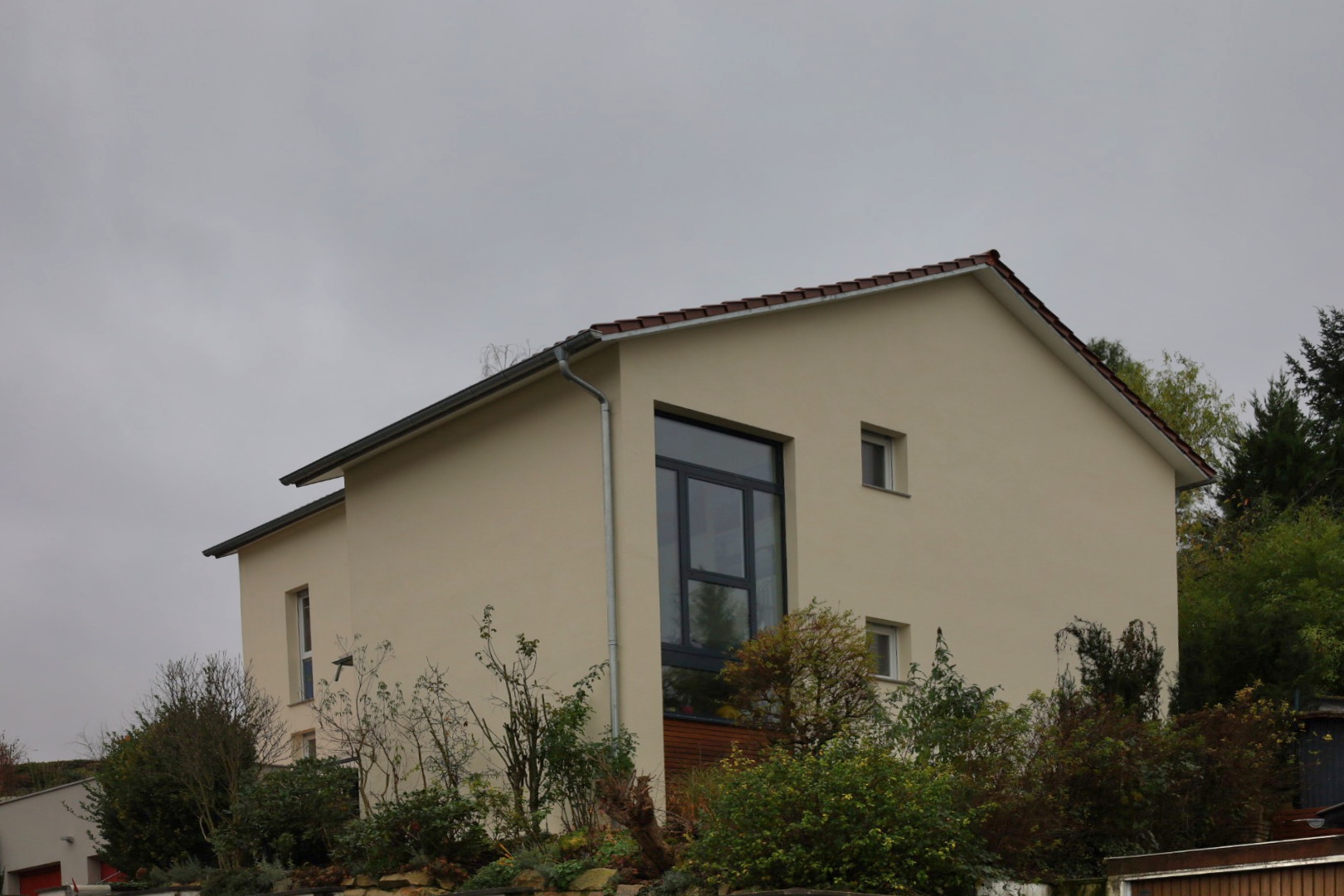

[ATTACH=full]232360[/ATTACH]
Wurden bei der Aussendämmung die zig Quadratmeter Glassteine eingerechnet? Hast Du sie noch?
Das ist eine gute Frage. Nach 18 Jahren weiß ich das nicht mehr. Ich denke aber die Vollziegelaussenwände und die Glasbausteine geben sich nicht viel. Die Glasbausteine die wir damals mühevoll geschrubbt haben sind allerdings vor 8 Jahren durch ein großes 3fach verglastes Element ersetzt worden. Damit ist die letzte Lücke geschlossen worden und das Treppenhaus warm.

Das hört sich sinnvoll an. Die Glasbausteine haben, so wie ich gelesen habe, einen U-Wert von 3,5.
Ja, zumindest die alten aus den 70ern. Wenn man die Optik erhalten möchte oder muss, dann gibt es aber auch aktuelle mit guten U-Werten. Herausforderung ist dann noch der Mörtel bzw. Verklebung.
Nordostseite ohne Glasbausteine.

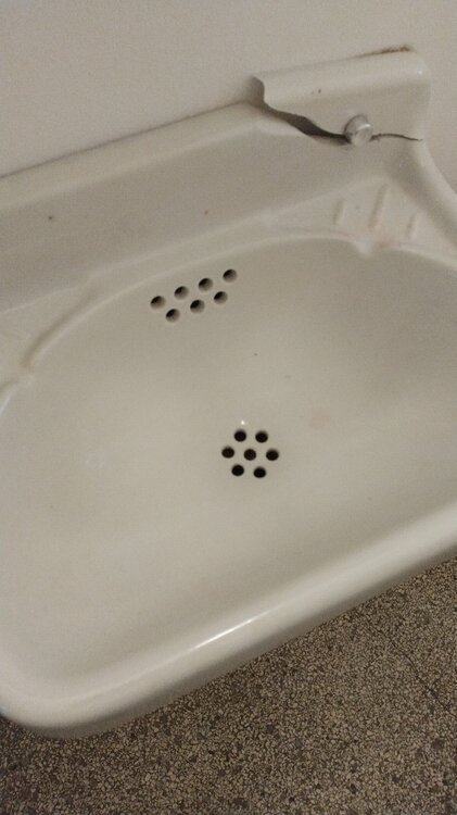

Och... Dass es nicht langweilig wird ... Irgendwie geht alles kaputt:
Hat jemand noch ein solches Handwaschbecken rumliegen und braucht es nicht?
Breite ca. 36, Tiefe ca. 26 cm
Der Sanitärfachhandel (nicht Baumarkt) Deines Vertrauens hat eine ausreichende Auswahl im Sortiment
Bestimmt nicht!
Das Waschbecken ist von 1905 und wird so nicht mehr produziert.
Bestimmt nicht!
Ja, das wird nicht so einfach oder eine ziemliche Glückssache.
Passen bei dem Modell Stützwinkel drunter? Hatten sowas ähnliches mal. Da wurde die senkrechte Hauptlast über Dreiecke aus Stahl abgefangen, die Schrauben hielten es nur an der Wand. Dann könnte man mit 2K-Kleber arbeiten.

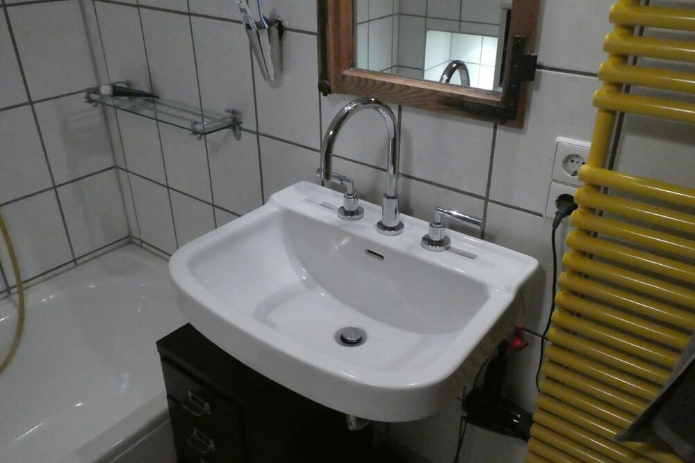

So eins habe ich noch in Reserve.
Bringt Dir aber wohl nichts, das ist doppelt so groß.
Klebe die Ecke an, und versuche die Wandbefestigung mit einem unsichtbaren Winkel oder Rahmen zu unterstützen.
Und verbiete Familie und Gästen an dem guten Stück Klimmzüge zu versuchen … :rolleyes:
Der Sanitärfachhandel Deines Vertrauens sagt Dir: " Als Privatperson können Sie hier nicht einkaufen".
Es geht aber halt nicht um irgendein Waschbecken, sondern um etwas spezielleres.
