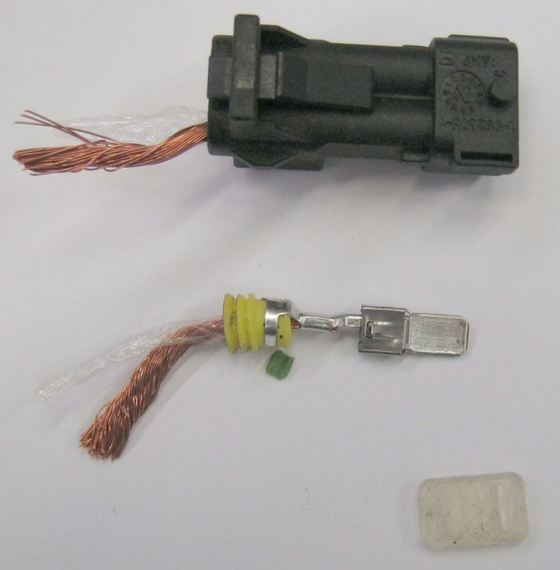

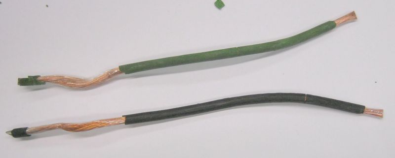

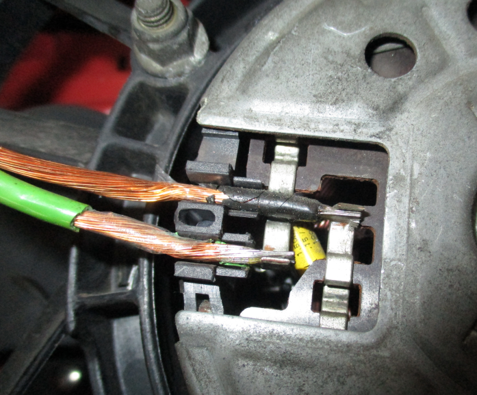

Aus gegebenem Anlass möchte ich die Warnung hinsichtlich der versprödeten Kabel nochmals wiederholen und an Hand des folgenden Bildes darauf hinweisen, dass eine Isolierung nur bis an den Lüftermotor heran (wie ich sie seinerzeit auch an meinem 900II vergenommen habe :eek:) nicht ausreicht, denn Kurzschlussgefahr droht unter der kleinen Verschlussklappe, wo sich die Anschlüsse sinnigerweise überkreuzen asdf! Darauf hatte Flemming auch schon mal im 900II-Bereich hingewiesen.
Ich habe (da ich das Kabel hier nicht abgelötet kriegte und das hier noch nicht gelesen hatte) hier mit 3 Lagen Schrumpfschlauch isoliert.
Bearbeitet von patapaya
Kannst Du auch nicht ablöten - sind geschweisst.
So wie Du das gelöst hast geht es aber auch.
Ab wo hast Du dann das Kabel erneuert?
Hab ich dann auch gemerkt :redface: (bevor ich alles verschmurgelt hab :rolleyes:) - war mir nicht mehr in Erinnerung, dass das schon mal erwähnt war, so wie ich auch diese Bausstelle am 900II inzwischen vergessen hatte.

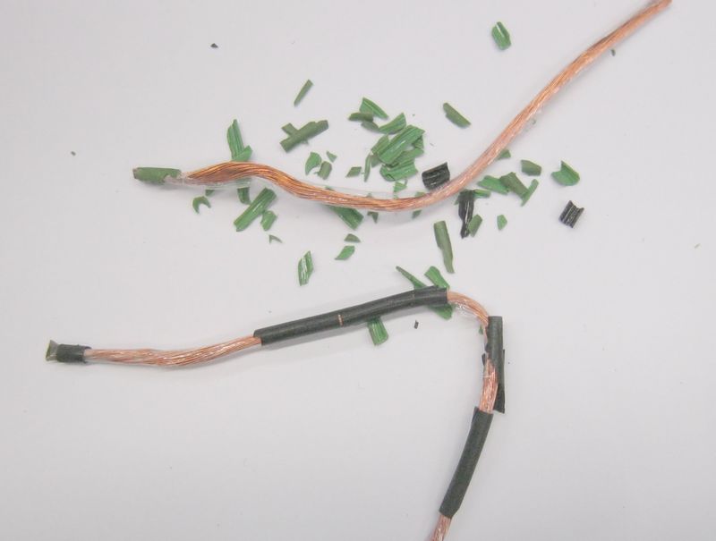

Hab es mittig getrennt, um mit dünnem Schrumpfschlauch in mehreren Lagen in diese Kreuzungsstelle zu gelangen (befürchtete, dass der Schlauch, der weit genug ist um über den Steckkontakt zu passen, nicht eng genug schrumpft), Schrumpfschlauch über die beiden Enden, mit Löt-Schrumpfverbindern wieder verbunden und darüber nochmal Schrumpfschlauch.
Klingt vernünftig und haltbar.
Bei meinem hatte ich neues Kabel angebraten.
Btw - Nr. 2 hat ja auch einen Lüfter - muss ich aucb nochmal schauen
Da war ich mir nicht sicher, ob ich dort ein neues Kabel (dauerhaft haltbar) angelötet kriege, und so war der Aufwand überschaubar.
Lötkolben muß nur genug Leistung haben, dann geht's (die Kontaktfahnen hochbiegen vorm Löten)
