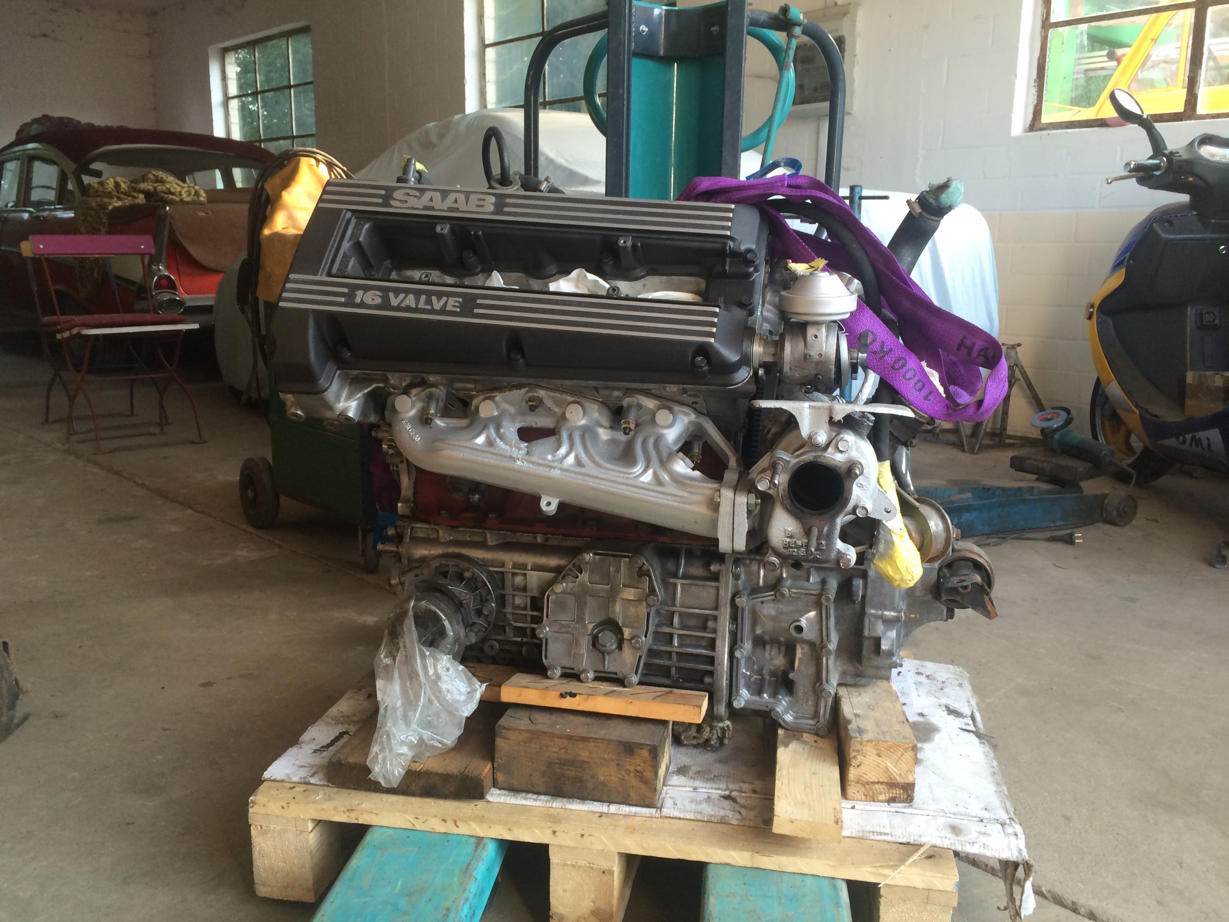

hat mal jemand seinen Krümmer beschichten lassen und würde uns an seinen Erfahrungen teilhaben lassen?
Außerdem, waren die Dinger ab Werk in irgendeiner Form beschichtet? Habe meinen mal etwas gestrahlt...wenn er so bleiben würde, wäre ich ja zufrieden, aber das dürfte nicht all zu lange so bleiben, oder?
Gruß Michael
http://i1265.photobucket.com/albums/jj501/Wagoneer2014/Saab/IMG_5071_zpsg9lxapa8.jpg
