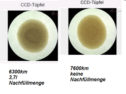

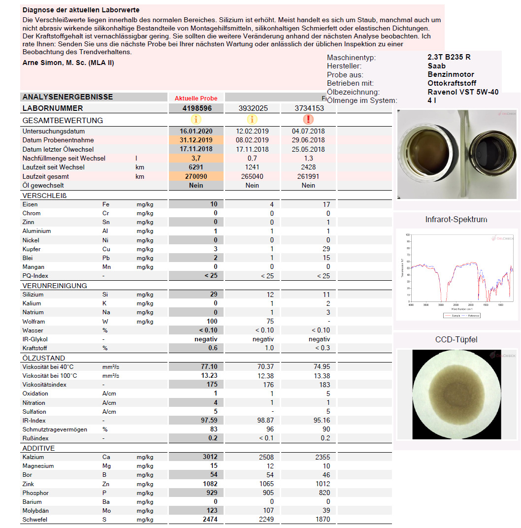

Nochmal für die Analysefetischisten unter euch auch an dieser Stelle nochmal.
Die 3.7l Nachfüllmenge stimmen nicht ganz.
Verbrauch waren 3.2l, hatte nen halben Liter wieder verloren beim...(peinliche Geschichte...)
Also weiterhin festgenagelt etwa 500ml/1000km
Klar, zu viel aber nicht zu ändern.
Was aber an dieser Stelle sehr interessant ist.
Hier mal ein B235E der genau das gleiche Motoröl gefahren ist.
Das Fahrprofil bei ihm wird nicht besser gewesen sein als bei mir.
https://oil-club.de/index.php?attachment/17187-4017125-saab-9-5-2-3t-1-jpg/
Allein ein Blick auf die Tröpfelchenprobe zeigt, warum bei verschlissenem Motor trotz hoher Nachfüllmenge mitunter häufigere Ölwechselintervalle von Nöten sein können als bei einem gesunden Motor ohne Frischölzufuhr. Das wird nämlich gerne vernachlässigst.
Klar, sicherlich spielt es auch eine Rolle woher der Ölverbrauch kommt. VSD ist etwas anderes als Kolbenringe z.b
Der "gesunde" B235E ist meiner. Und sicher hat der ein vielfach ungünstigeres Fahrprofil als der Motor von Leon96. Ich habe viele Kurzstrecken von teils nur 7km.
Jedoch ändert sich der Ölstand selbst nach gelegentlichen Langstreckenetappen von 500km und mehr nicht. Also wirklich kein am Ölpeilstab feststellbarer Ölverbrauch.
Und dass es nicht Kraftstoff oder Wasser ist, dass den Ölstand hoch hält, sagt ja schon die Analyse-
Zu meinem B235E ist aber noch zu sagen, dass es ein Motor des letzten Baujahrs 2009 ist, der also auch die komplett revidierte Kurbelgehäuseentlüftung hat. Als ich im vorletzten Jahr den Ventildeckel ab hatte, war ich erstaunt, wie perfekt sauber es darunter und im Kettenschacht war, noch nicht mal leichte "Verlackung" war zu erkennen, erst recht keine Ölkohle.
Der Motor hat also in sich schon wenig "Dreck", scheint eine gute KGE zu haben und wird bei meinen Ölwechselintervallen von 10tkm auch nicht verdrecken, Ich fahre weiterhin das Ravenol VST 5W40 und in 2tkm kommt die nächste Analyse. Daher vielleicht auch der Unterschied in der Tröpfelprobe zwischen Leons Motor und meinem.
Ich bin ja immer immer noch gespannt, ob ich endlich die Quelle des zu hohen Siliziumwertes gefunden habe.
Mein Verdacht bzw. meine Hoffnung liegt da ja auf dem O-Ring am Öleinfülltrichter.....
