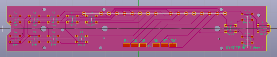

Solltest Du übrigens auch irgendwann mit den Tasten Probleme bekommen (Standardproblem bei den Modellen): Ich habe gerade die ersten Prototypen für neue Tastaturplatinen bestellt - dann mit SMD-Tastern statt zerbröselnden Gummitastern. Die nächsten 30 Jahre können kommen. :biggrin:
Danke für den Tip - da werde ich mal drauf achten. - Mit den Tasten bekomme ich schön langsam auch etwas Schwierigkeiten, bis jetzt geht es noch. Da ich sowohl das 2481 (=Nyköping) als auch das 4870 (=Trollhättan) habe: für welches Gerät bekommst Du die Tastaturplatinen?
Beide. Nyköping 2 gibt's schon, Trollhättan 2 ist in Arbeit: http://www.saab-cars.de/threads/bedienteile-platinen-taster-radio-nykoeping-2-trollhaettan-2.61150/
