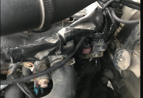

Ist das hier (roter Pfeil) die Position des KWS beim Saab 9.3 ...?
Nein, das ist der Kühlmitteltemperatur-Sensor. Du musst noch weiter links um die Ecke und dann noch weiter nach unten. Suche mal nach einem relativ dünnen Kabel.
