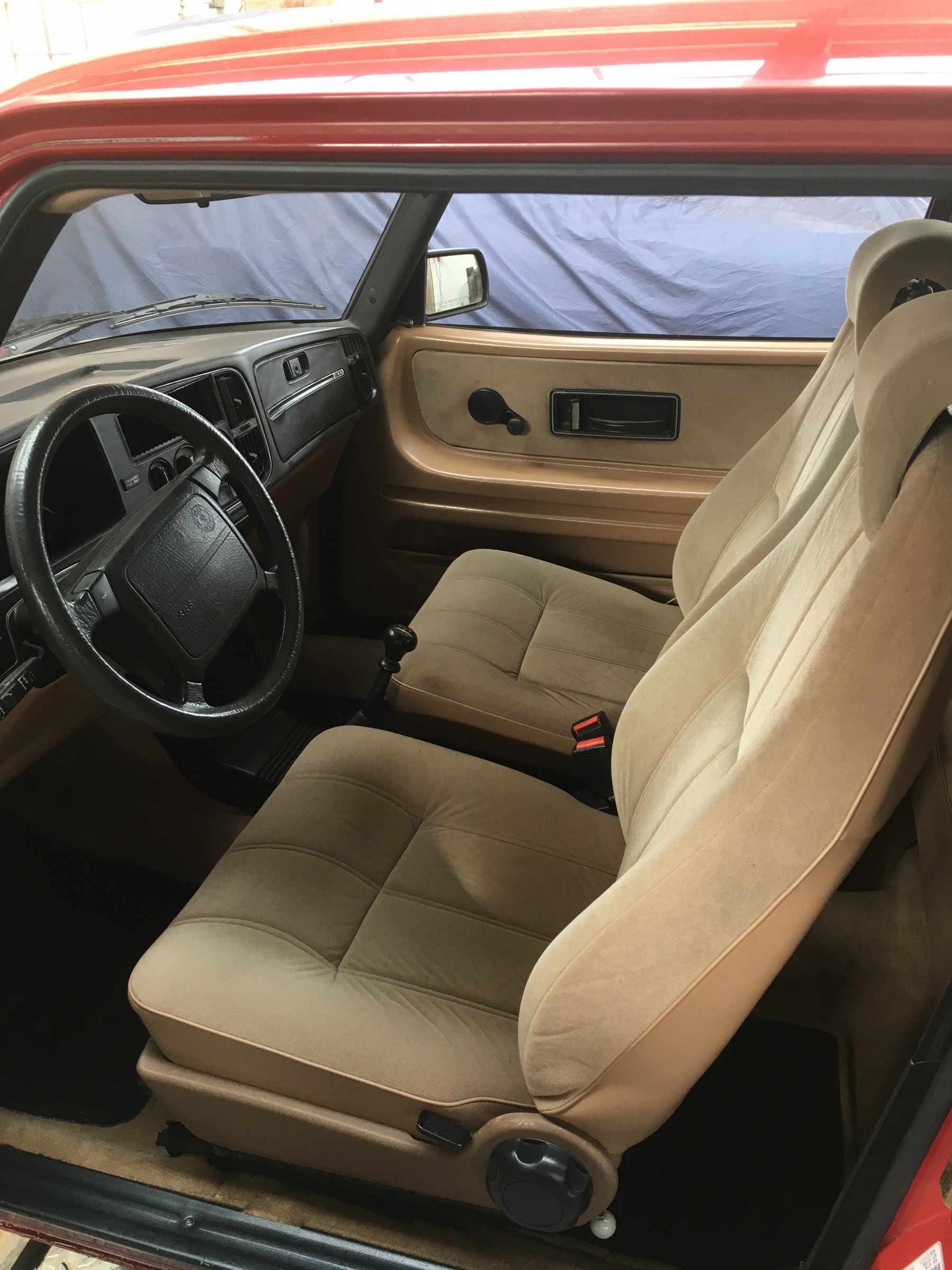

Danke, [mention=75]klaus[/mention] und und [mention=8988]RabeS[/mention] – ich werd’s mal angehen. Kaffee etc. habe ich nun schon probiert, gereinigt ist der Innenraum auch schon intensivst. Soweit riecht der Wagen zum Glück auch nicht nach Rauch, aber tief in den Polstern ist ein muffiger Geruch drin, der eventuell von altem, kalten Rauch von vor Jahrzehnten stammen könnte. Hoffe, eine Ozonbehandlung kann helfen.
Falls es ganz perfekt sein soll, lassen sich die Veloupolster auch sehr gut Waschen...allerdings müssen die Sitze dazu abgezogen werden.
Leider habe ich kein "Vorher"-Bild, aber nach einer solchen Intensivreinigung war dieser 350tkm-Innenraum wieder ganz schön ...und rauchfrei.

Dann schaue ich mal, dass/ob ich die (Contours-) Polster demontiere und (vorsichtig) wasche. Das klingt nach einer sinnvollen Option.
Hab’s gestern schon mit zwei Stunden mit einer Ozonbehandlung probiert (vorher auch nochmal alle Türgummis und Dichtungen mit Luftdruck, Pinsel, Microfasertuch und Reiniger gesäubert) und es ist schon spürbar besser geworden, aber noch nicht ganz weg – auch keine Schäden an Gummi oder Plastik bislang.
Falls die Rücksitze noch gut konturriert sind, würde ich diese Bezüge nicht abziehen. Insbesondere die das Sitzkissen . Es ist sehr schwer den Bezug wieder sauber aufzuspannen. Dort dann lieber mit einem Nassauger im Sommer reinigen und trocknen lassen. Müsste auch sehr gut werden.
