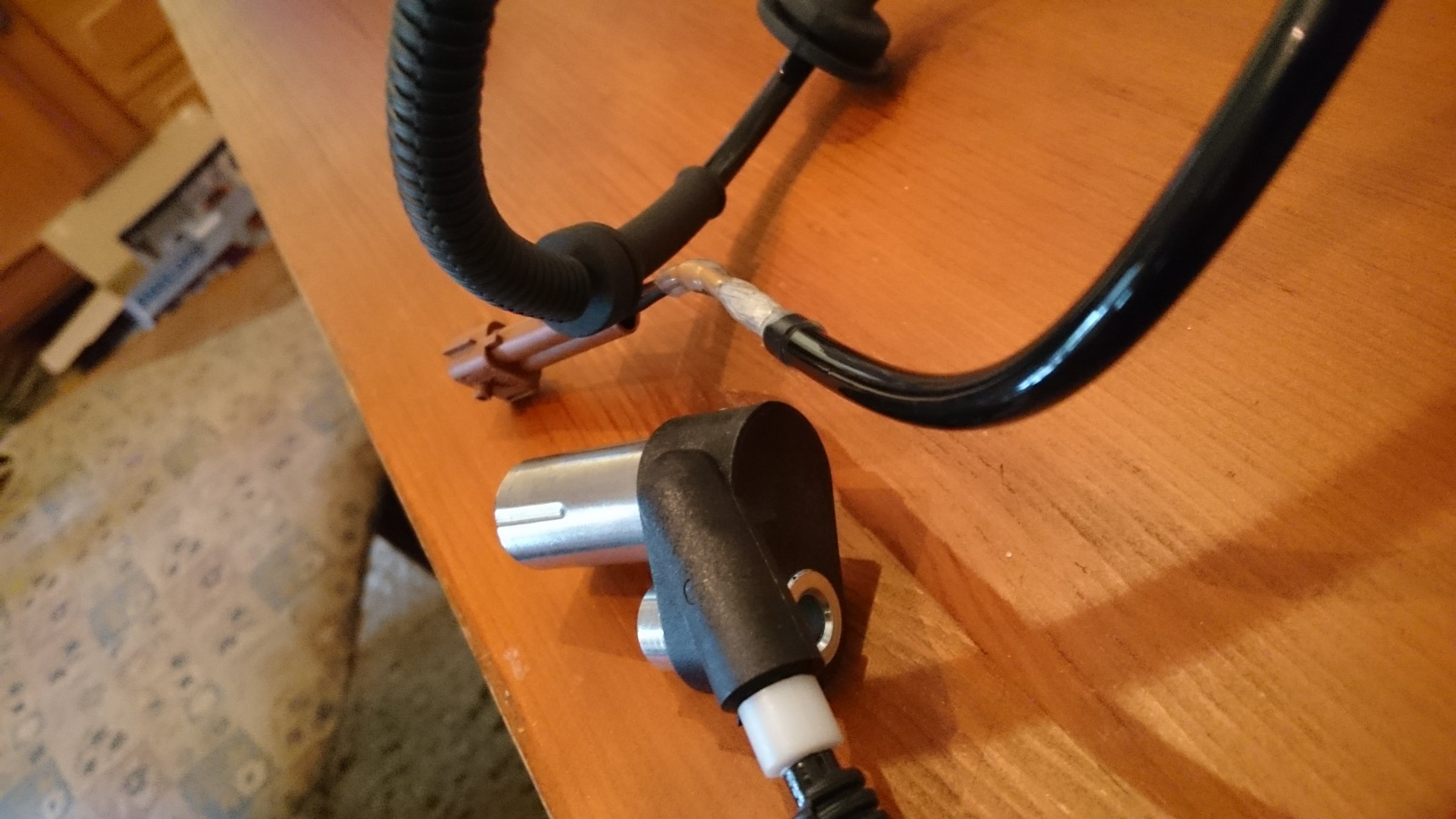

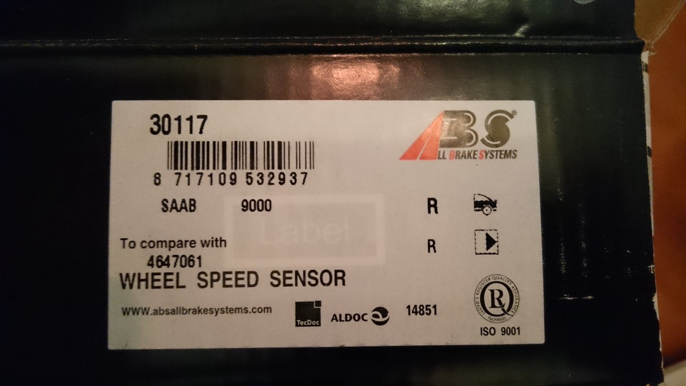

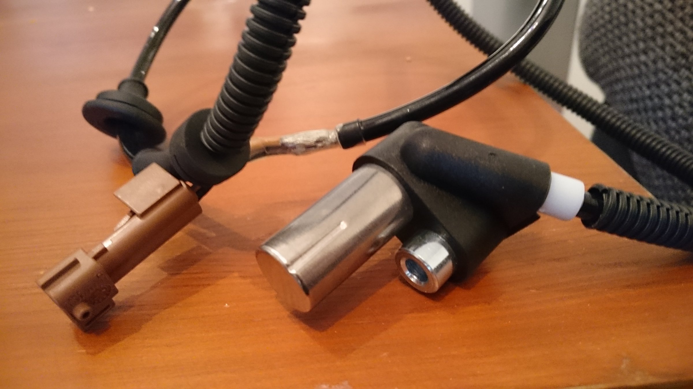

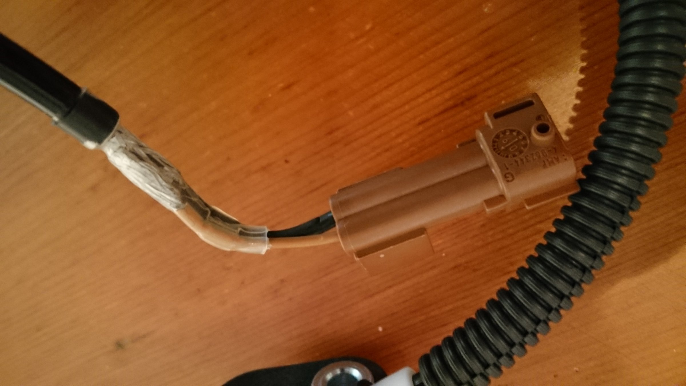

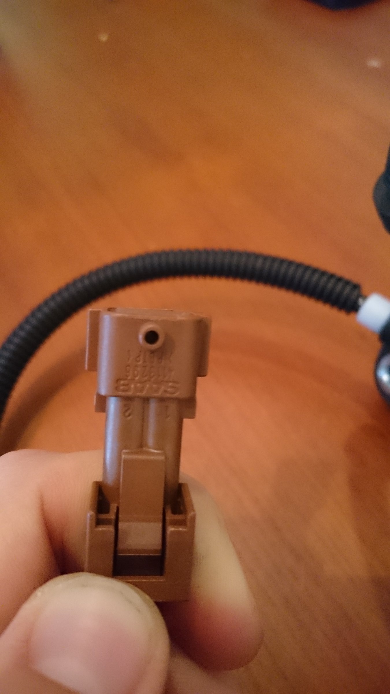

Habe einen von den günstigen Sensoren bestellt, der Hersteller heißt A.B.S. Scheinbar wurde ein originaler Saab Stecker an einen von denen produzierten ABS Sensor gelötet. Ich habe ein paar Bilder gemacht.
DSC_0053.thumb.JPG.8acf8a651c16812abc85305b442689e3.JPG DSC_0052.thumb.JPG.21665938eb776b9cd474894b1bb95f9b.JPG DSC_0051.thumb.JPG.dae55875e5783d8f6c1ff6de3f2252a9.JPG DSC_0045.thumb.JPG.4d00038df9e1d691871d02dd2a1dd0fa.JPG DSC_0044.thumb.JPG.8000b48d28ddce0876c7474378591b8f.JPG
Wie gut es passt werde ich dann nach dem Einbau berichten ;)
Ich hab mittlerweile auch für meinen ´96er CSE einen bestellt und gestern eingebaut. Die Passform ist einwandfrei. Wegen des klaren Schrumpfschlauches beim Stecker habe ich mich auch erst gewundert. Der verbaute Sensor sah an der Stelle aber genau gleich aus.

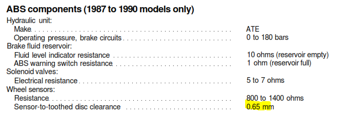

Der Widerstand des neuen Sensors ist mit 1170 Ohm etwas höher als der des anderen auf der linken Seite ( 1100 Ohm ) . Die Funktion ist aber vorerst einmal absolut in Ordnung, das ABS Zeichen ist wieder weg.

Letzte Woche haben wir alle vier Sensoren durchgemessen. Schöne gleichmäßige Werte um die 1100 Ohm an allen vier Sensoren.
