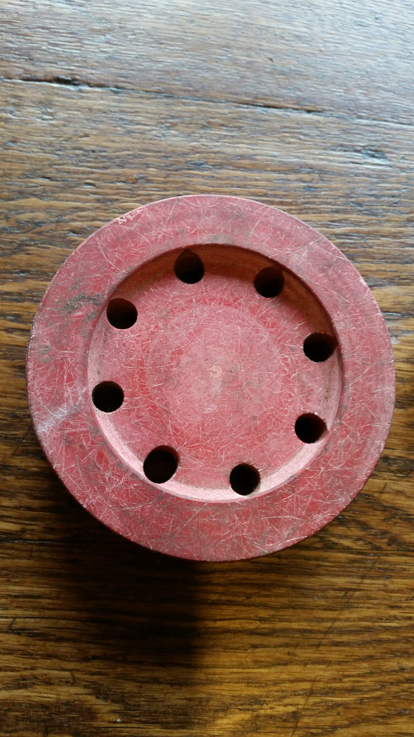

Ich möchte deshalb mal das Bild des Spezialwerkzeuges posten:
Ah, vom Zahnarzt...
:nurse:

Machanicus hat mir sein Originalwerkzeug gegen kleines "Dankeschön" geliehen. Alles ist wieder zusammen, morgen gibt es die Probefahrt. ERst einmal zum Hochdruckwaschen und nach der Fahrt auf die Hebebühne zur Kontrolle. Und ein Werkzeug las ich mir machen, nur für den Fall der Fälle. :-)
Du meinst so etwas? :smile:
Nö! Eher ein Nachbau des Originals mit ein paar kleinen Optimierungen.
Das Ding funktioniert prima.
