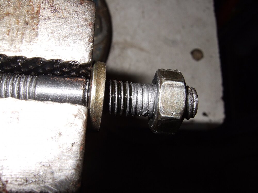

Weil hier gerade die Warnung vor Zubehör-Querlenkern für den 9-5 kam und ich gestern auch gerade Bekanntschaft mit unterirdischer Materialqualität machen musste, könnte das hier vielleicht der Ausgagangspunkt für einen Thread sein, in dem von solchen Erfahrungen konkret berichtet wird? IMHO gibt es so einen noch nicht? Falls ja, vielleicht bitte dorthin verschieben...
Ich wollte gestern Krümmerbolzen von Sk...x verbauen - das Bild zeigt das Ergebnis nach 15 Nm! asdf
Artikel-Nr. 1003782 - kein Hinweis auf Hersteller und zumindest als vollständiger Satz keine alternative Position, also auch da wohl besser die Bolzen einzeln "Saab original" kaufen.
Zum Glück hatte ich bei speedparts noch einen Satz bestellt, der zumindest das Anziehen erstmal problemlos überstanden hat.

Na, zumindest die einzelnen Bolzen gibt es als "Saab Original"... War ja davon ausgegangen, dass die Qualität des Sets zumindest ähnlich "brauchbar" ist, wenn als Alternative keine "Hausmarke" angeboten wird... Irrtum - wie erfahren...

Ja, hier war es nur frustig und ärgerlich - bei dem verlinkten Querlenker sieht die Sache schon ganz anders aus...!

btw. sind zu den Bolzen eigentlich Muttern ohne Kragen Standard? Meine originalen hatten alle einen "angewachsenen" Kragen und damit auch eine größere Gewindelänge. Ersatzteile waren alles normale Muttern, nur etwas zugedrückt zur Selbstsicherung halt.
  • Mitglied
Ursprünglich waren welche mit Kragen drauf, aber die waren nicht mehr gut genug zum Wiederverwenden. Die abgebildete gehörte zum Set - "normalerweise" sollte man dann davon ausgehen dürfen, dass die Einzelteile auch zueinander passen...
Der anfängliche Gedanke, die vorhandenen Stehbolzen drinzulassen und weiterzuverwenden, war im Nachhinein gar nicht so verkehrt - dass man selbst hier mit so gravierenden Problememn zu tun bekommt, auf den Gedanken wäre ich nicht gekommen...

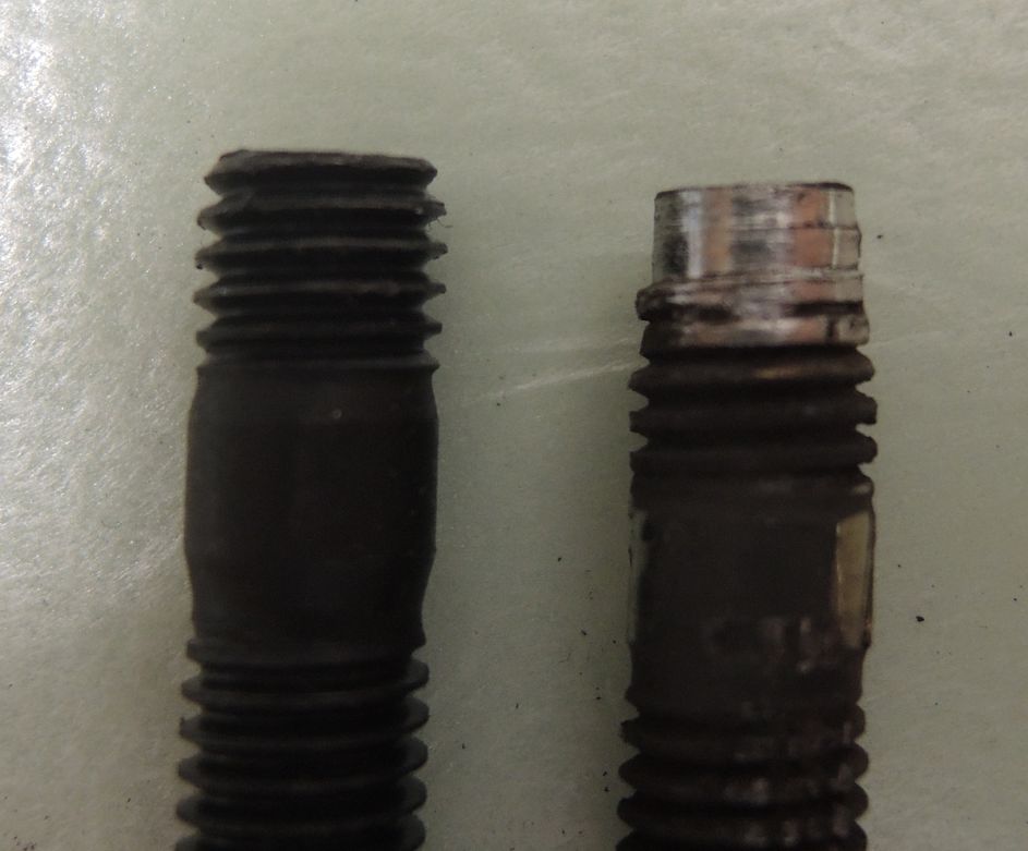

Gerade bei den Bolzen scheint es Qualitative Unterschiede zu geben.Bei meinem Turbotausch bekam ich von 7 gelieferten 3 garnicht erst rein.Gewinde war vorher schon Brei,einer riss beim reindrehen ab.Die 4 am Krümmer ersetzten wir damals sofort,mehr hatte mein Kumpel in der Größe grad nicht da.Als wir dann denn Kat gemacht haben,tauschten wir auch die verbliebenen 3 Bolzen.Mein Kumpel war sichtlich erstaunt und erfreut,wie leicht sich der abgerissene durchbohren ließ.Ich weiß zwar nicht wer der Hersteller der Bolzen ist,die er verwendet,aber das ist eine deutlich bessere Qualität.Kosten so um 1-1,50€ das Stück glaub ich.
Wobei nicht nur die Bolzen das Problem sind. Am originalen Turbo meines 902 ist das Gewinde des zum Motor weisenden Bolzen nicht ganz durch geschnitten. Ein neuer Bolzen läßt sich also gar nicht ganz rein drehen.
Beim TD 04 ist das Gewinde durchgängig.
Ja, sollte sein. Zwei durchgängig geschnitten, eine nur halb. Und auch bei solchen, die ein Sackloch haben sollte das Gewinde tief genug sein, dass das kurze Gewinde von den Stehbolzen ganz rein geht. Es gibt also auch bei Markenherstellern mal Qualitätsmängel. Wenn ich der einzige mit so einem Problem war, dann spricht das für den Hersteller.
