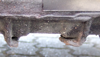

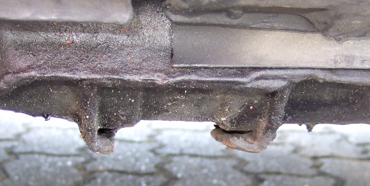

Sowohl bei meinem 901 als auch dem 9k waren an der einen oder anderen Wagenheberaufnahme die Umfassungen, die den originalen Wagenheber halten sollen, wohl durch früheren unsachgemäßen Einsatz eines anderen Wagenhebers/Hebebühne eingedrückt (so dass der originale Wagenheber in dem Zustand im Pannenfall kaum zu gebrauchen sein dürfte :eek:).
Hat jemand eine Idee, wie man das für die Zukunft vermeiden kann - ich habe über eine Art Adapter für Hebebühnenaufnahmen nachgedacht, den man zuvor einstecken kann, weil ich es zu doof finde, bei jedem Werkstattaufenthalt darauf hinzuweisen, hier sorgsam zu arbeiten - was leider nötig zu sein scheint, bei dem, was ich da schon alles erlebt habe - auch bei der HU... asdf

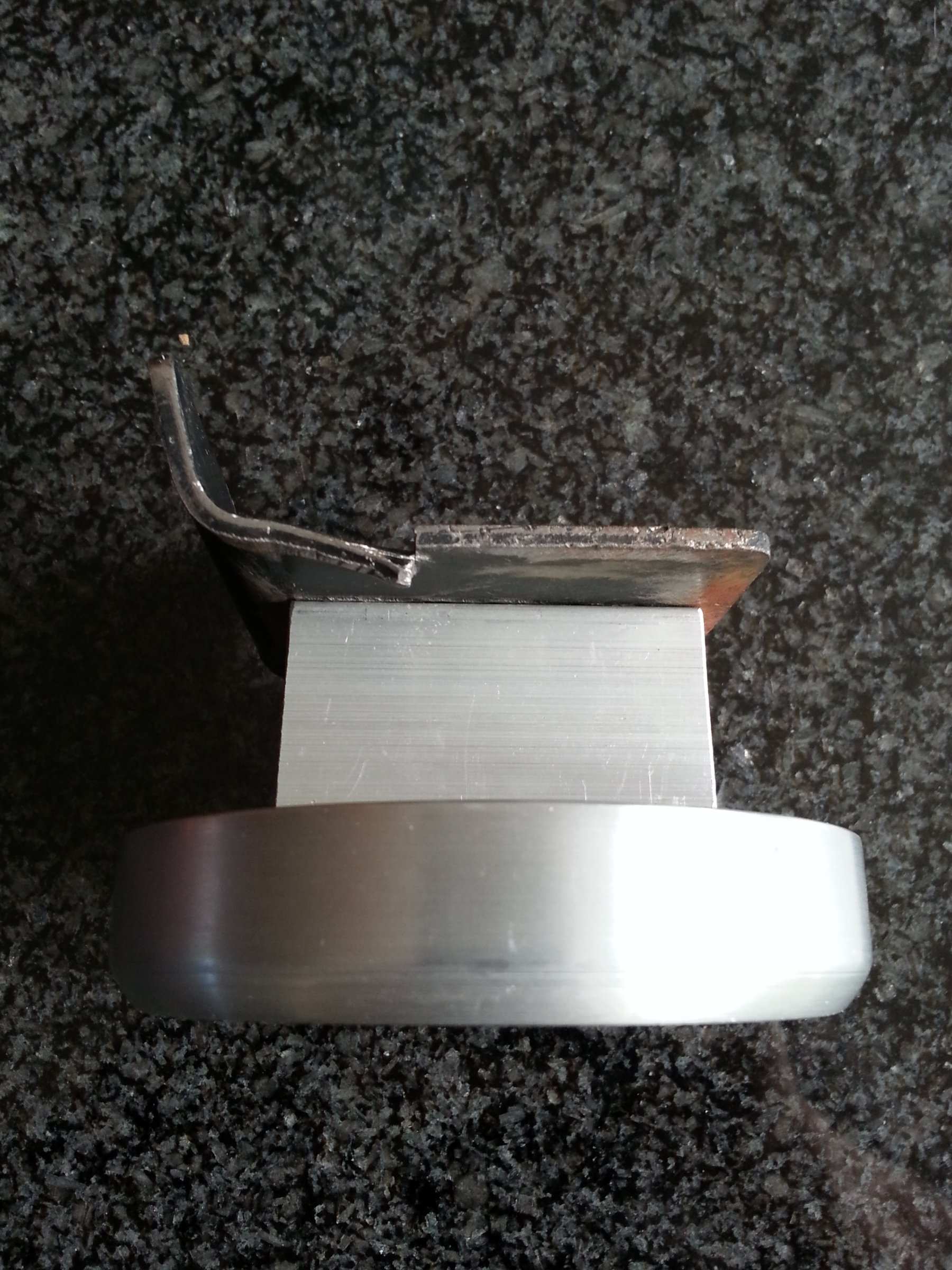

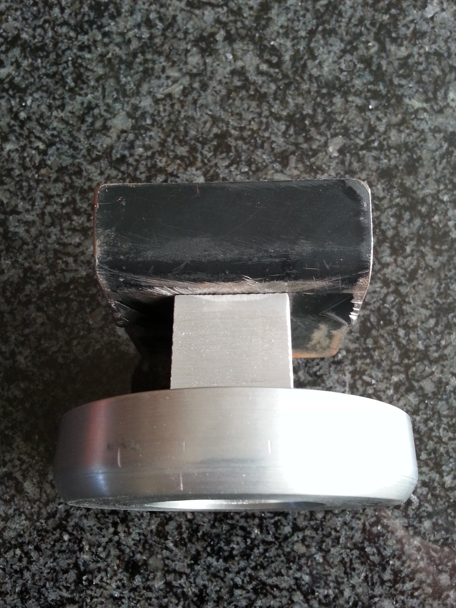

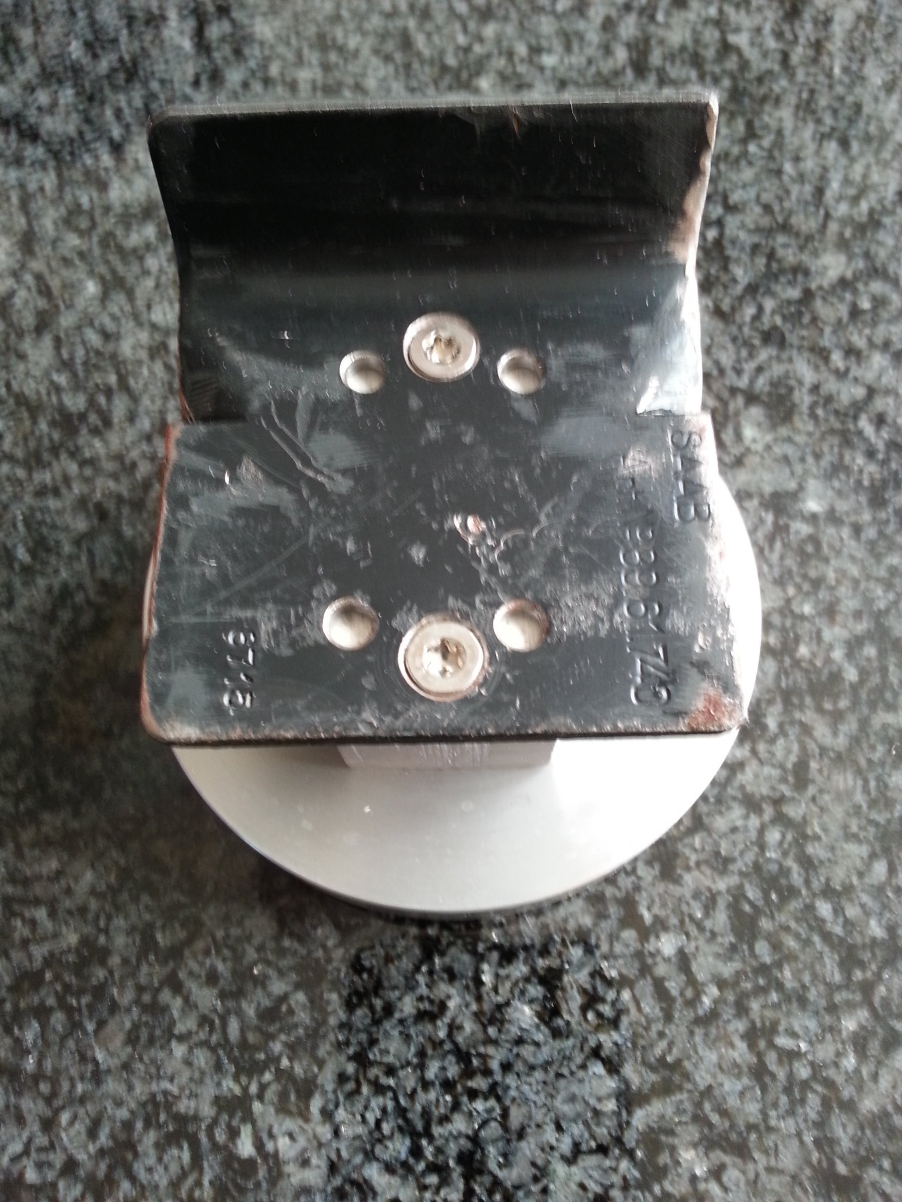

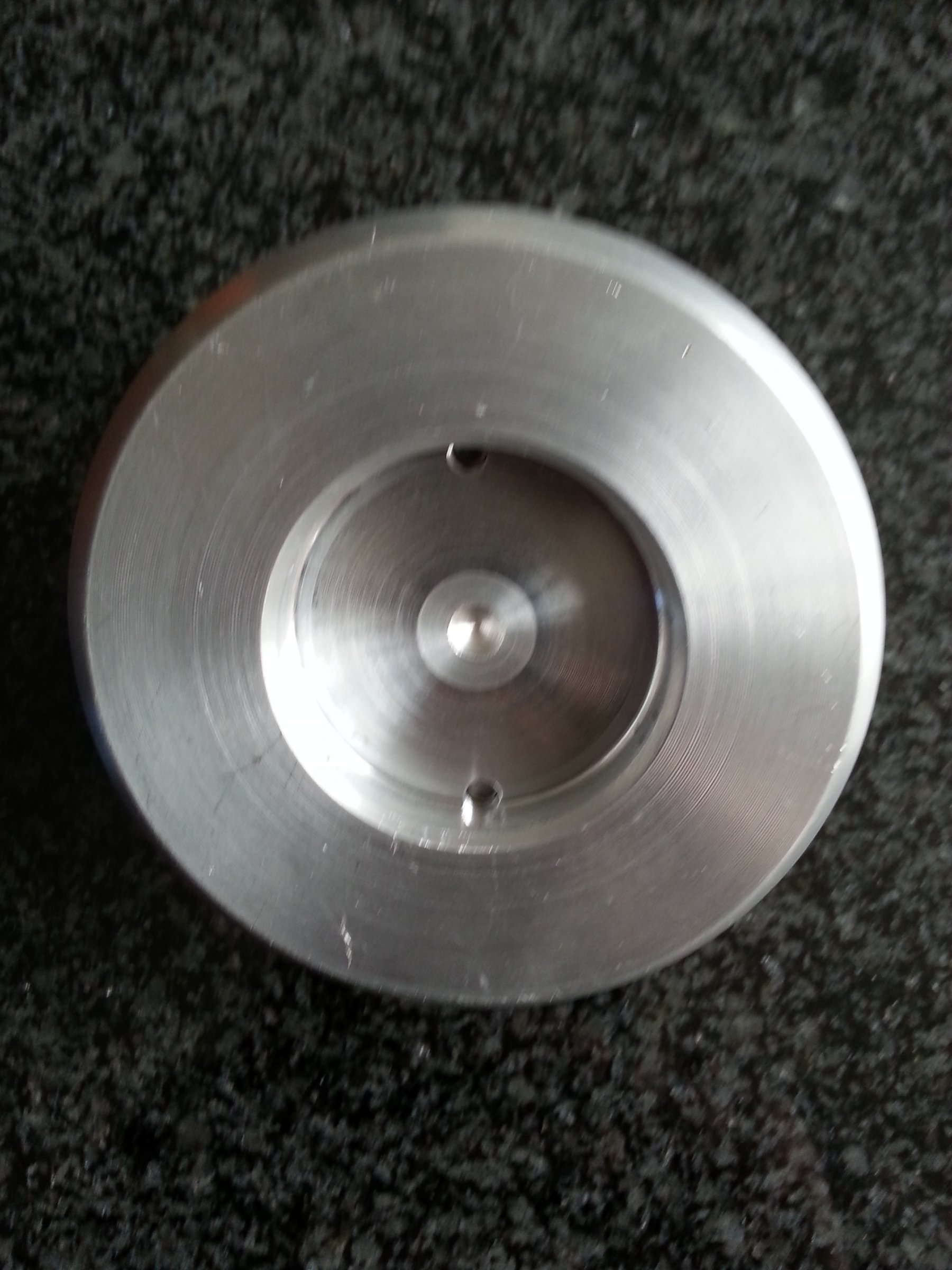

Habe ich auch drüber nachgedacht und das ist dabei herausgekommen. Von einem 9k Wagenheber habe ich die Aufnahme abgesägt und die ist dann auf eine Konstruktion aufgeschraubt, die ich für meinen Rangierwagenheber nutze. Funktioniert gut. Müsste für die Hebebühne durch weitere Exemplare ergänzt werden.
Schöne Idee, aber bisher hatte ich bei Verwendung von Gummiauflagen keine Probleme bei den Wagenheberaufnahmen von 99,900 und 9000.
Das ist ja schön. Ich teile da eher die Erfahrung mit patapaya. Es gab Situationen, wo Gummiauflagen oder -klötze eingesetzt wurden, die so hart waren, dass die Aufnahmen anschließend gerichtet werden mussten. Und es war nicht immer möglich, zu intervenieren, um das Verbiegen zu verhindern.

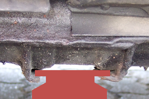

[mention=1329]truk13[/mention]: Ja, sowas in der Art schwebt mir vor - allerdings würde ich das Metall gerne vermeiden, um den UB-Schutz zu schonen und das deswegen gerne aus einem Plaste- oder Hartgummimaterial (z.B. aus einem Eishockeypuck?) in dieser Form herausfräsen und dachte, dass sowas vielleicht schon mal jemand gemacht hätte und zum Material einen Tipp geben könnte:
Ich stelle mir vor, davon 4 Stück dann einfach schon vor der Abgabe bei HU o.ä. einzuschieben - fertig; zu Hause würde ich sie auch nicht benutzen (oder vielleicht dann doch? :rolleyes:).

...oder zu breit, dass sie unter Schwellerverkleidungen lagen, an den falschen Stellen angesetzt; zu weit innen; die Teller nicht weit genug raus, so dass die Arme unter die Schweller drücken - oder oder oder...
Da wollte ich mir und dem 901/9k wenigstens diese Baustelle und das ständige Richten ersparen, das der Stabilität ja auch nicht gut tut.

...(z.B. aus einem Eishockeypuck?) in dieser Form herausfräsen ...
Gute Idee, die Dinger sind zäh ;). Es gibt aber auch Kunststoffklötze, die sich auf der Drehbank bearbeiten lassen und vielleicht durch mehr Volumen geeigneter sind. Da findet sich sicherlich was, wenn Du erstmal die Witterung aufgenommen hast.:smile:

Ah, das kenne ich nur vom 9k, die Zungen sind halt oft plattgedrückt...
