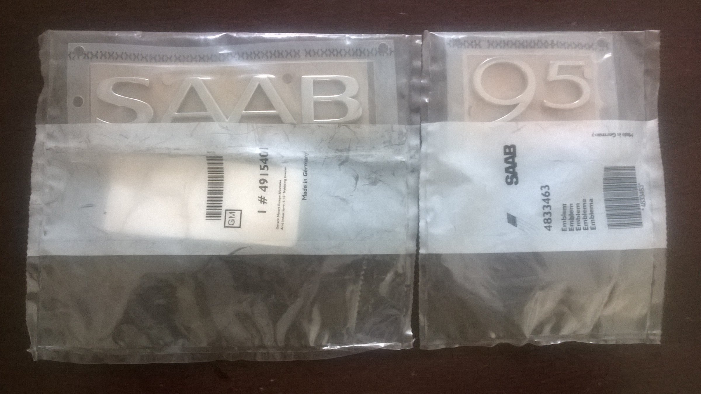

Hallo Zusammen!
Zu meinem "Dauerwanderbaustellentroll" ist noch was aufgetaucht:
[ATTACH]111046[/ATTACH]
Jetzt wäre es nett, wenn jemand mal an seiner Heckklappe (ja, es ist ein Kombi) 'mal einen Zollstock anlegt und mir mitteilen kann welche Abstände zu markanten Kanten die Embleme haben. Mir reichen solche Angaben wie "sundsoviel mm zur Außenkante und soundsoviel zur Unterkante der Scheibe oder über Rückleuchten"...
Wenn jemand die Dinger schon einmal aufgeklebt hat und mir sagen kann wie man es am geschicktesten anstellt oder worauf man achten sollte, bin ich natürlich auch dankbar!
Ach ja: Schaut mal auf das "Made in...". Hätte ich so nicht erwartet...
Schon mal vielen Dank!

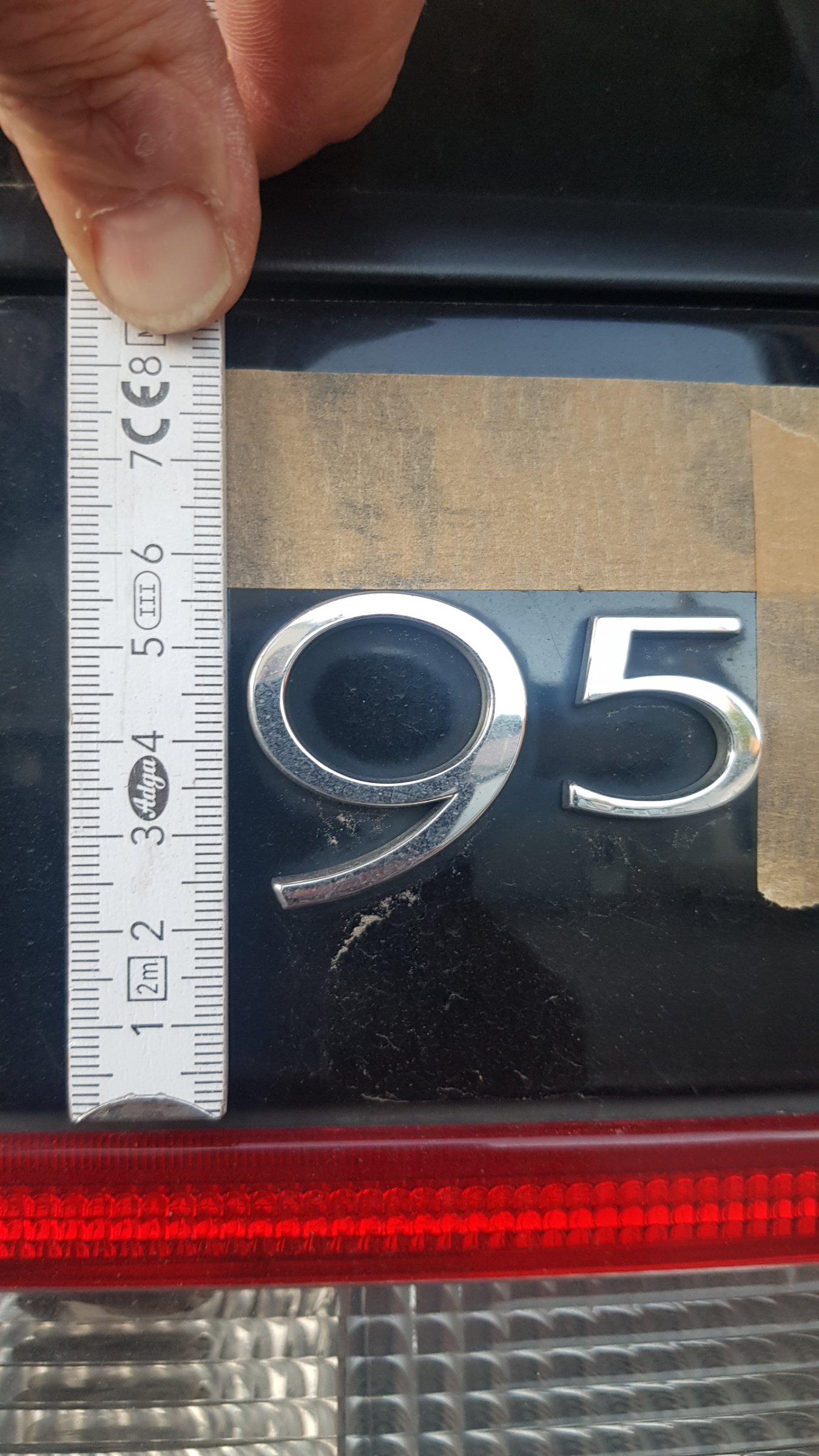

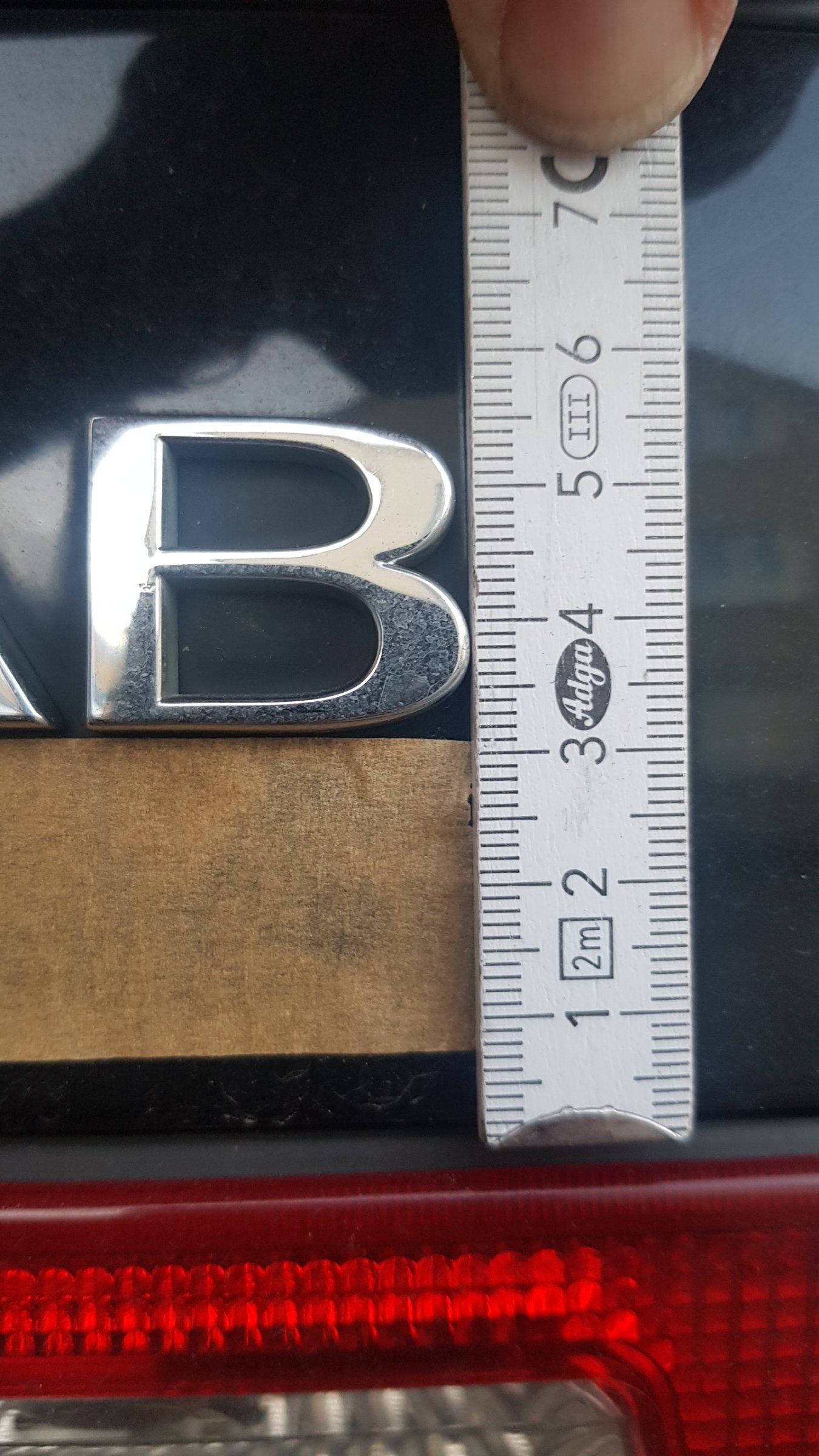

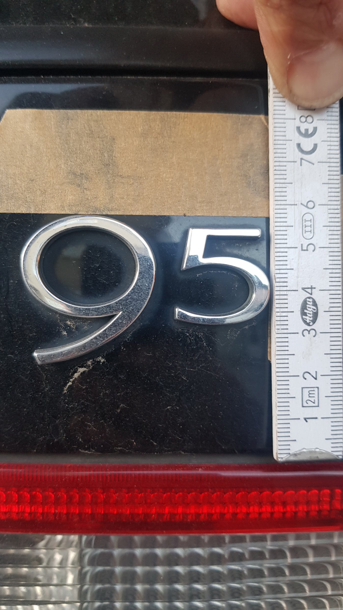

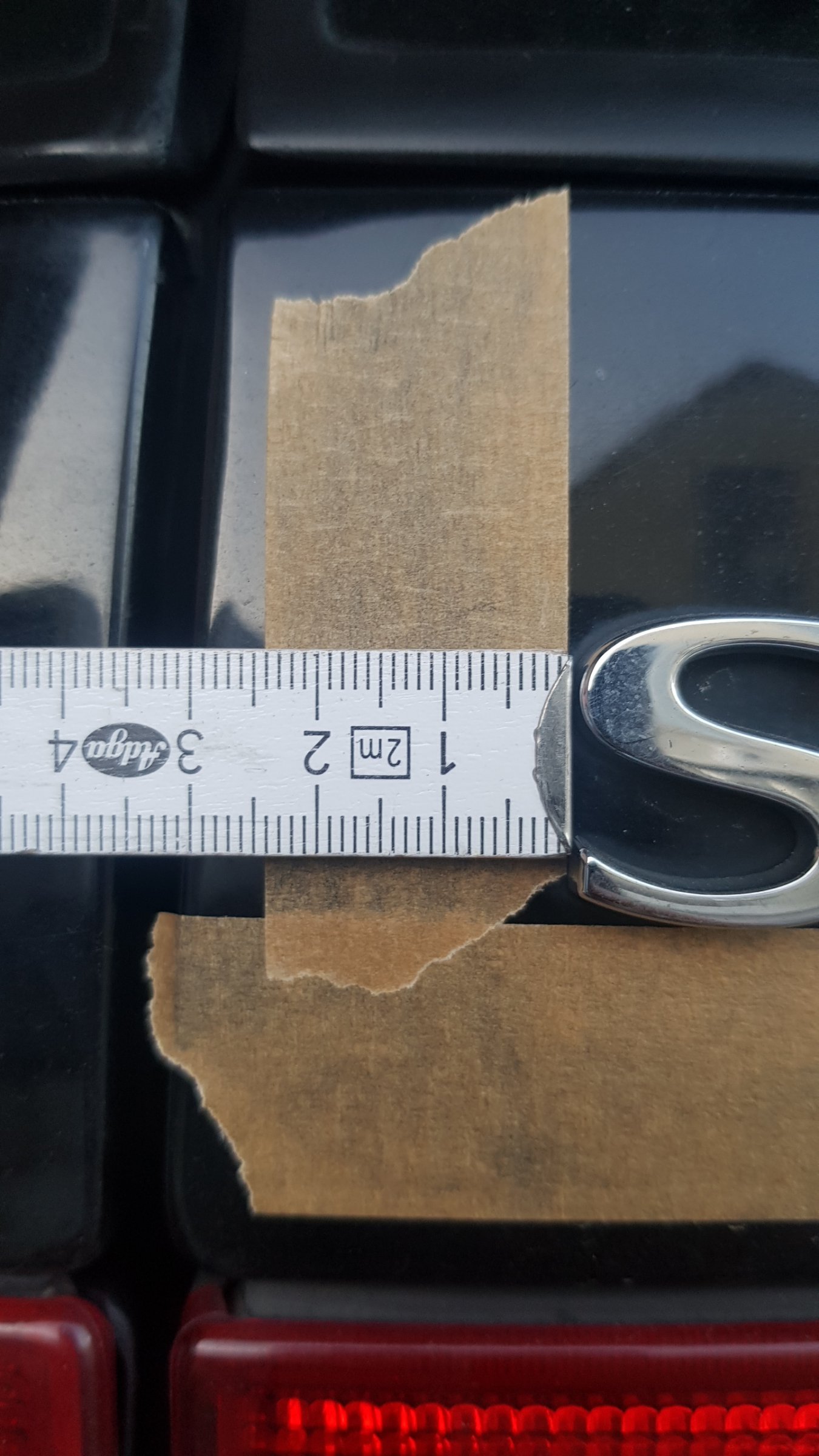

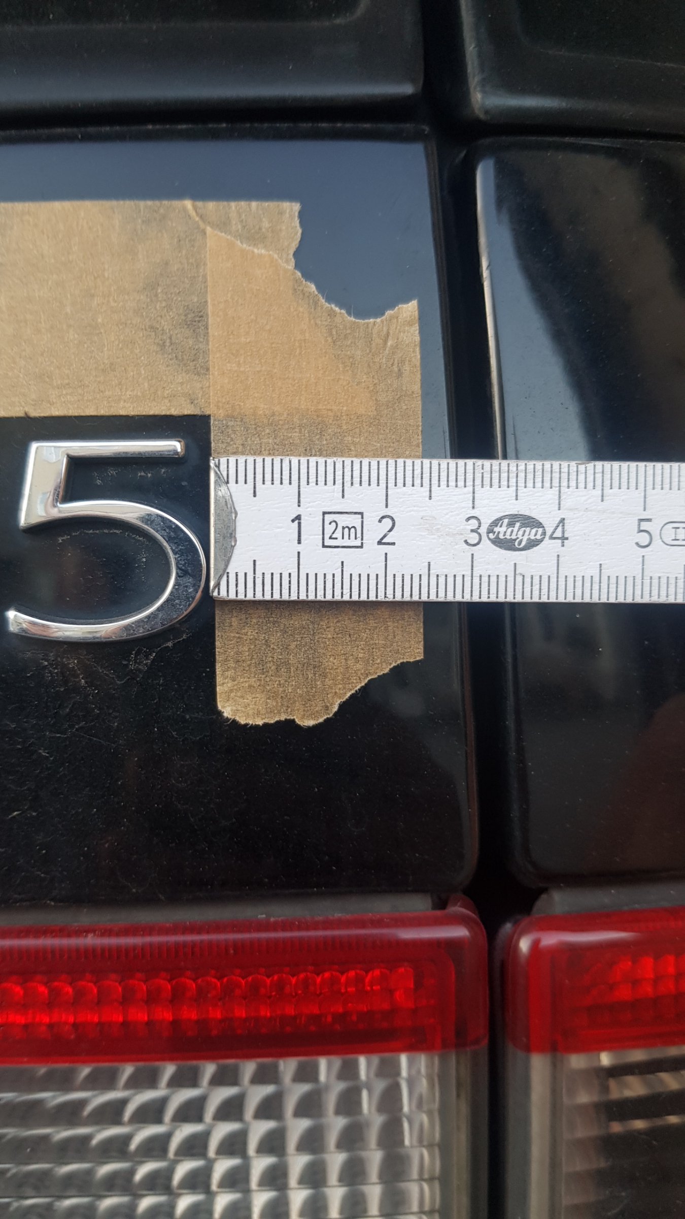

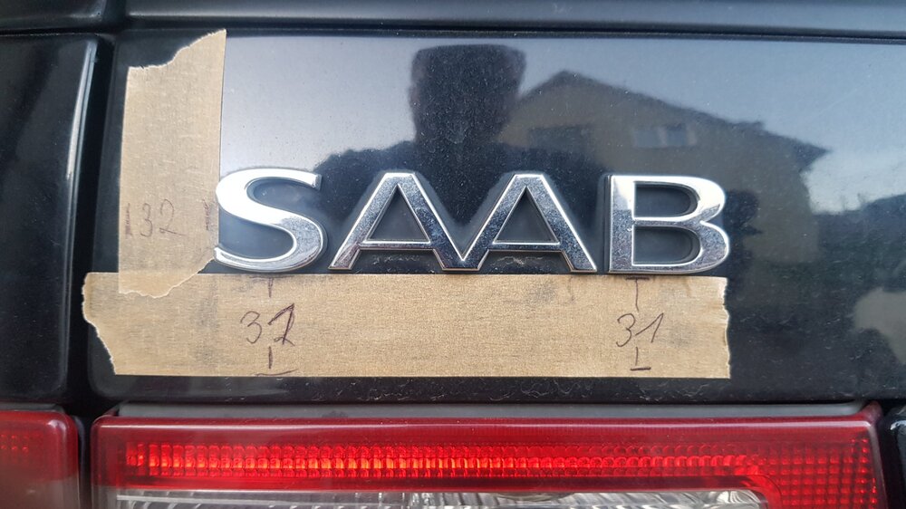

[mention=9496]Mahathma[/mention] mach dir mit Bleistift kleine Striche, positioniere dann einen Kreppstreifen und lass die Enbleme am selbigen Anliegen.
Achte aber bei der 9 auf die Übergröße.
So kannst du sicher sein, dass du nicht verwackelst beim Aufkleben :top:
Ich kann dir gleich noch ein paar Fotos schicken, wenn ich im Büro bin:ciao:
Ist zwar von 2016 aber Fotos sind immer gut :top:
Äh, genau das betrifft meine derzeitige "Rostbaustelle". Also den 9-5 "vfl" Kombi. An dem hab' ich nur derzeit andere Baustellen und die Schrift habe ich bis dato immer noch nicht angebracht. Die liegen immer noch im Handschuhfach eingeschweißt in einer Folie mit dem Aufdruck "original Saab-Teile" oder sowas. Also "NOS" :biggrin:
Wenn er wieder rollt, kleb' ich die endlich mal auf. Versprochen!
Ansonsten: Das Auto ist ja schon immer im Familienbesitz und ich kann mich erinnern, dass da etwas tiefer "2,3t" stand. Also nicht in der Linie mit "Saab" und "9-5" sondern am unteren, rechten Rand der Heckklappe. Bin mir da bezüglich der Position aber nicht mehr sicher...
Die Heckklappe musste mal lackiert werden, weil sie einen unsanften Kontakt mit dem Garagentor hatte. Ist aber schon über 15 Jahre her. Seit dieser Zeit liegen die Schriftzüge im Handschuhfach. Aber leider ohne "2,3t".

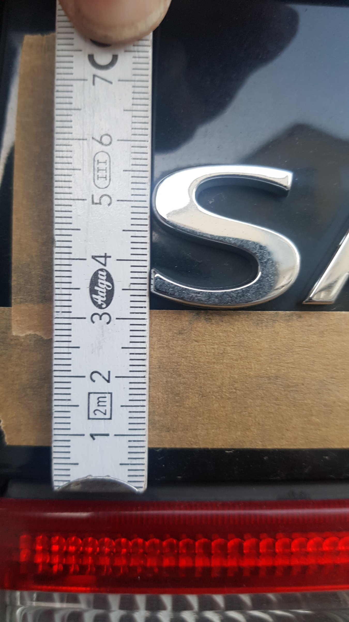

So...hier die Fotos.
Ich hoffe, diese helfen weiter bei der Montage:ciao:
