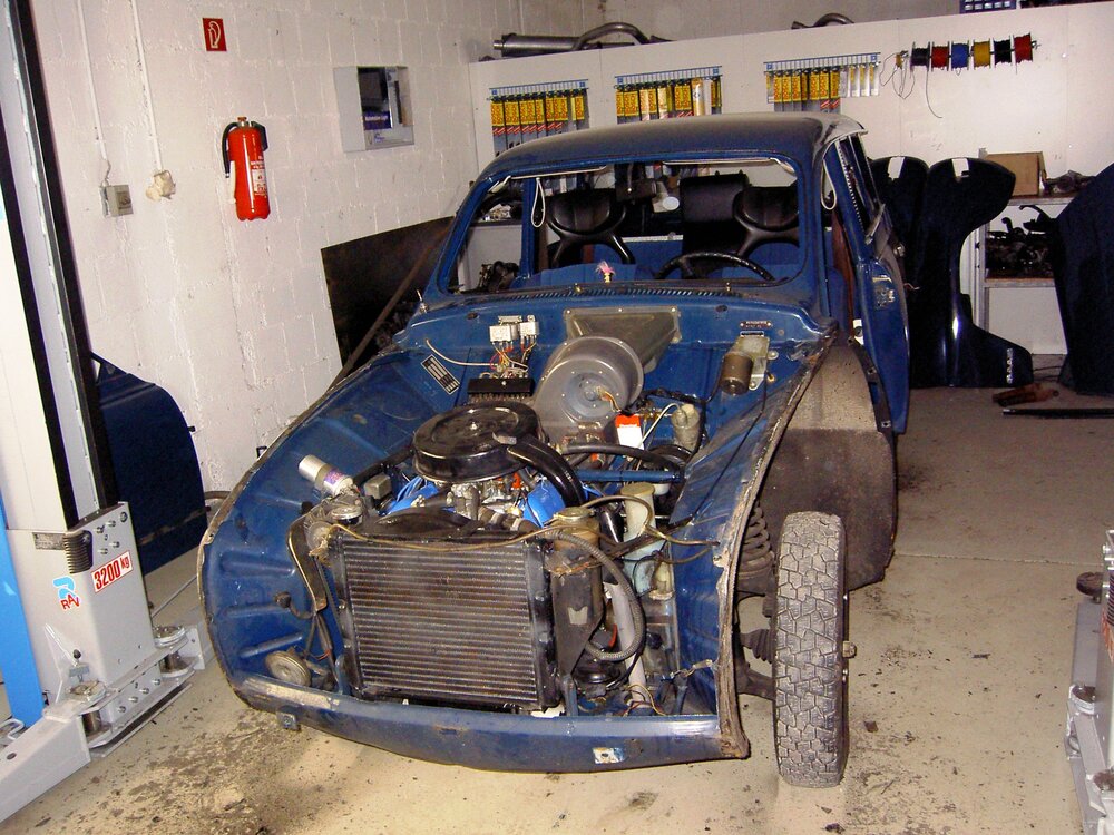

Aus eigener Erfahrung, wenn man es so haben möchte, daß alle direkt und auch indirekt sichtbaren Stellen innen und außen in einem einheitlichen Farbton erstrahlen:
Alle Anbauteile abbauen: Stoßstangen, Türen, Kotflügel, Haube, Heckklappe, Scheiben raus, Motor+Getriebe raus, am besten Kabelbaum so weit möglich raus und gut mit Tüten und Klebeband einpacken, besser ganz ausbauen (ist nicht viel Arbeit finde ich), Bremsleitungen usw. abkleben oder ausbauen.
Achsen können dran bleiben, so daß man das Auto noch rollen kann. Räder und Achsen am besten auch gut einpacken und abkleben, oder anschließend ausbauen und aufarbeiten.
Innenausstattung muß auch raus. Amaturenbrett und Lenksäule können ggf. drin bleiben, dann aber auch hier alles gut abkleben!
Habe das Spiel schon 4 mal durch mittlerweile. Lieber baue ich etwas mehr ab, als mich nachher zu ärgern. Abkleben dauert auch lange, so daß der Ausbau des einen oder anderen Teils dann doch letztlich die bessere Lösung ist.

Mit Ulf zusammen hatten wir den Motor nach 40 Minuten aus dem Auto raus und am Haken hängen:biggrin:

Ich habe zwar keinen 96, aber die Aktion bei einem anderen Wagen durchgemacht.
Wenn schon eine hochwertige Lackierung vorgesehen ist, dann auch richtig. Alles raus.
Aber unterschätze nicht den Platzbedarf für den ganzen ausgebauten Kram. Das alles beschriftet, eingetütet und in Kästchen gepackt läßt dem Wagen selbst keinen Platz mehr in der Garage.
Und viele Photos machen nicht vergessen! Hilft beim Zusammenbau.
Bei meinem 96 habe ich alles abgebaut bzw ausgebaut , obwohl ich den originalen Farbton wieder lackiert habe . Der Grund der Mühe lohnt sich , weil man da Dinge sieht, welche Handlungsbedarf anzeigen . So kamen noch einige Blecharbeiten hinzu , mit denen ich zuvor nicht gerechnet hatte . Macht man dies alles nicht , wird in einiger Zeit eine üble Überraschung kommen, weil man dann noch mehr Bleche ersetzten müssen wird, da es im Versteckten schön vor sich hergammelt . Wenn Du Dir schon mal solche Mühe machst, dann zieh es konsequent und ganz durch , denn dann hast Du wieder einige Jahrzehnte Ruhe , Opalgrün ist übrigens schön anzusehen :top: .
