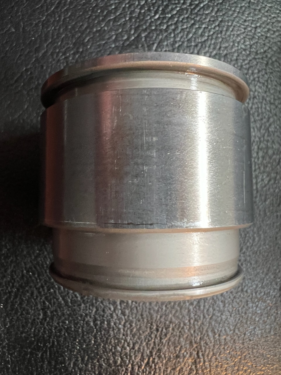

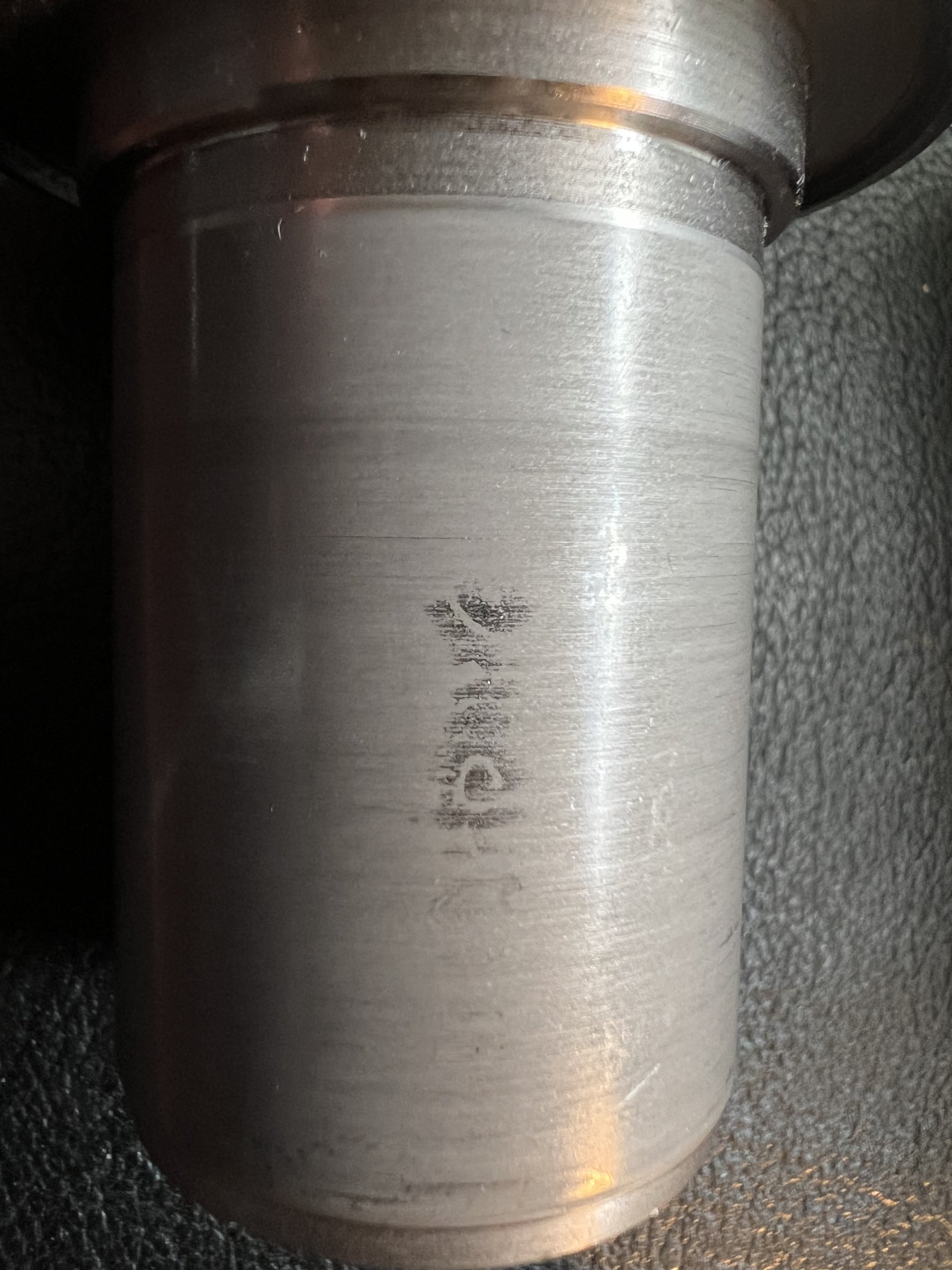

So hier ein paar Bilder zum Aftermarket Nehmer.
Die O-Ringe am Kolben sind maßlich gleich zum Original Dichtsatz 8781072. Die statische Dichtung ist kleiner.
Der Alu Zylinder sieht gut aus und ist an der Dichtfläche auch entsprechend eloxiert.
Die Innenführung würde ich hinsichtlich der Oberfläche als Grenzwertig einstufen.
Der Kolben ist innen relativ eng geführt.
Hersteller des Teils ist nicht ersichtlich.
Für mich steht aber fest das der Ausfall über Laufzeit vermutlich an der Oberfläche der Führung hängt. Ob die Qualität der Dichtungen eine weitere Rolle spielt sieht man vielleicht an einem gelaufenen Teil.

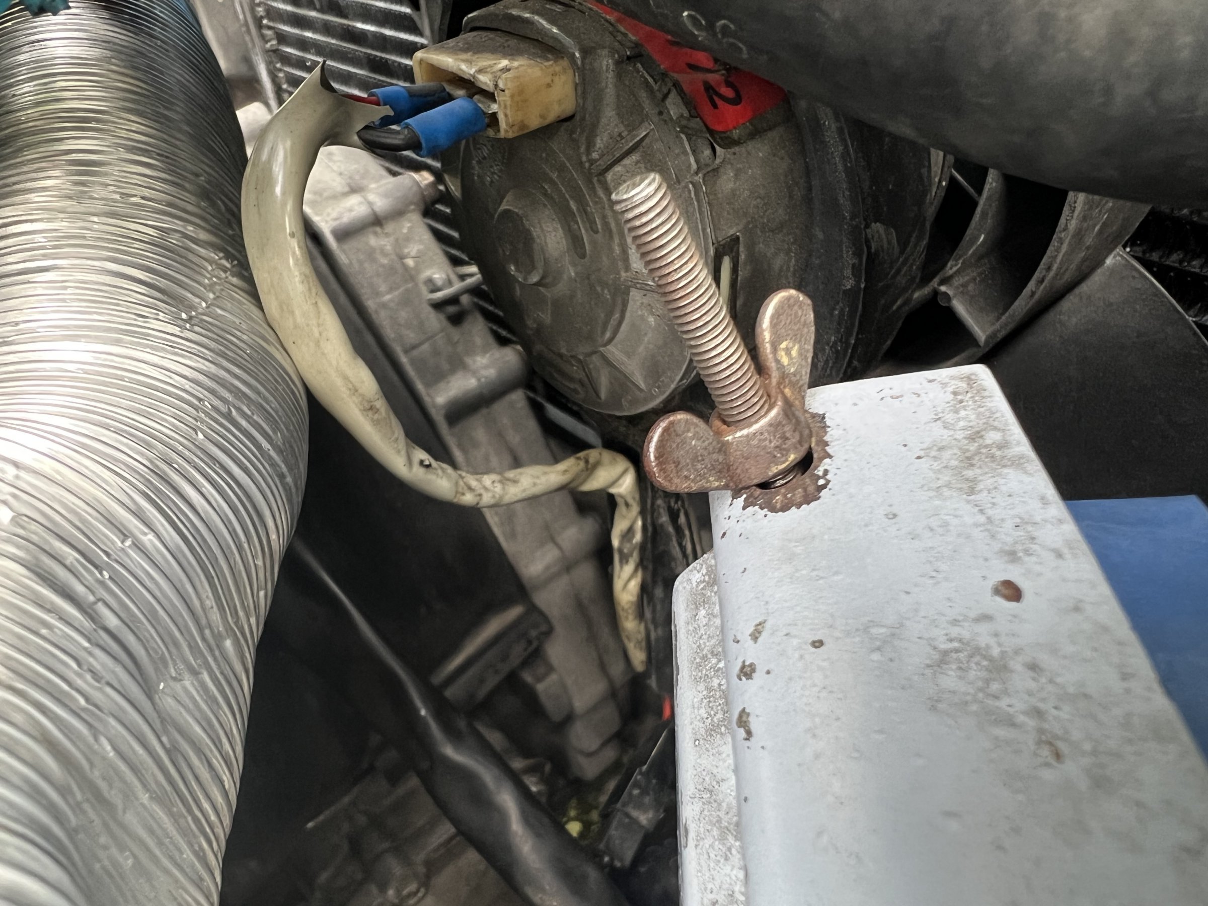

Heute mit Entsetzen fest gestellt das mein Lüfter aus dem Grill bläst und nicht saugt.
Sachen gibts…
Kann man sich vorstellen das irgendjemand aus einem blöden Grund sowas absichtlich verpolt :confused:.
Da heute aber generell Klappt Nix Tag war, mußte ich zum weiteren Entsetzen feststellen das der frisch getauschte Nehmerzylinder sowas von Einwandfrei war. :hmpf:
Da ist der Übeltäter, umgepolt und gut.
Erstaunlich wie kurz jetzt der Lüfter läuft um die Temperatur runter zu regeln.
Ist schon ausgeführt, das Bild ist bloß vom Umstöpsel Versuch. Es gibt ja diese Vollisolierten Flachstecker. Der Pluspol hat jetzt so einen…
Das muß man sich mal vorstellen. 2000 habe ich das erste mal die Hitze im Stop n Go bei langsamer Fahrt bei Saab reklamiert. Da kam ein Kühler neu. Gebracht hat es nichts. Jetzt 2023 ist der Drops gelutscht :biggrin:. Das Gebläse hat gegen den Fahrtwind gearbeitet so das unter dem Strich vermutlich garnichts mehr zirkuliert hat asdf
eigentlich gehört da ja ein Kompaktstecker hin, der eine Verpolung verhindert....und eigentlich sollte ein Anblick wie oben im Bild einen hinreichenden Anfangsverdacht bieten, das mal zu überprüfen.

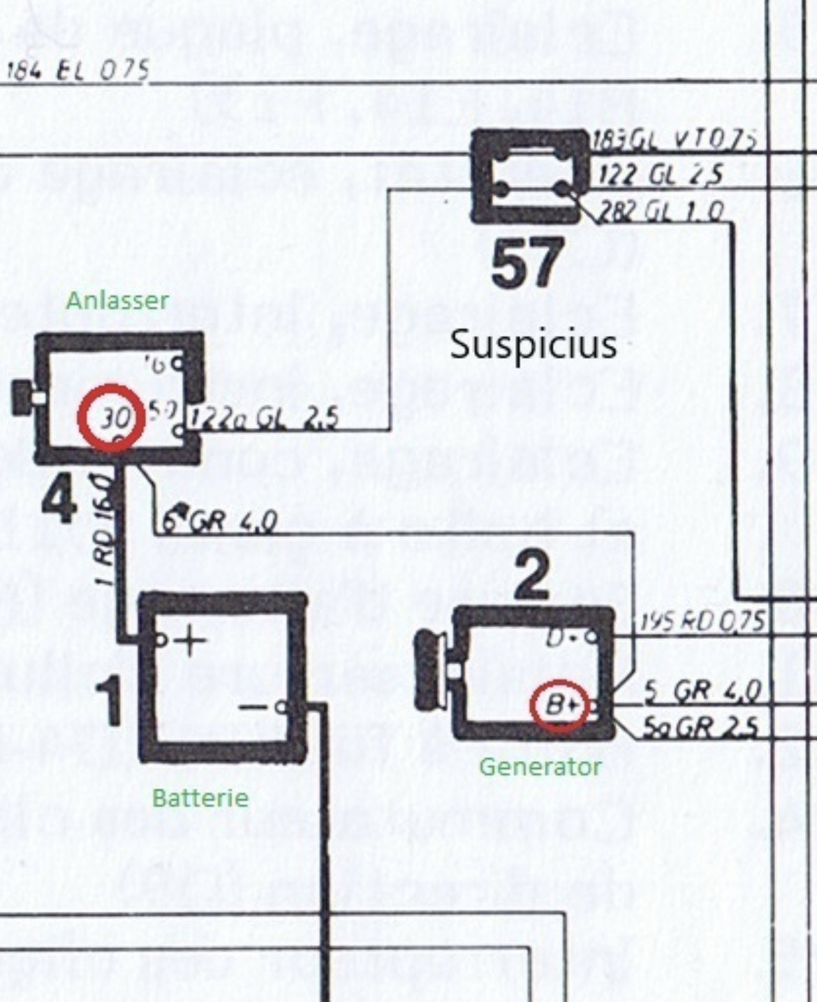

Wie schon geschrieben hat sich die Leitung zum Magnetschalter Anlasser bei meinem aufgelöst.
Da im selben Kabelmantel auch die Lichtmaschine zum Anlasser geführt wird wollte ich das gleich mit machen.
Vor allem um zu vermeiden das der Starter mal während der Fahrt los geht, …hatte ich schon mal, der Kurzschluss war damals nahe der Anschlussstelle.
Das ganze beginnt bei der Lichtmaschine wo das graue 4mm mit dem gelben 2,5 mm Starterkabel in den Kabelmantel geht.
Am Starter kommt es wieder raus, was dazwischen noch für Kabel mit liegen ist mir nicht ersichtlich.
Die Frage ist jetzt ob es eine gute Idee ist unten am Starter das Neue Kabel anzuknüpfen damit ich es durch ziehen kann.
Irgendwas sagt mir das das nichts wird. Weil zu steif und zu alt. Zugänglich ist die Stelle ja auch nicht unbedingt.
Zweite Frage welchen Ösendurchmesser hat der Starter 8mm ? Und zum Magnetschalter ein einfacher gelber Kabelschuh ?

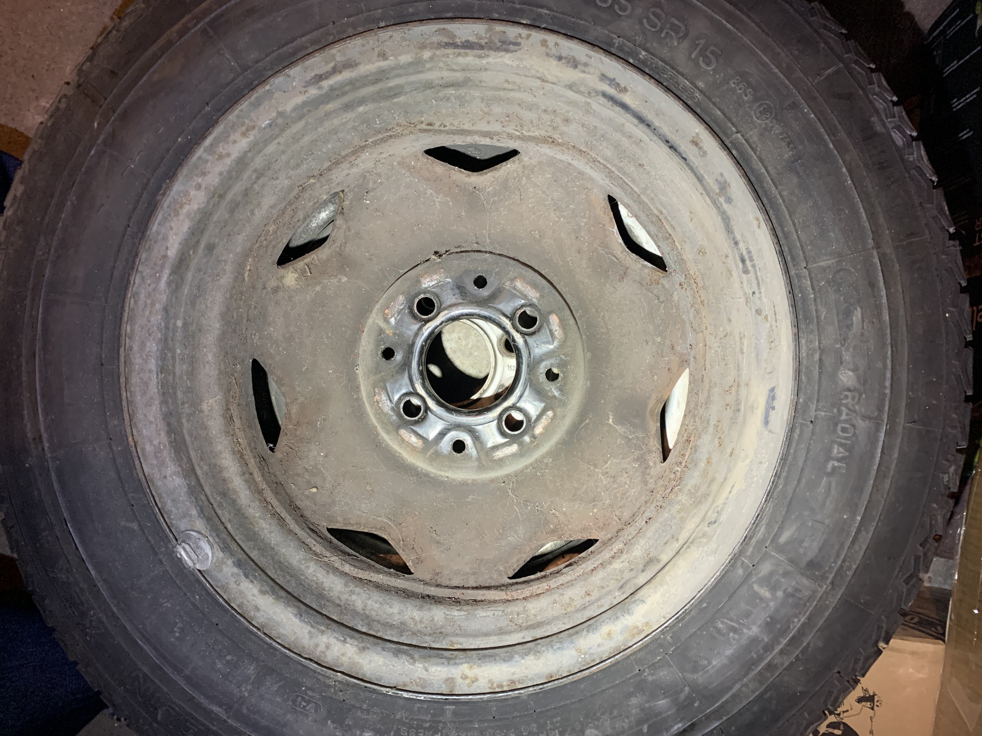

Nächsten Do bekommen die alten Felgen von Klaus neue Pneus, so das endlich auch die GLE Radkappen montiert werden können.
Den Sommer über konnte ich den Wagen nicht so nutzen wie ich wollte weil unser Neues vierbeinige Monster die Hitze nicht verträgt. Vielleicht klappts dann im Winter mit entsprechenden Winterreifen.

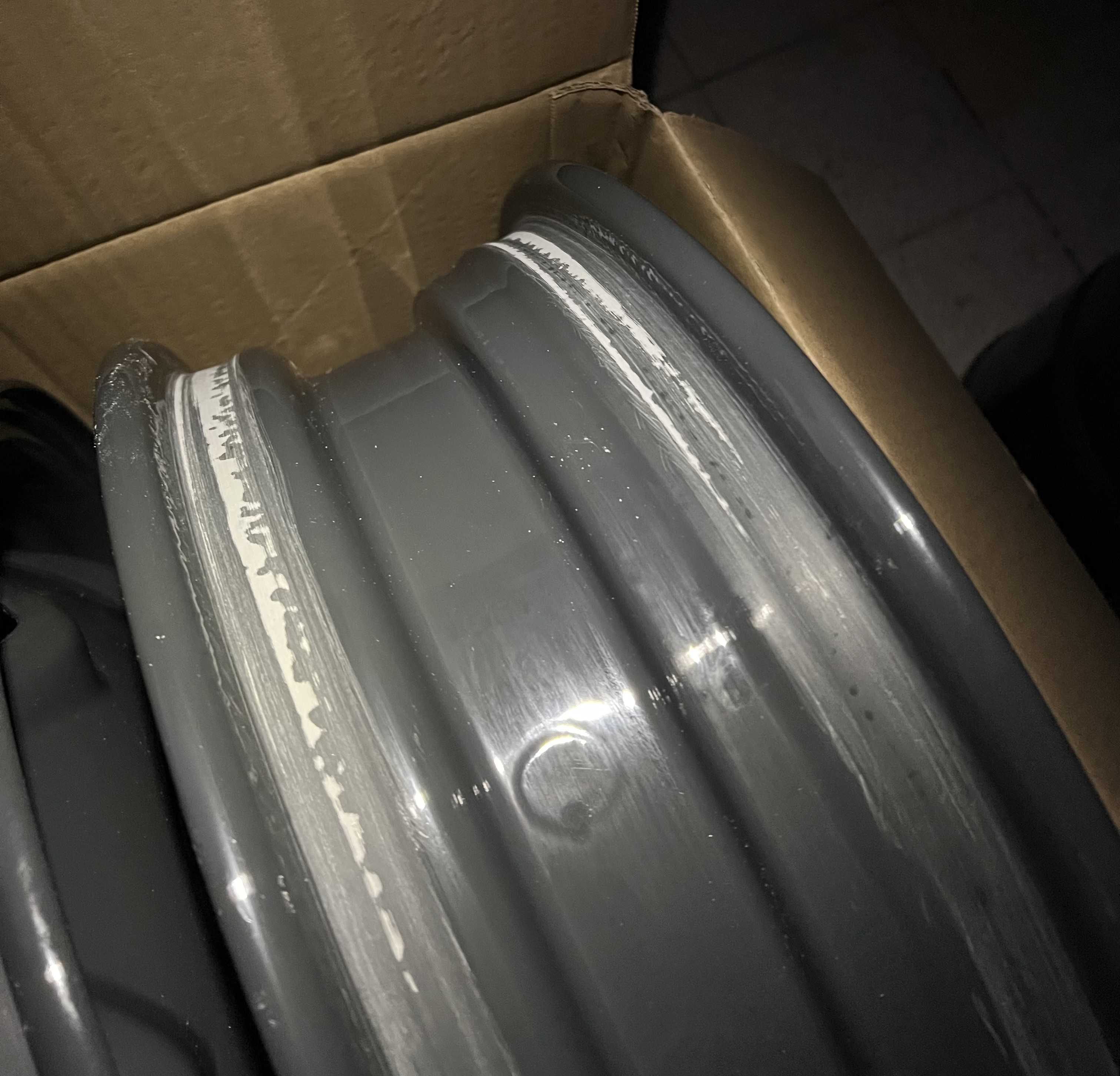

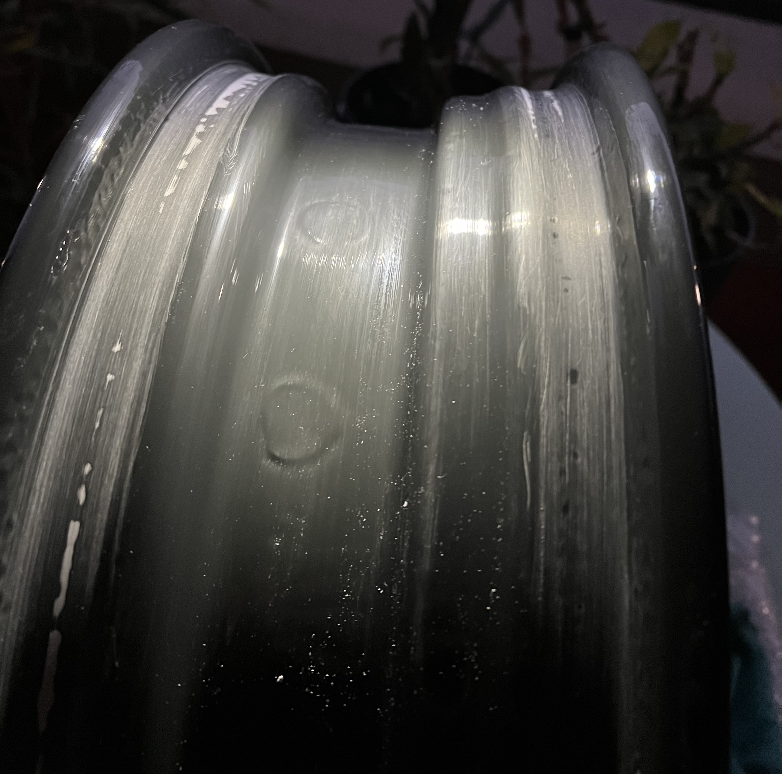

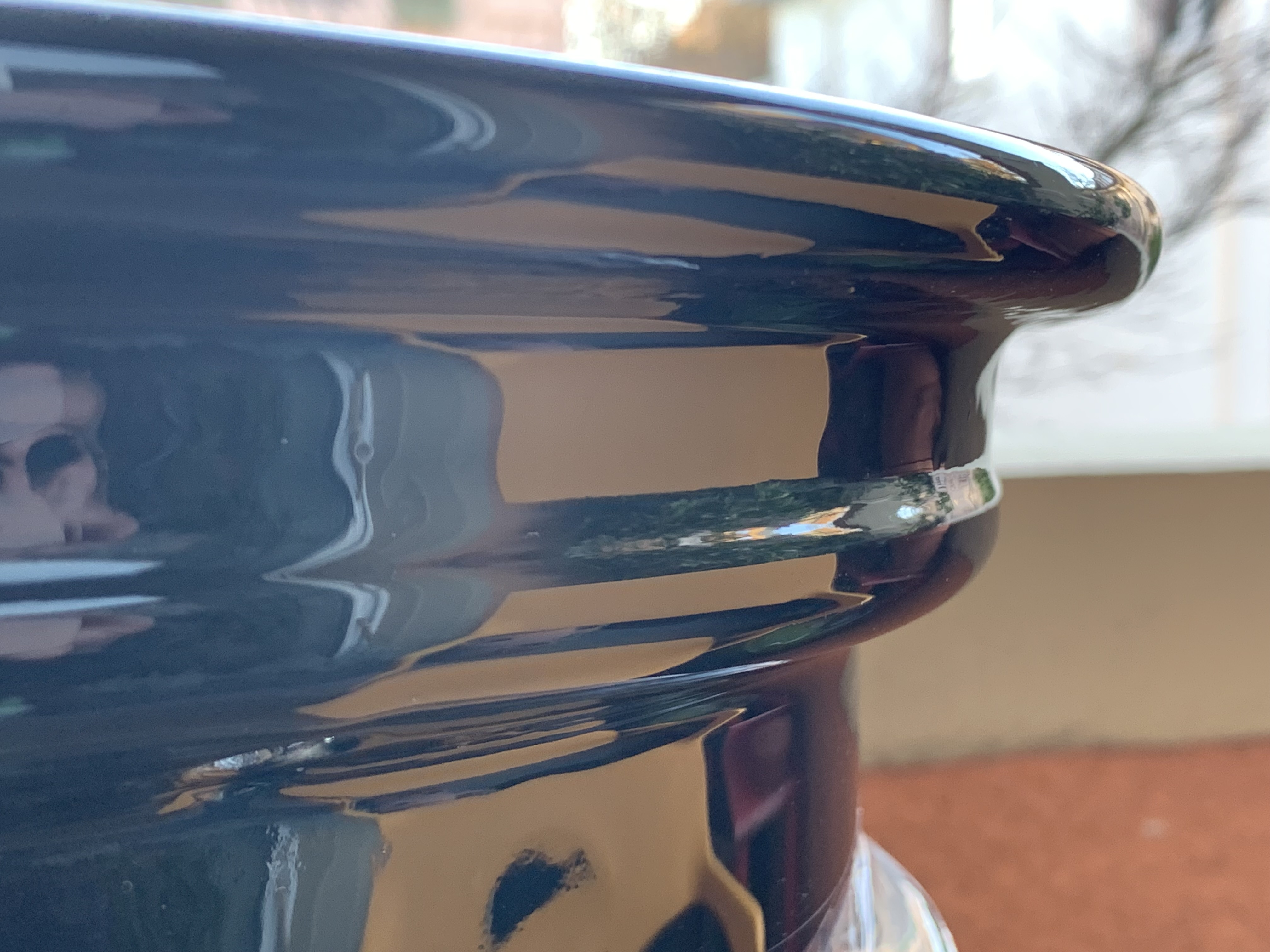

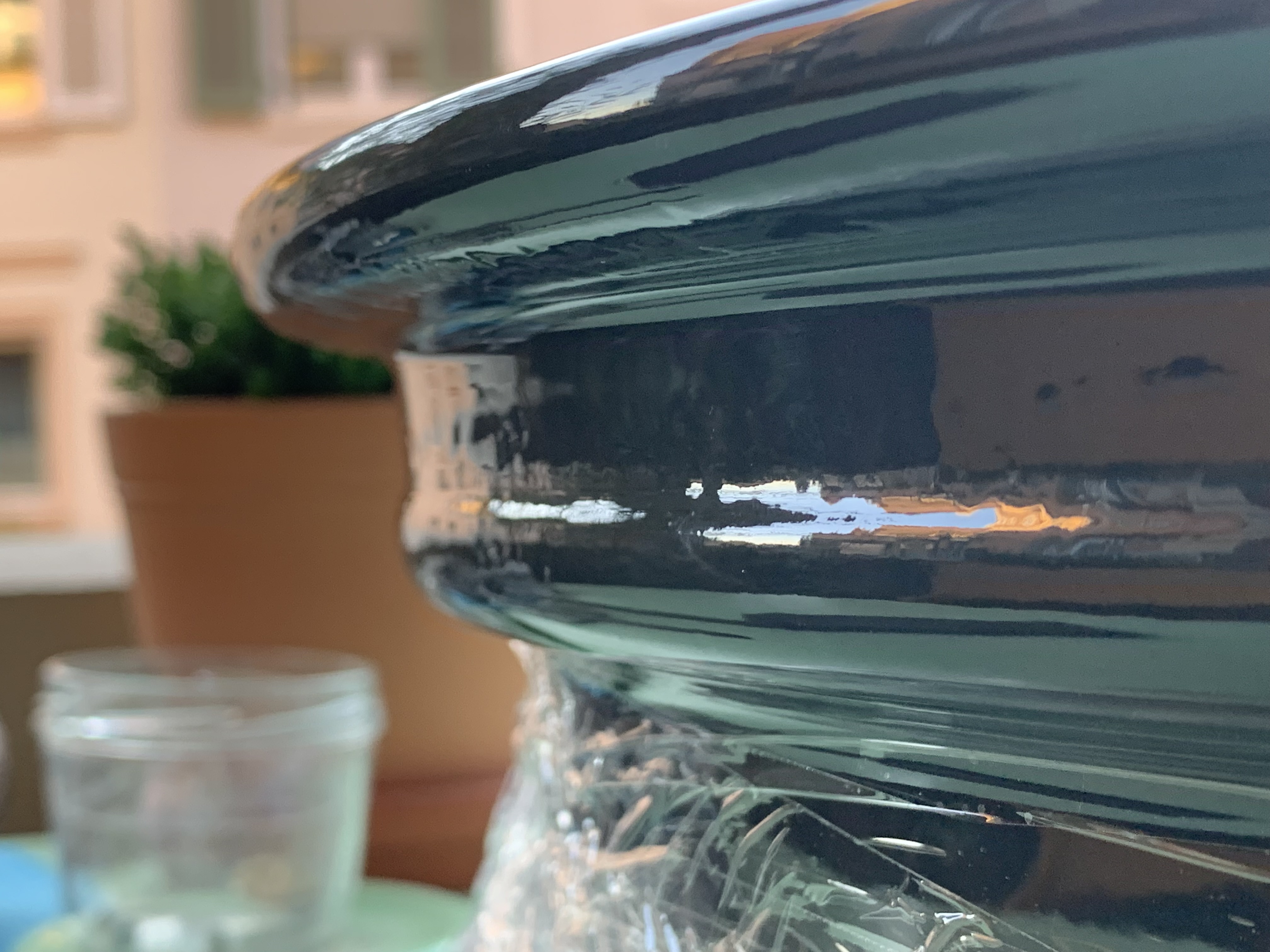

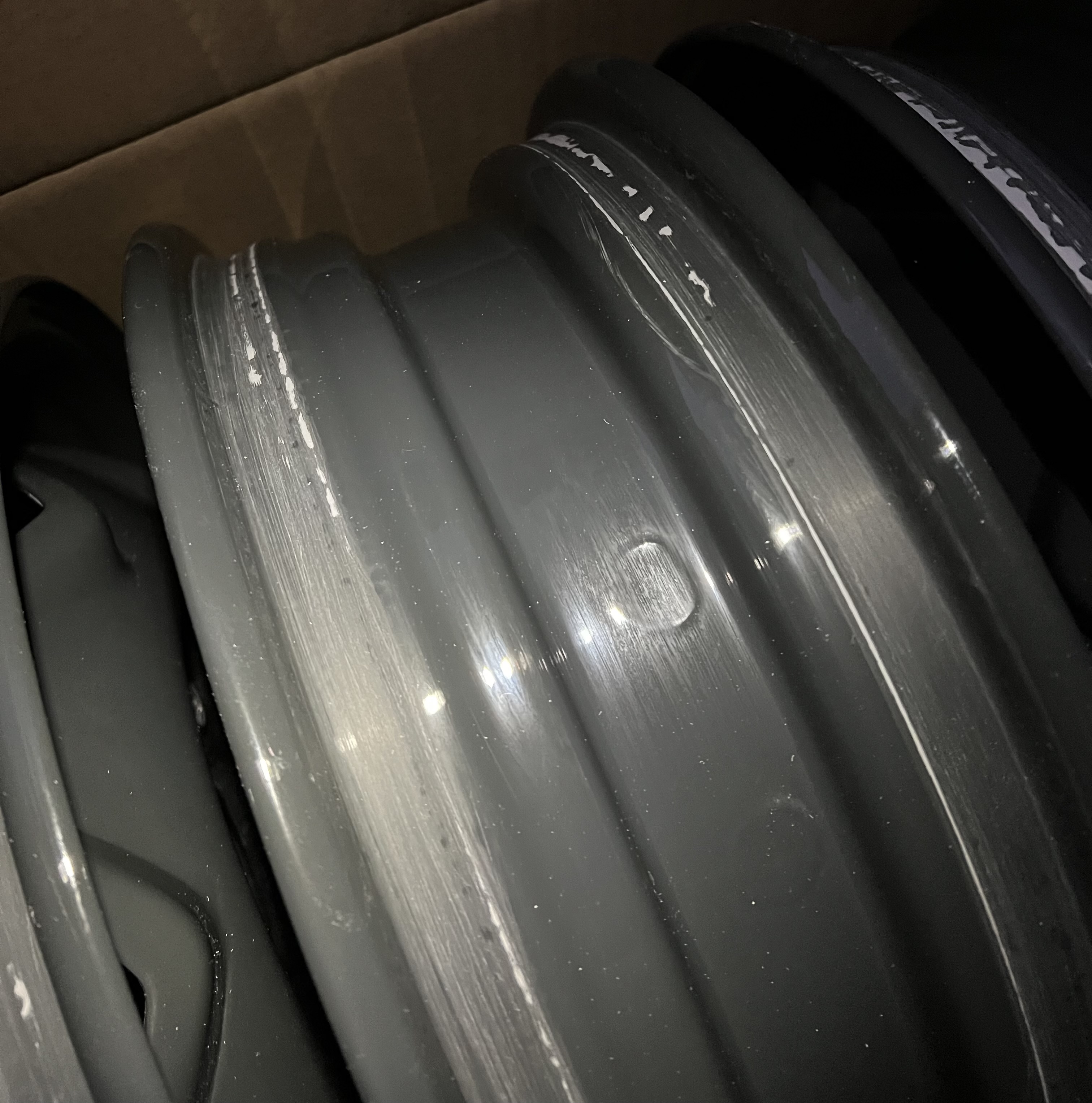

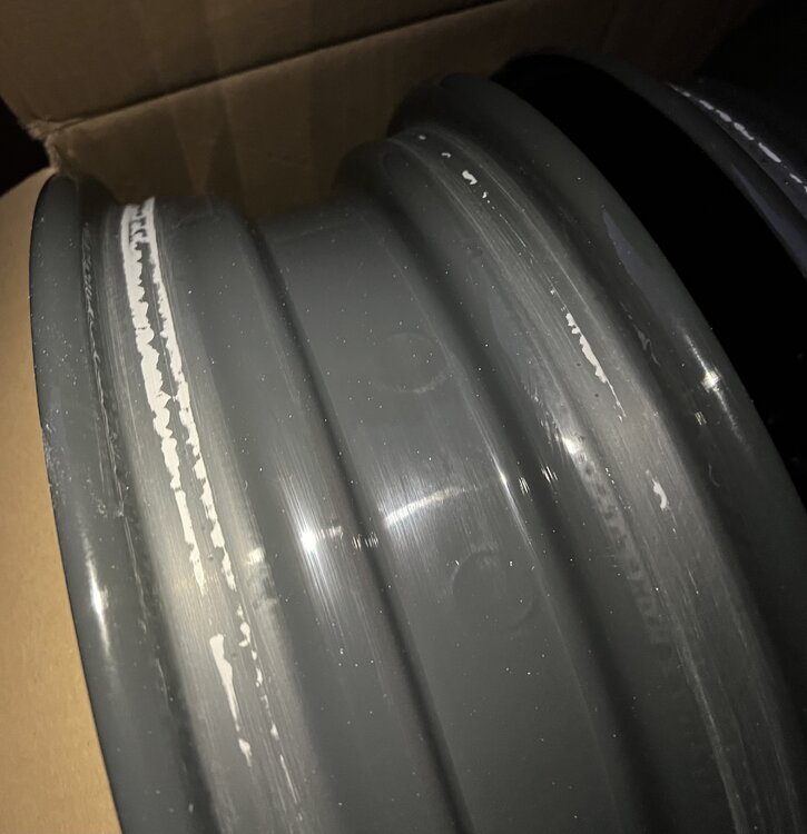

Allerdings bin ich mit der Instandsetzung der Felge noch arg im Zweifeln weil die Roststellen im Hub einfach übergepulvert wurden.
Auch die Anlagefläche zur Nabe wurde nicht maskiert.
Vermutlich schleife ich das noch Plan, so wie das entacken der Anlagefläche für die Muttern.
Ich weiß warum ich von Pulverbeschichtung (insb. bei Felgen) nichts mehr halte. Wieder ein schönes Beispiel dafür.
Ich würde die Stellen mit den Gruben nur anschleifen und mit Spritzfüller überlackieren, glatt schleifen, ggf. noch Klarlack. Und fertig.
Wenn du länger Hoffnung auf Spaß mit den gepulverten Felgen haben möchtest:
Lass etwas Owatrol-Öl in die Ritzen laufen, wo der Felgenstern mit dem Felgenaußenteil zusammen kommt. Dort kommt in der Regel das Pulver nicht genug in die Ritze und dort fängt es dann an zu rosten. Ask me how I know...
Beim Abschleifen der Anlagefläche und säubern der Bohrungen bleibt es erstmal.
Andernfalls müsste ich jede Felge im Horn schleifen spachteln schleifen, - too much. Vor allem für die Aussage, ahh joo wird das dicht.
Aber egal, ich werde sehen. Haben die Reifenbuden nicht irgendwelche Füllerpasten ?
Ich hätte da - aus leidlicher Erfahrung - Sorge, daß es durch die Gruben am Horn undicht wird. Daher mein Vorschlag, was ich da machen würde, wenn es meine Felgen wären.
Hi Erik, die Fläche anzuschleifen könnte ich mir vorstellen, wegen Spachtel und der gleichen denke ich aber das es egal ist ob man da jetzt mehr Montagefett in die Poren drückt oder Spachtel oben auf liegt die sich genausowenig fest verbindet.

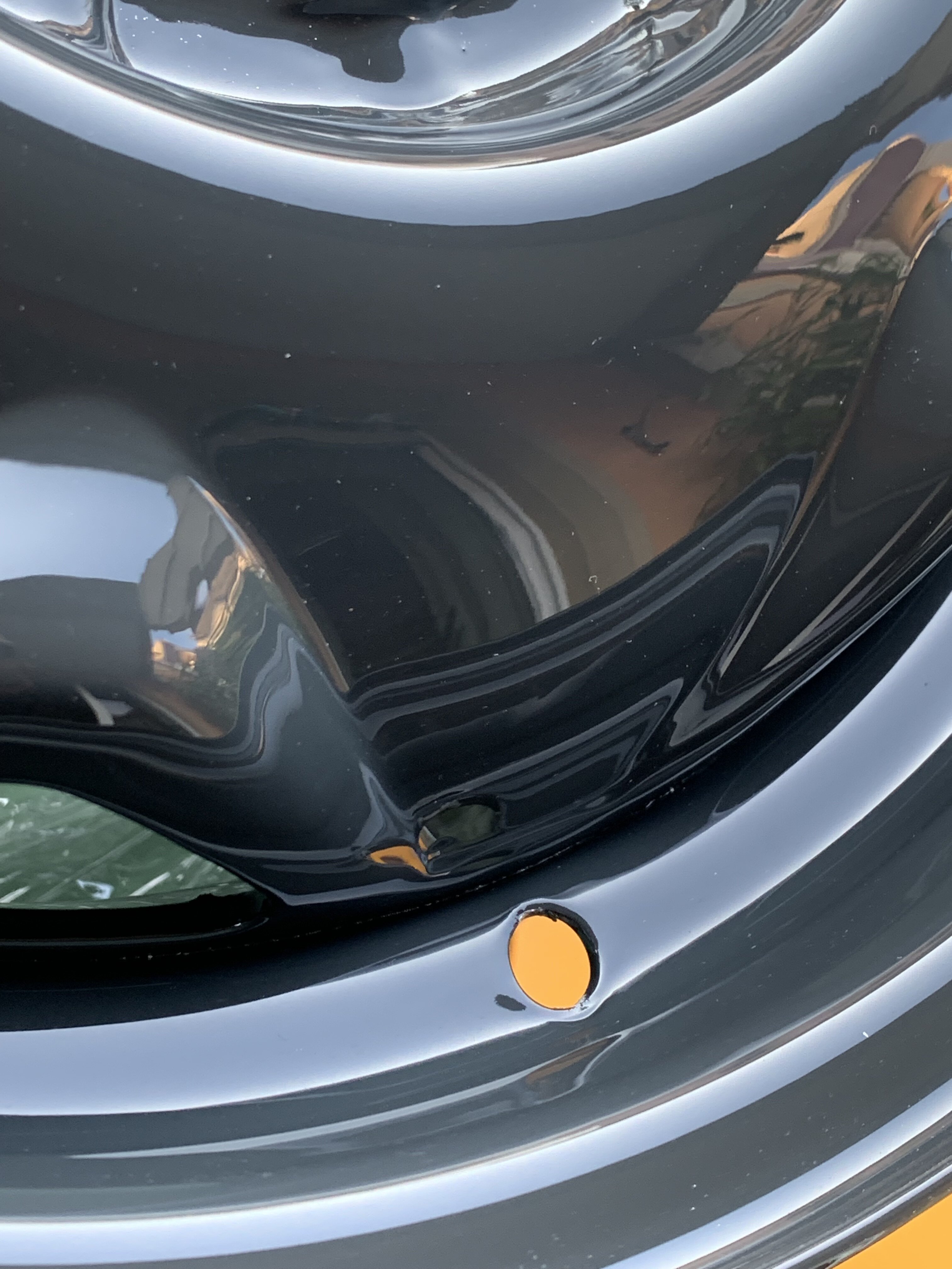

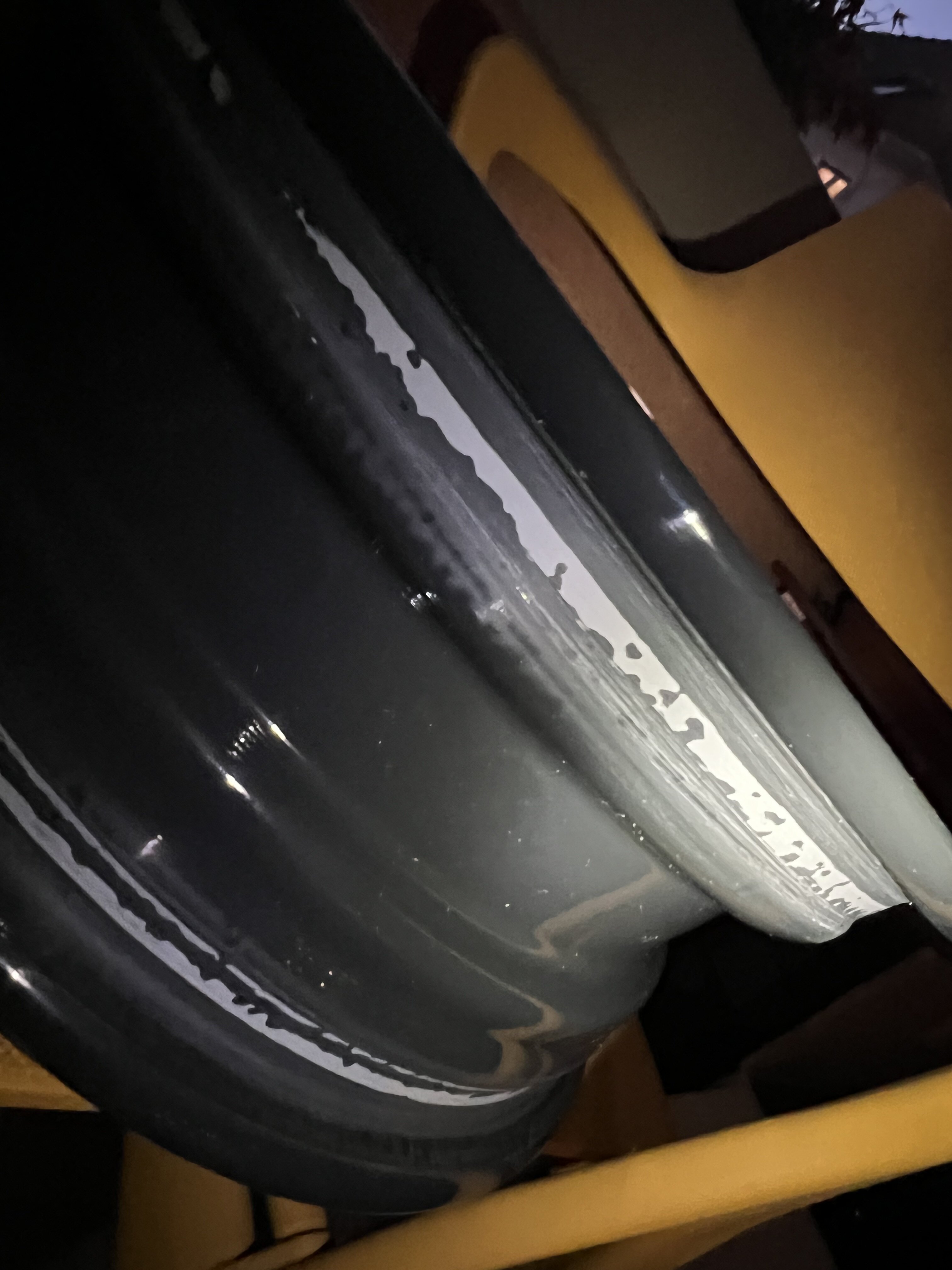

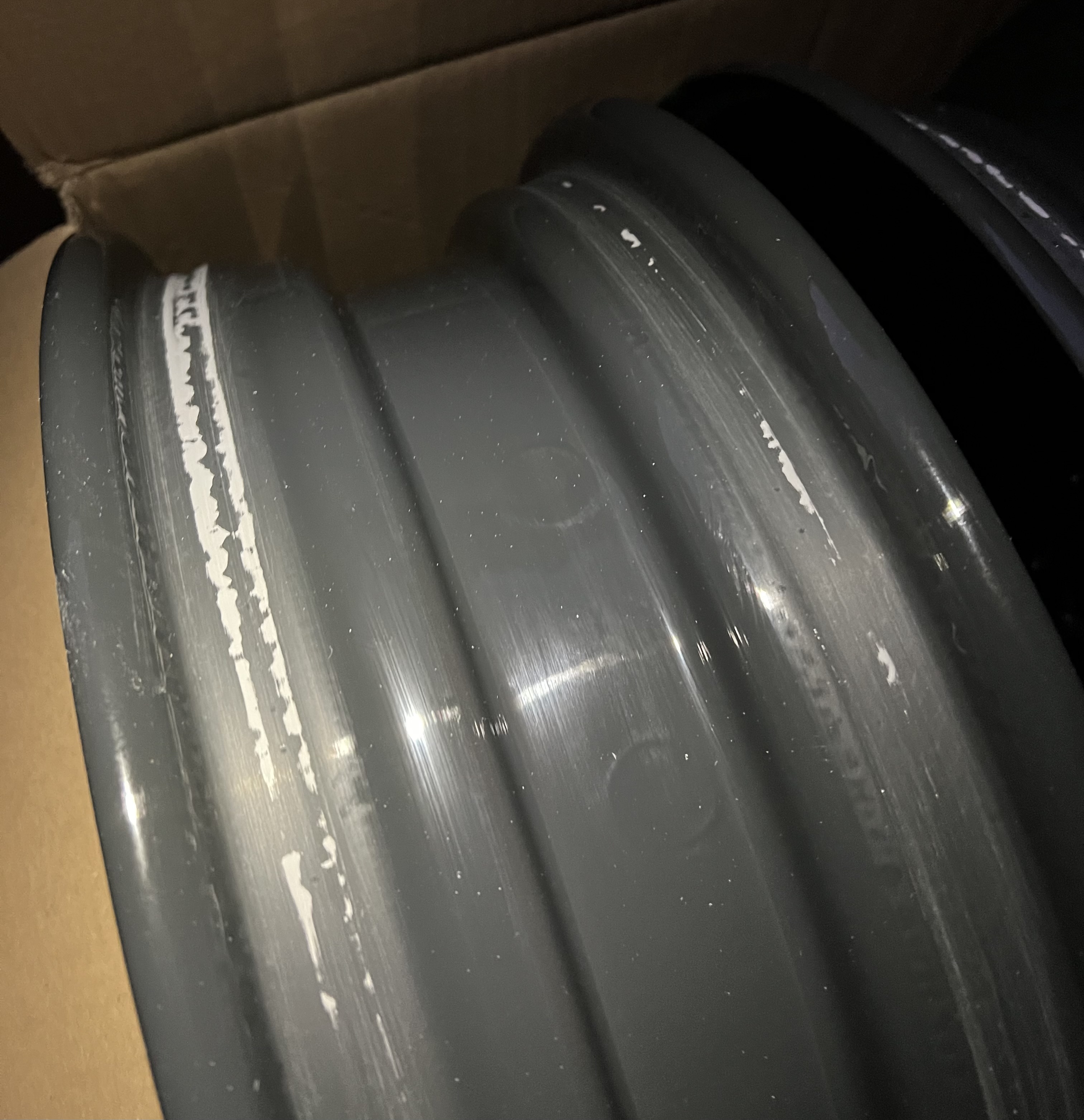

So, nachdem mir das dann doch keine Ruhe gelassen hat habe ich geschliffen.
8 x nur die Schulter, nach meiner Kenntnis dichtet das Horn eh nicht.
Glaube fast lackieren oder Spachteln kann ich mir sparen, das waren drei Schichten so daß genug Material zum verschleifen war.
Die Finger sind auf jeden Fall taub 🤌.
