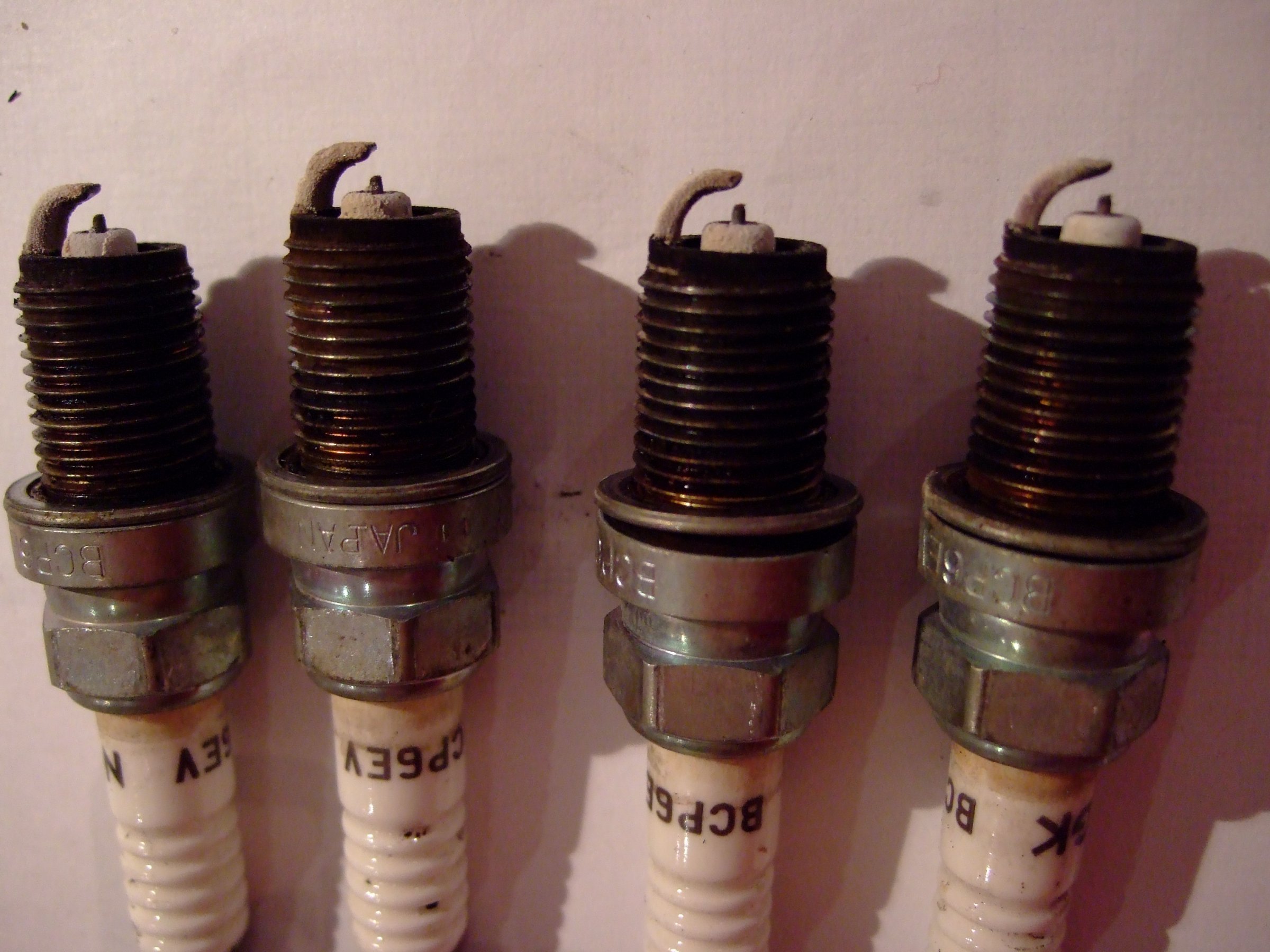

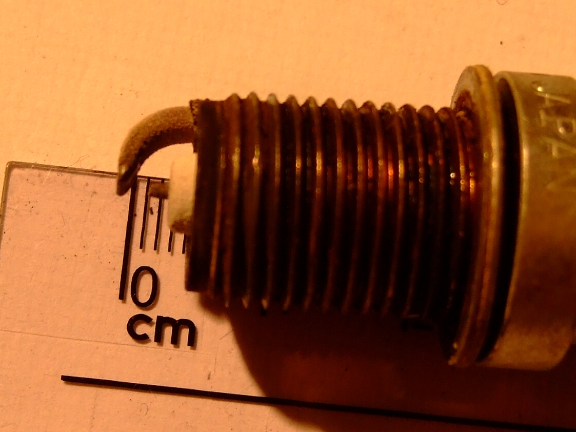

Möchte euch zu einer eigenartigen Beobachtung fragen. Es geht um den 9-31 Sauger. Die Zündkerzen NGK BCP... zeigen nach ca 40.000 Km Unterschiede: Guckt man von vorne auf den Motor haben die Zündkerzen 1 und 3 einen Elektrodenabstand von ca 1 mm, also leicht > Herstellerangabe.
Aber bei den Kerzen 2 und 4 sind die Abstände ca 1,5 mm.
Hat jemand eine Idee, wie diese Unterschiede entstehen können?

die waren neu [mention=16]erik[/mention]. Geprüft hatte ich da aber nichts. Ein Unterschied von 1/2 mm wäre mir aber aufgefallen.
2 Kerzen haben entweder eine schlechtere Qualität als die anderen Beiden oder es könnte mit den betagten Zündkabeln oder dem Verteiler (-finger) zu haben. So kreisen jedenfalls meine Gedanken.
Ich würde jetzt einfach neue Zündkerzen einbauen. Vor Einbau nochmal den Elektrodenabstand prüfen. Der ist erfahrungsgemäß bei NGK aber immer in Ordnung.
Und wenn deine Zündkabel und Kappe+Finger auch nicht mehr taufrisch sind, mach die gleich mit neu. Schadet jedenfalls nicht, und die Kosten sind überschaubar.

Ja, denn dann stehen die Flächen der beiden Elektroden nicht mehr parallel. Aber ich hab bei den 1.1ern auch schon mal Streuung von 1.0 bis 1.15 gehabt. Meist aber recht genau, wenn ich denn nachgemessen habe.

Habe die Abstände der Elektroden erstmal auf 0,8 mm korrigiert und will mal 1000> Km damit fahren. Mal sehen, ob sich da wieder was verändert.
