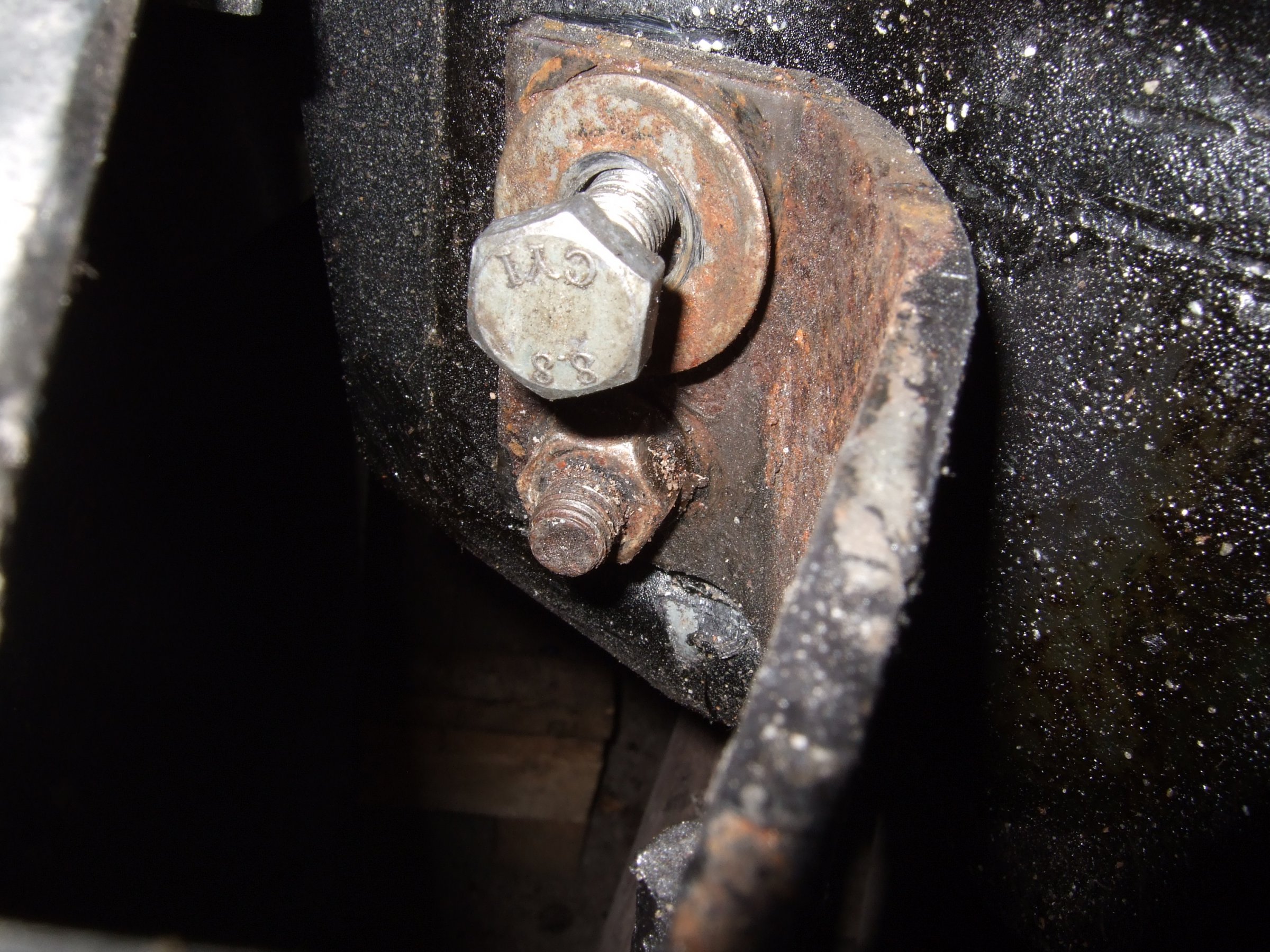

Stoßstangenhalter abschrauben kommt nicht in Frage, denn die 13er Bolzen sehen katastrophal aus, kann man nur abbrechen und dann ist Feierabend.

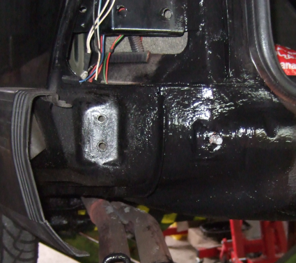

Von den äußeren Schrauben sind jeweils die unteren raus, die oberen sind drin geblieben. Wäre ja kein Problem, sie rauszuholen (mit gekonterten Muttern). Aber die sind wg. Langlöchern gar nicht das Problem.
Die beiden inneren Schrauben sind noch schräger und dabei noch länger. Und sie gehen nicht raus, weil es ja echte Schrauben sind, deren Köpfe von innen in der Karosserie stecken - aber man kommt nicht dran.

Ansonsten bleibt vielleicht doch nur die letzte Möglichkeit, die ich eigentlich vermeiden wollte: Stoßfänger komplett zerlegen. Kann mir jemand sagen, wie aufwändig das ist? Die 13-er Bolzen werden brechen, die sind komplett entstellt, da kann man nicht mal mehr erahnen, dass da mal ein Gewinde drin war. Und die Rückseitigen Torx sehen auch nicht mehr dolle aus, möglicherweise kapitulieren die auch. Was mich im Innern erwartet, weil ich nicht... vor allem: Können die kaputten Bolzen durch Standardware ersetzt werden?

Meine Stoßstange wollte auch nicht richtig wieder rauf, ging aber auch schon knapp runter von den Bolzen. Zunächst waren die verbliebenen äußeren Bolzen das Problem. Nach deren Entfernung ging sie aber auch auf die inneren nicht richtig, aber da ich weiß, dass meiner zuvor einen Heckschaden hatte, habe ich nicht lange gefackelt und die schräg stehenden Bolzen so gerichtet, dass es passt.:tongue:

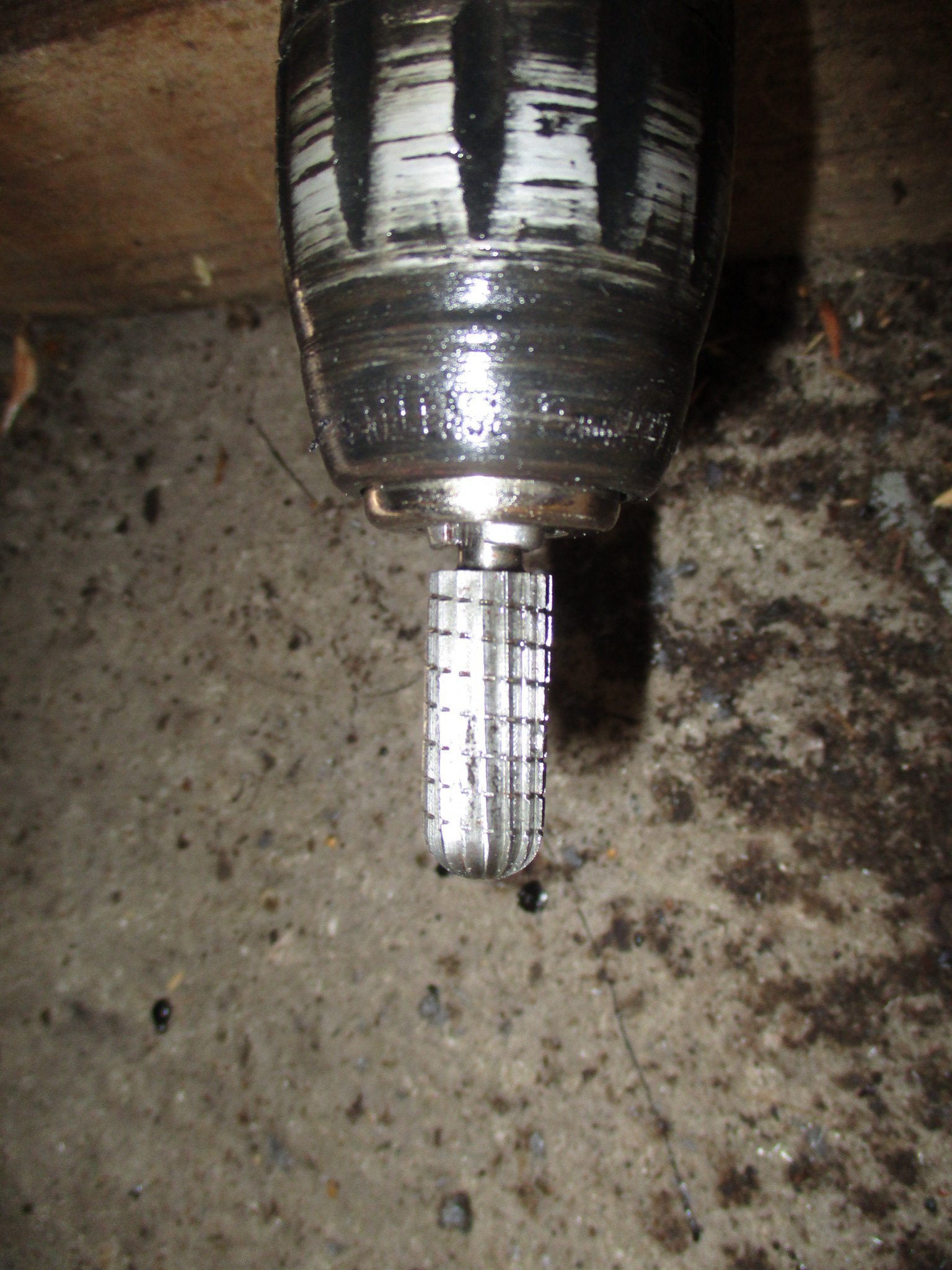

Das Thema hatten wir dieses Wochenende auch erst. Zu zweit geht es auch wirklich besser, an beiden Seiten zeitgleich gerade aufsetzen ist wohl das Zauberwort. Äußere Stehbolzen raus vereinfacht es auch. Falls du Langlöcher brauchst und keine Rundfeile hast, kannst du auch einen dicken Bohrer einspannen und als Fräse "missbrauchen".
