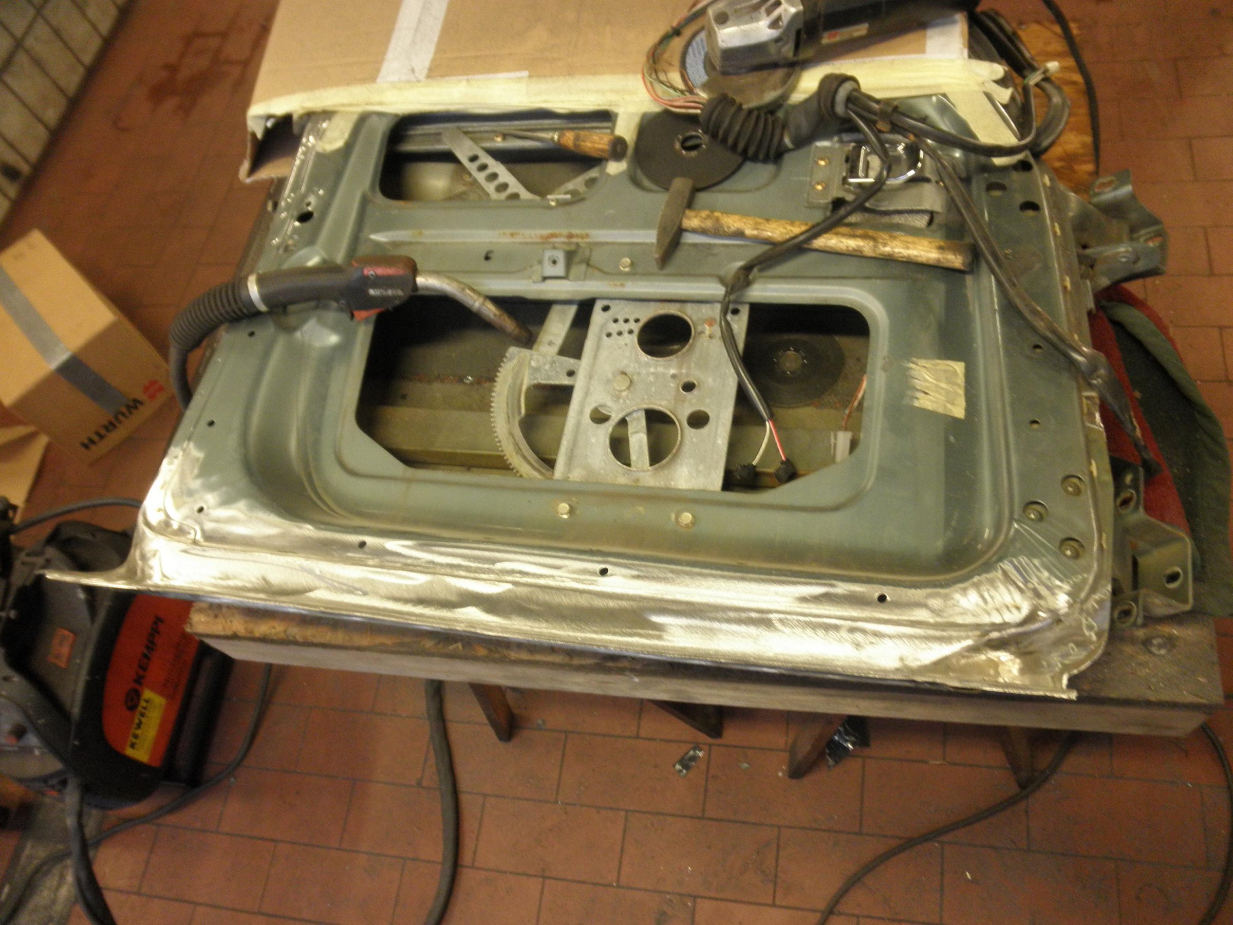

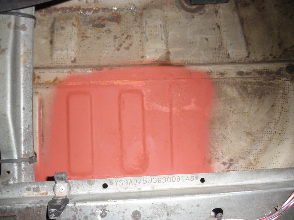

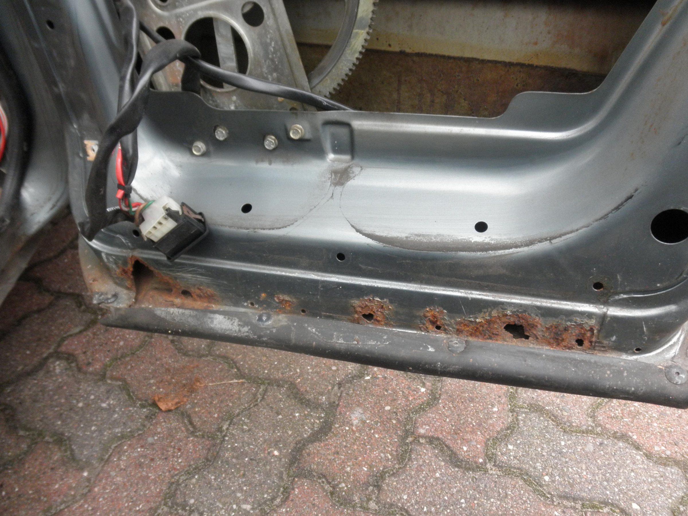

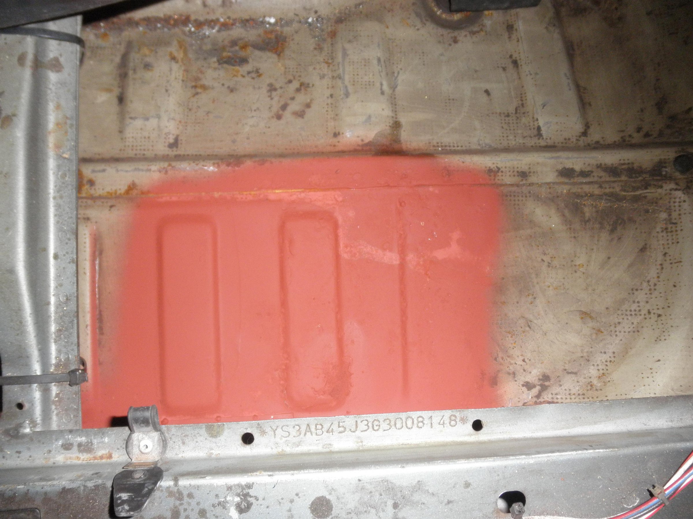

So nun endlich wie versprochen das Weihnachtsupdate :smile:
Die Karosseriearbeiten sind gut voran gekommen.
-Drei von vier Türen wurden geschweißt mit Reparaturblechen.
-rostige Halterung in der Kofferraumwanne wurde ab- und sauber geflext.
-ein paar winzige Löcher im Kofferraumboden wurden auch noch "gestopft"
Jetzt ist erstmal zwei Wochen Ruhe angesagt. Im Januar geht es gleich weiter.
Die letzte Tür muss ja noch gemacht werden....
Wenn das erledigt ist, ist der Wagen ab der A-Säule an komplett rostfrei :top:
Jetzt noch ein Paar Fotos
05.thumb.JPG.8e0e2bccb5e96557e78be68073e7e091.JPG 5.thumb.JPG.41cc126477f925a5ab507b0450fdde46.JPG 7.thumb.JPG.3de04809aa0ae4db40944447e3c018d0.JPG :
Mit den Schweißarbeiten bin ich sehr zufrieden.

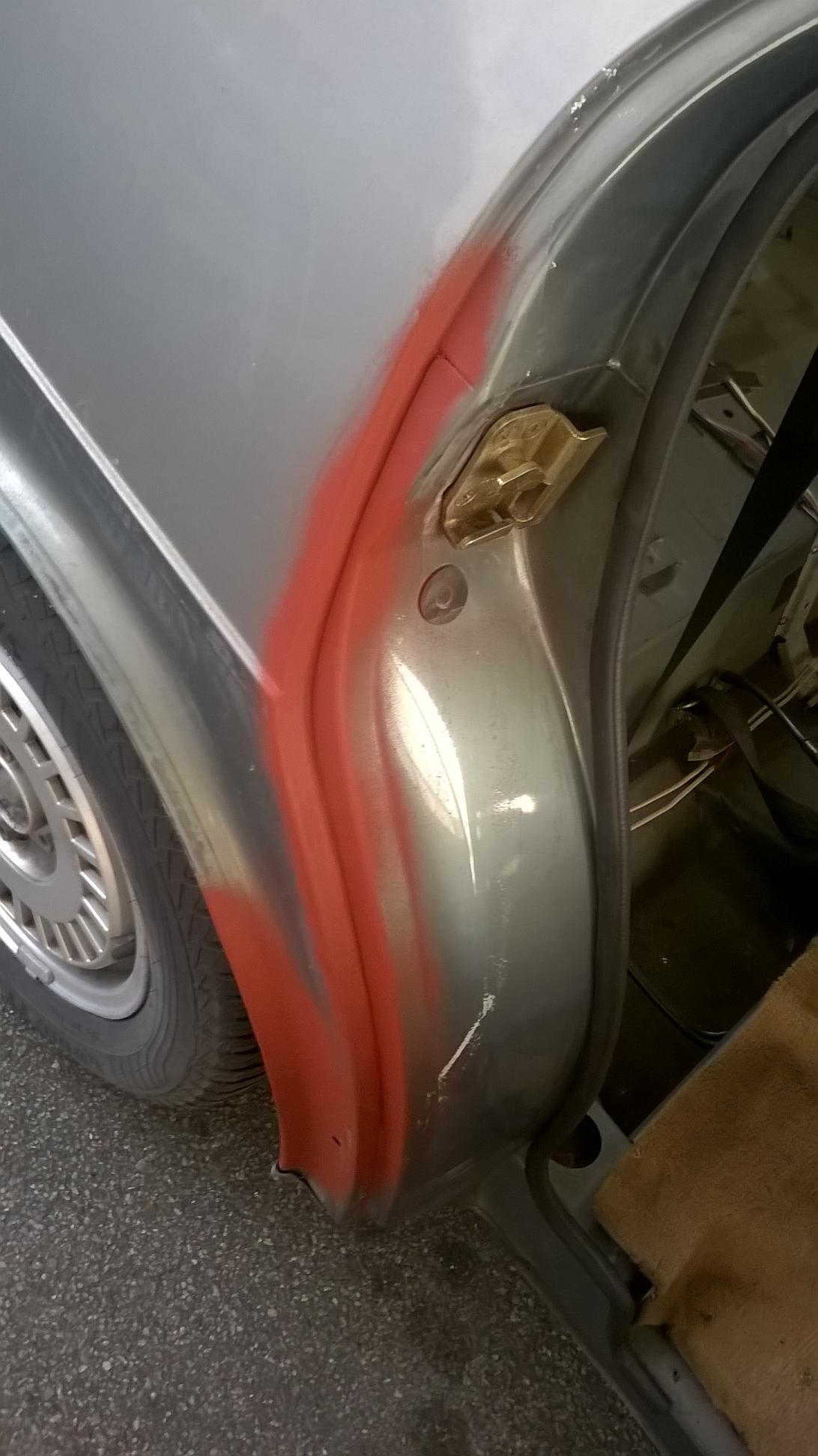

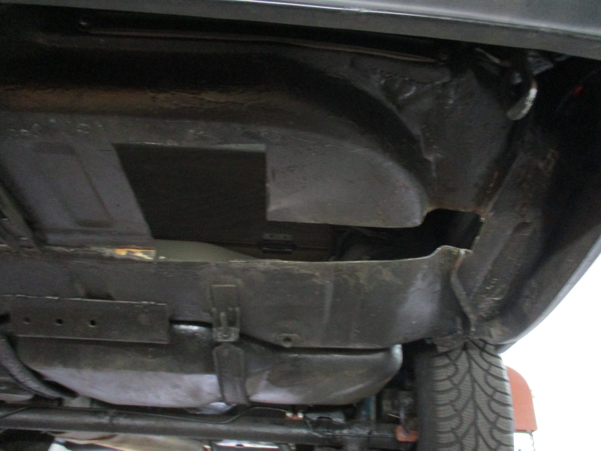

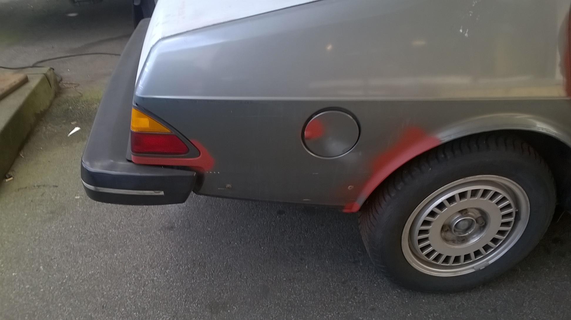

Hallöchen an Alle :hello:
Beim Sedan ist es wieder voran gegangen. Die letzten Schweißarbeiten sind damit beendet. (OK, Achwellentunnel wartet noch :rolleyes:)
Geschweißt wurden jetzt:
-letzte verbliebene Tür
-kleines Rostnest unter dem rechten Rücklicht
-Sandstrahlarbeiten an der Dachkante über beiden hinteren Türen
-Sandstrahlarbeiten am Radlauf hinten rechts, sowie am vorderen Teil des hinteren Kotflügels (dort wo die Tür anfängt)
Damit ist das Auto nun komplett rostfrei bis auf besagten Achswellentunnel... Ein dreiviertel Jahr seit Kauf ist nun auch schon vergangen.:smile:
Wenn man bedenkt das er damals kaum fahrfähig war hat sich seine Genesung bis heute stark verbessert :nurse:
Zum Abschluss natürlich Fotos wie immer:
22.thumb.jpg.7c8f77ca1e2cf93a962d3dbdcda18500.jpg 23.thumb.jpg.f141e97531b334ad092a5c5e01684a68.jpg 24.thumb.jpg.400430b5e1f2828d845b3e03bd84832d.jpg

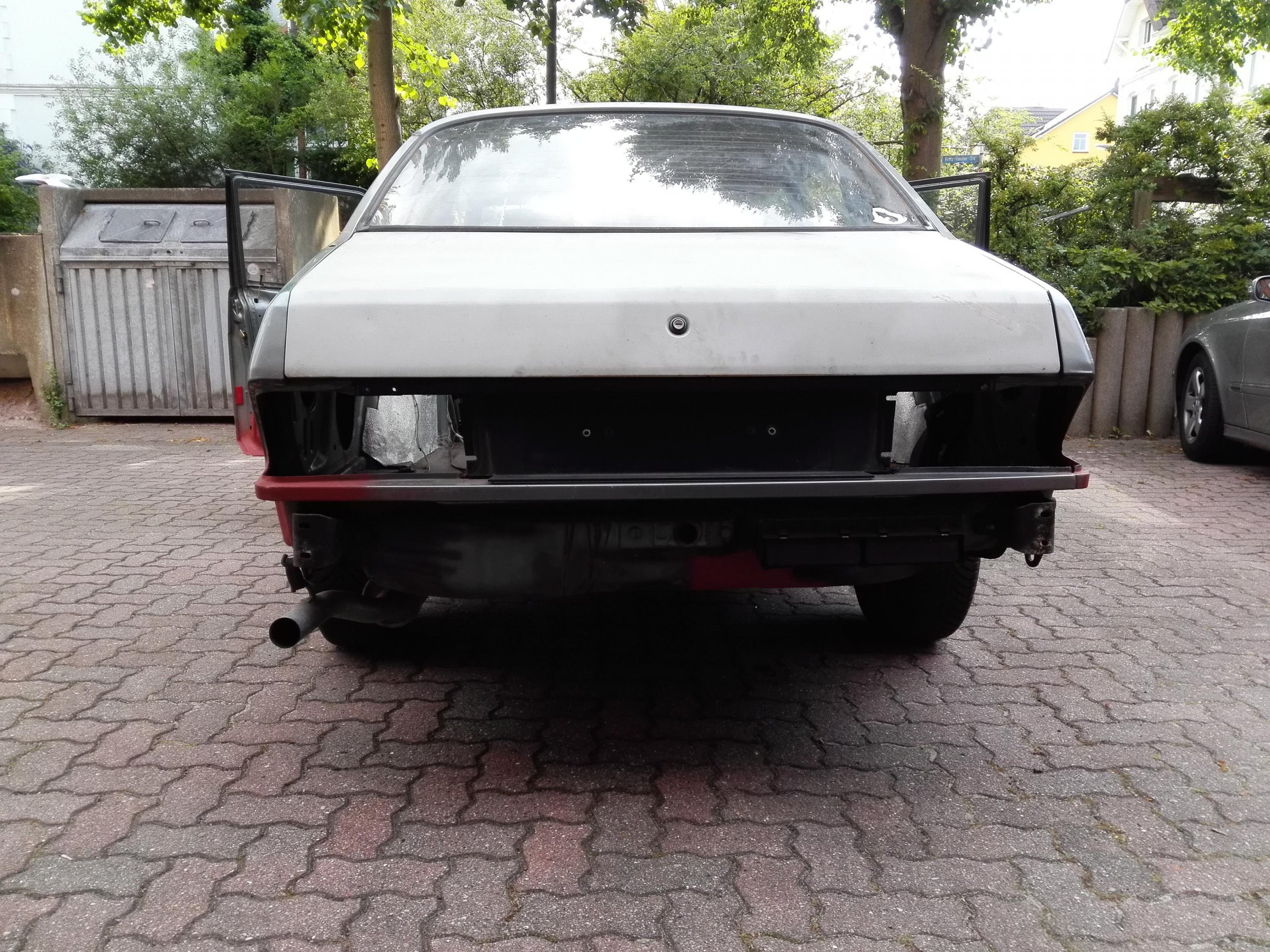

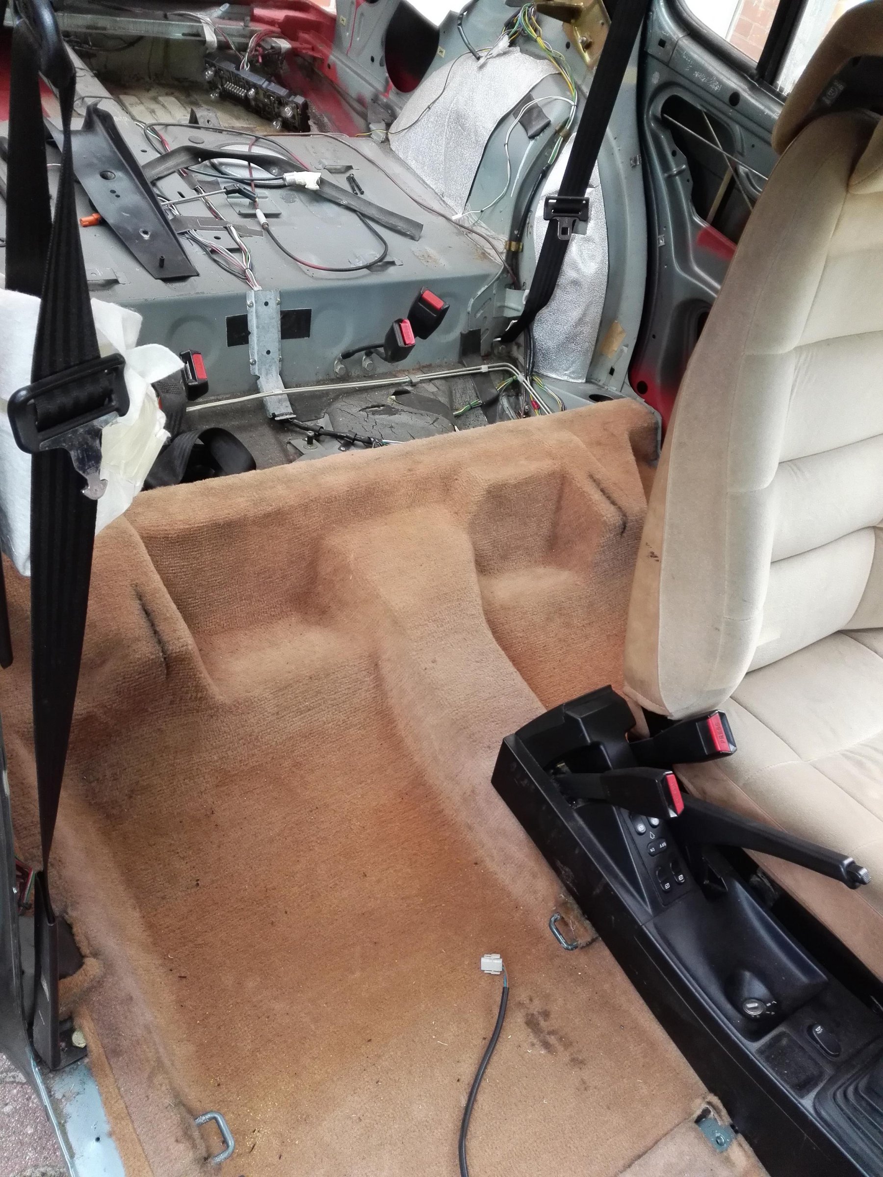

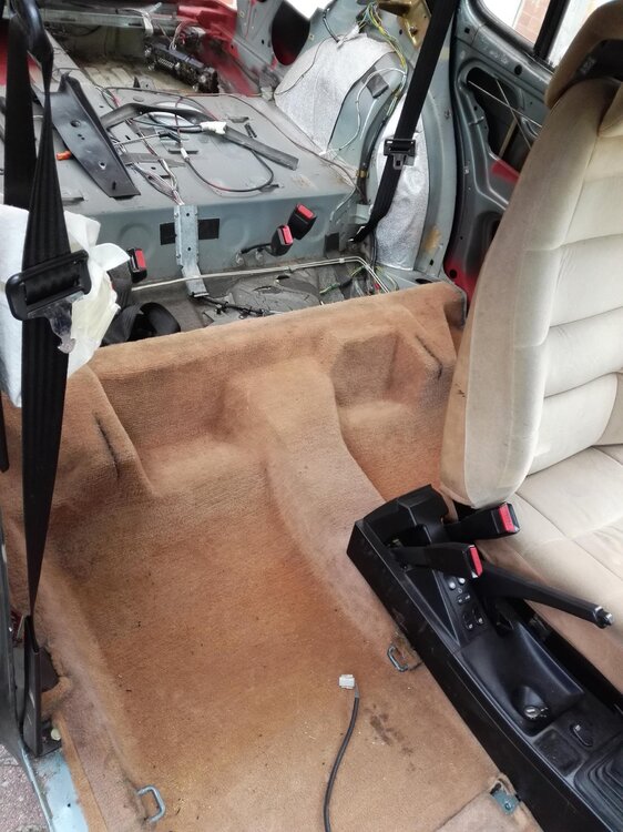

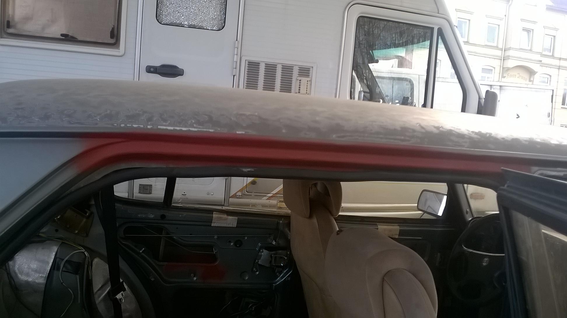

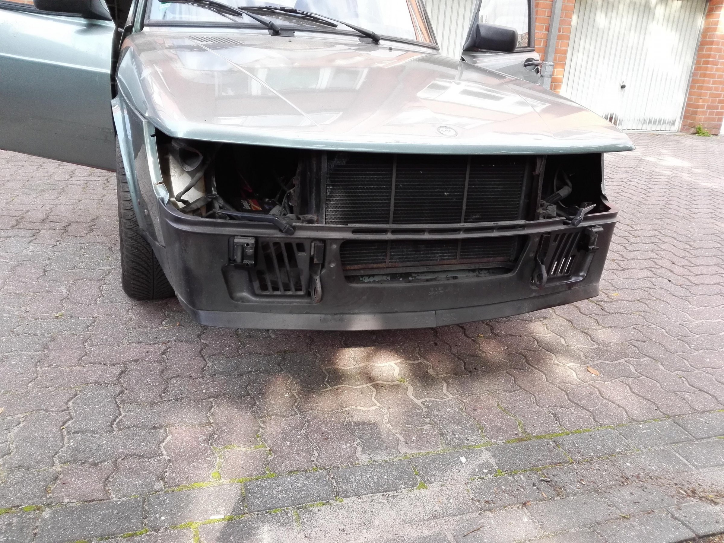

Es geht mit großen Schritten auf die Lackierung zu. Die kommenden Tage stehen also ganz im Sinne der Zerlegung des Autos....
Heute hab ich schon recht viel geschafft:
-Beide Stoßfänger ab
-Alle Lampen und Scheinwerfer raus
-Grill raus
-Seitliche Luftauslässe ab
-alle restlichen Dichtungen raus (Türen, Einstiege, Kofferraum, Motorraum)
-Beifahrerstuhl raus (muss noch repariert werden)
-alle Einstiegsleisten ab
Ich werde weiter berichten... Im Anhang die Fotos wie immer :)
Front.thumb.jpg.14d8ce33da61e09c2a96bdf9b9b8e57a.jpg Heck.thumb.jpg.81f457c33a6c47301fea7535aa1ef8cb.jpg Innen.thumb.jpg.68e8bdfb4004db1beb477fc140f37eaf.jpg
Bearbeitet von ThePraetor
Hattest Du vorn schon unter die Teppiche bzw. unter die Bitumenmatten geguckt?
Ist jetzt nicht lackierrelevant aber wo Du gerade alles soweit zerlegt hast....
War der Schloßträger ggf. auch schon draussen?
Ich habe hier nicht alles gelesen.. .
schlossträger muss auch noch raus, der ist ein wenig rostig... Allerdings ist der ja schwarz und gehört nicht ganz wirklich zur Karosserie.... Dennoch muss er noch gemacht werden keine Frage!
Auf der Beifahrerseite hab ich schon unter den Teppich geschaut. Da sieht er aus wie aus dem Werk :)
Im rechten Fußraum war bei meinem (Bj. 90) ein großes Loch an der Längsträgerverbindung.
Offensichtlich hat sich der Korrosionsschutz an einigen Stellen nicht so wirklich verbessert.
Die alten Hauben und Türen scheinen auch besser geschützt gewesen zu sein.
Den Schlossträger würde ich an deiner Stelle auch strahlen lassen und dann neu lackieren. Dann hat man erst einmal wieder Ruhe. Den kann man ja auch zur Not selber Lacken. Ne Dose schwarz und ein bisschen Geduld [emoji106]
Aber wenn scnon so, dann bitte nicht auf's blanke Blech, sondern mit zumindest halbwegs brauchbarer Grundierung.
Natürlich ordentlich! Das war von mir eher darauf bezogen, dass es nicht schwierig ist. Hätte ich natürlich auch mal dazu schreiben können [emoji51]. Ich hab sogar vor dem schwarzen Decklack 3x Brandox draufgekleistert. Dachte mir, dass das nicht schlecht wäre, da das Bauteil bei einem Ganzjahreswagen doch recht stark "versalzen" wird. Aber das kann ja jeder für sich selbst entscheiden, ob da nicht auch der herkömmliche Lackaufbau ausreichend ist.
