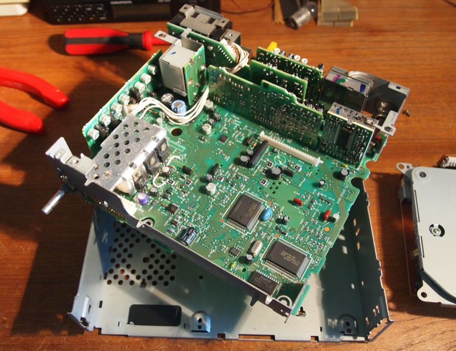

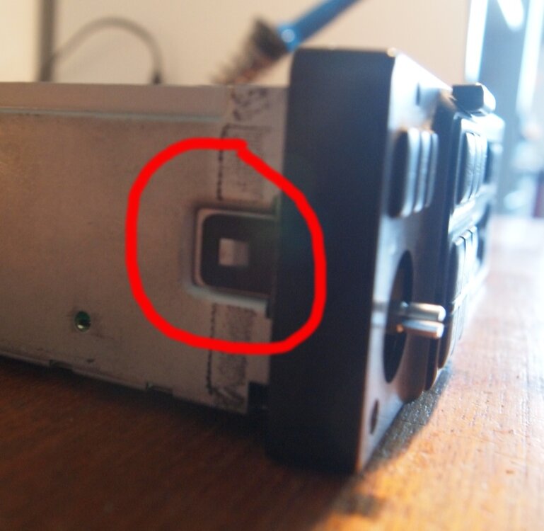

- Vier Schrauben auf dem Deckel lösen, Deckel abhebeln und abnehmen.

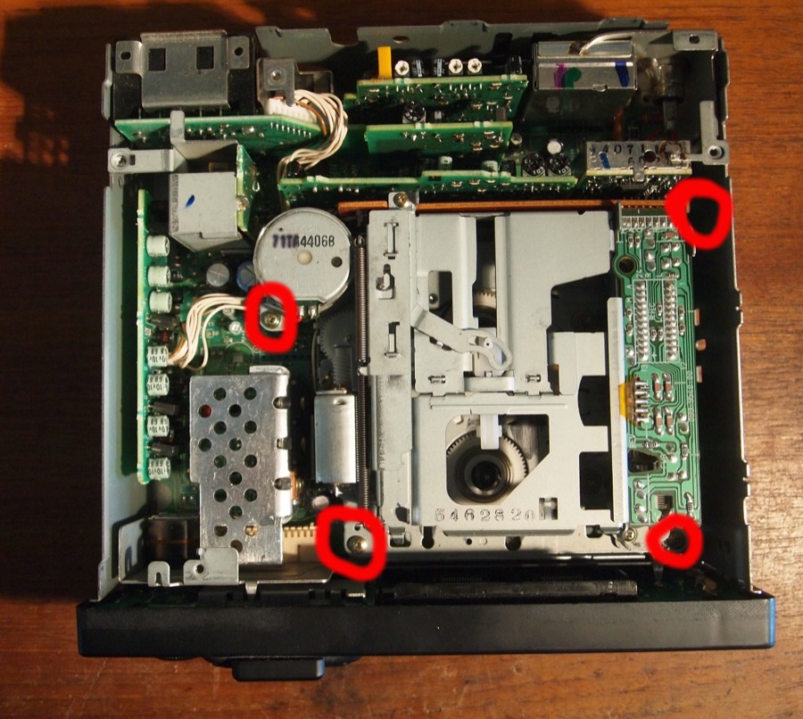

- Vier Schrauben lösen, die das Tapedeck halten. Tapedeck nach oben abziehen und beiseite legen.

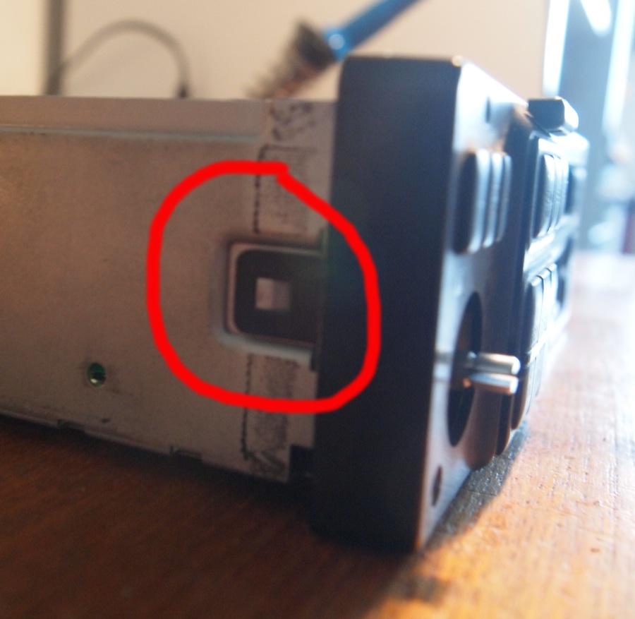

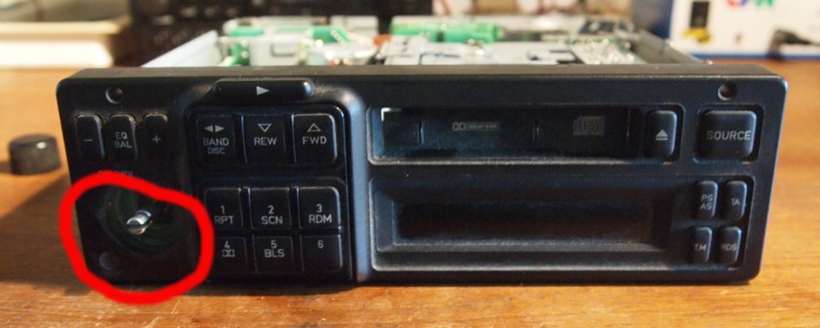

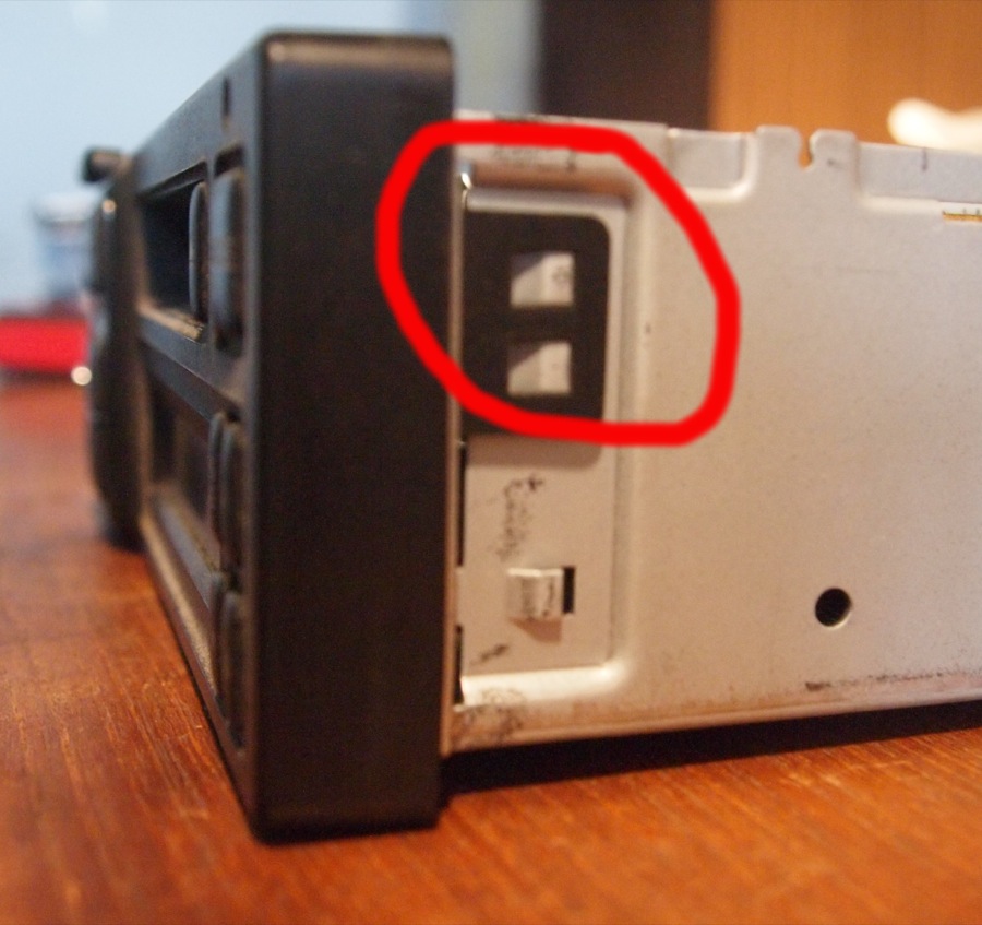

- Volumeregler nach vorne abziehen, Klemmen links und rechts abhebeln, Front nach vorne abziehen und beiseite legen.

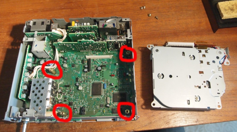

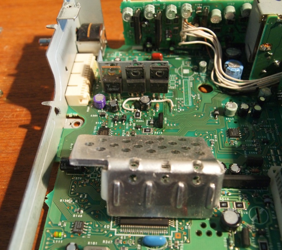

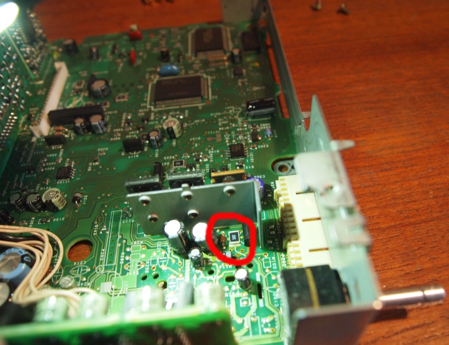

- Vier Bolzen lösen, Bügel auf der Platine wegbiegen, Platine nach oben abnehmen.
9000_radio_reparatur_7.JPG.0b879bac38be16ebe2a59cd756fc389e.JPG 9000_radio_reparatur_8.JPG.2e6d419e8b295079defdee276a0e30e4.JPG 9000_radio_reparatur_9.JPG.bea030e3d203adde177abbc17bb19498.JPG

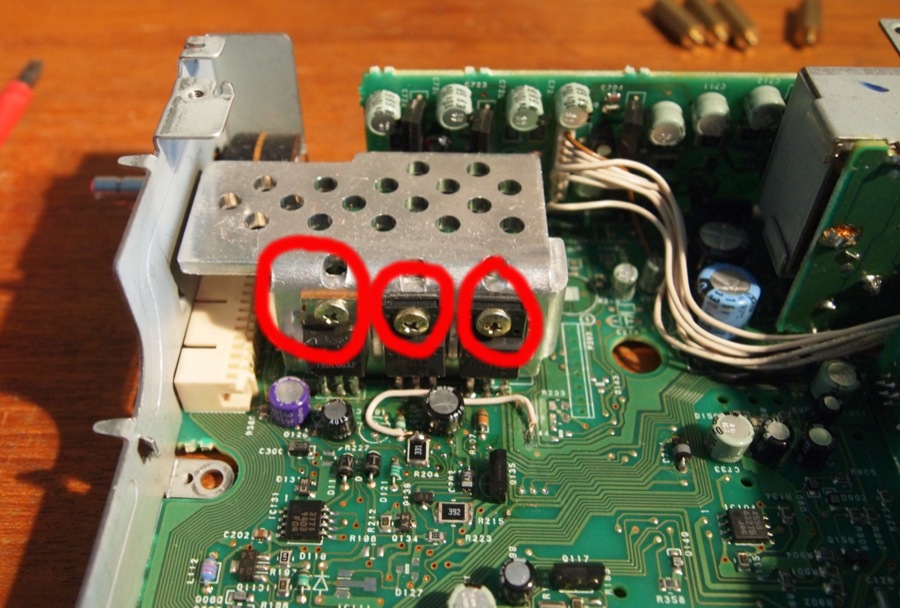

- Drei Schrauben am Kühlkörper lösen, Kühlkörper ausfädeln.
9000_radio_reparatur_10.JPG.44c5886039c3dfc1db675ebf1bee19b8.JPG 9000_radio_reparatur_11.thumb.JPG.6b6ccd0afcf3692d866d7b4dc637d703.JPG

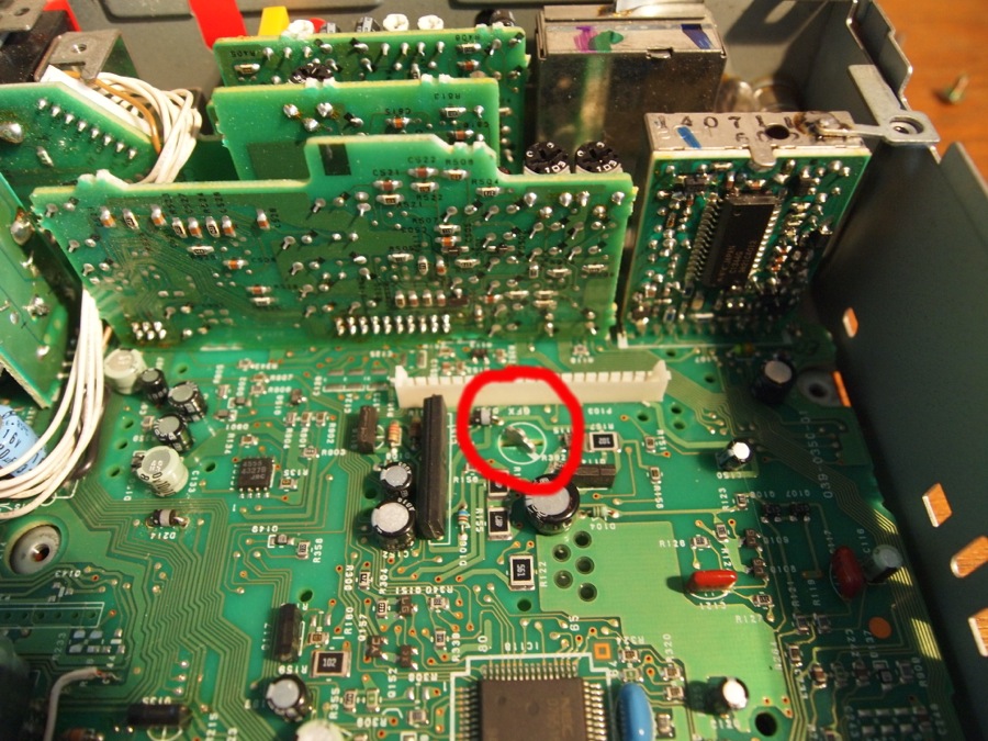

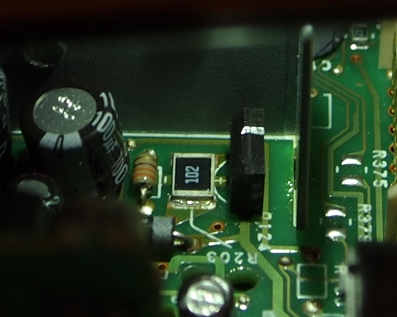

- Den blöden SMD-Widerstand nachlöten und alles wieder zusammenbauen.

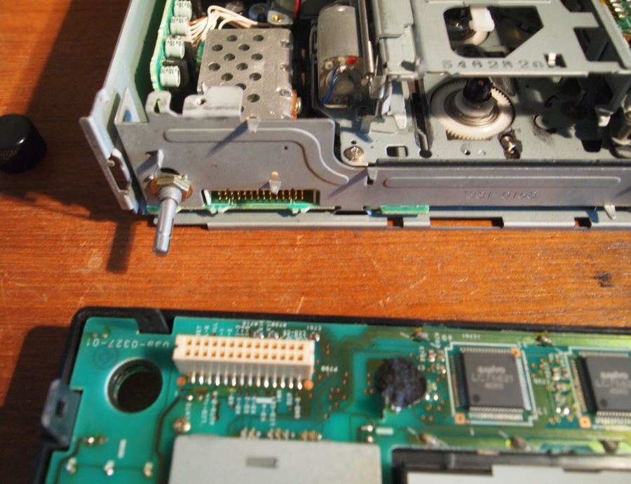

So, nachdem bei mir jetzt, wie ich beim Griff in's Regal am für den schnellen Austausch vorgesehenen Gerät feststellen mußte, nun schon bei zwei dieser Büchsen die Displaybeleuchtung ausgefallen ist, dürften dies somit eher keine Einzelfälle sein und das Problem auch andeswo mal auftauchen. Und da ich auch erst einmal nicht existierende Probleme gesucht habe, möchte ich die, eher schon triviala, Lösung niemandem vorenthalten.
Sinnvollerweise beschafft man sich vor dem Ausbau passende Lämplein. Die Suche nach "T1 3mm 12V 100mA" sollte hierbei helfen.
Ich hatte leider nur eine etwas schwächere Ausführung mit lediglich rd. 50 mA im Tütchen liegen, was dann am nächsten Wochenende, so der Verkäufer aus der Bucht bis dahin liefert, zum nochmaligen Tausch führen wird. Aber nun ist ja das Prinzip schon mal klar.
- Radio ausbauen und Blende gemäß #1 abnehmen
- auf dem dortigen 6. Bild (hier mal zitierend eingefügt) sieht man auf der unten zu sehenden Blendenrückseite rechts der Steckerleiste einen schwarzen Klebli. Darunter verbirgt sich das erste Lämplein, und das zweite dann rechts der beiden 'Maikäfer' noch einmal unter einer ebensolchen schwarzen Abdeckung.
9000_radio_reparatur_6-jpg.112503
Damit ist das Thema eigentlich schon durch: Drähtchen ablöten und Lämplein vorsichtig raus ziehen. Neues eindrücken und anlöten. Dann Blende wieder rauf und ab damit in's Auto.
Aber Vorsicht: Bei einem der 4 Deliquenten (wie gesagt: 2 Radios) blieb das grüne Verhüterli am Lämpchen kleben und war dann nur mit viel Vorsicht halbwegs beschädigungsfrei von letzterem zu befreien.
Alternativ zum Verhüterli geht auch grüner Glühbirnenlack.
An der Stelle bildet das Verhüterli aber nicht nur nach oben die farbliche Abdeckung, sondern stellt gleichzeitig die Halterung dar.
Insofern stimme ich Dir mit dem Lack zur Abdeckung partieller Fehlstellen zu, nicht aber als vollständiger Ersatz. Da müßte das Lämplein dann wahrscheinlich mit etwas Silikon o.ä. einkleben.
