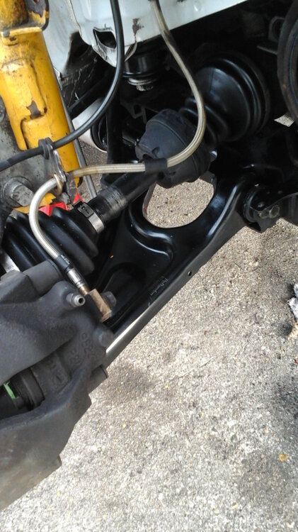

Beinahe gestern einen schweren Unfall verursacht!!! Vorderachse auf der Autobahn Defekt!!!
so wir haben nach gesehen, doch leider ohne Befund (bin auch nicht vom Fach) Querlenker unten mit Buchsen sin dran. Spurstange mit Kopf ebenfalls. Stabi auch....:confused::confused::confused::confused:
[mention=9496]Mahathma[/mention] kannst du vieleicht ein Vergleichs Foto hochladen?? Das wäre Toll.
Kann es sein, das es dir die vordere Schraube weggeschert hat. Das Ende steckt jedenfalls noch in der angeschweißten Mutter.
Soll das echt gehen?? Das ist doch mindestens M12 bzw. M14. Kann ich irgendwie nicht so recht glauben.:confused::confused::confused:

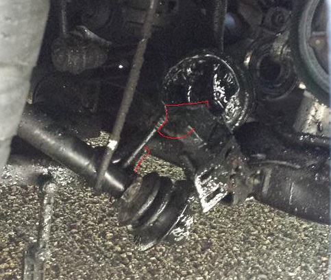

Sind hier nicht Bruchflächen zu erkennen?

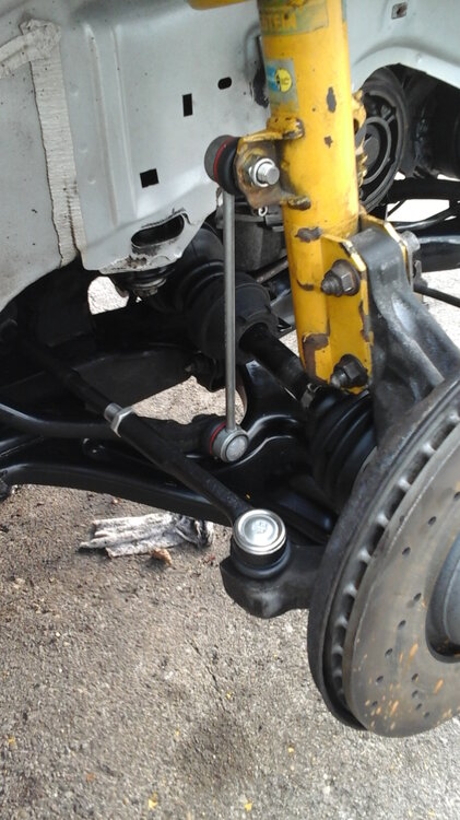

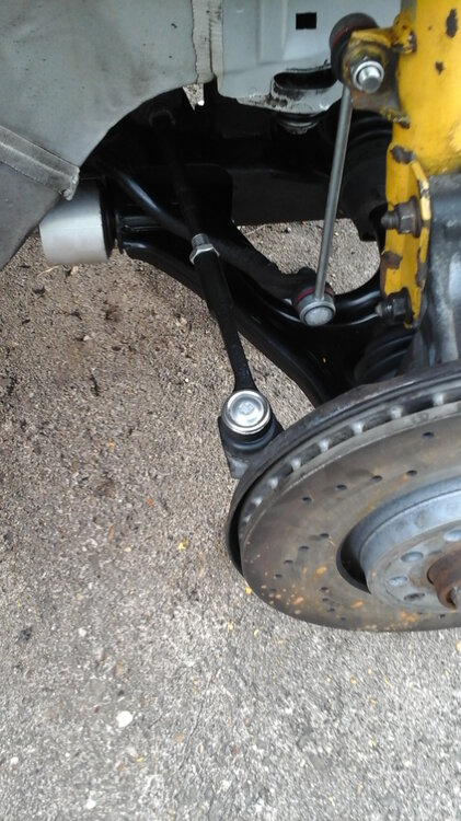

Hä? Und wie kann dann das Rad da weg klappen? Verstehe ich nicht...
Kannst du vielleicht noch ein paar weitere Fotos (mit demontiertem Rad) machen und hier einstellen?

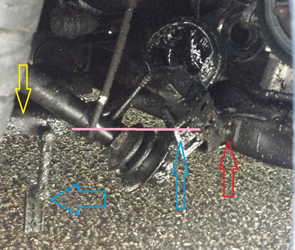

Uwe, das wo Du die roten Striche oben gemacht hast ist die Verkabelung mit Stecker und der Niveausensor der Xenonschenwerfer.
Das Auge worin die vordere Buchse sitzt ist leider nicht zu sehen und wird von der Antriebswelle verdeckt. Allerdings kann man ein ähnliches Bild bei dem unteren roten Strich sehen, wie es bei sappi in dem von Mahathma verlinkten Fred zu sehen ist, da hat es wohl den Querlenker an der vorderen Buchsenaufnahme zerissen.
Ein Glück das nicht schlimmeres passiert ist.
Das Gegenstück am Rahmen ist auch noch zu sehen, da steckt allerdings noch der Bolzen dirn, bzw das Gewinde schaut da noch raus. Da wird die Buchse sicherlich noch gut verschraubt, mit dem Rest der vorderen Aufnahme, am Rahmen sitzen.

2Monate alte Querlenker sehen anders aus, soweit zu erkennen, ist der Lenker im vorderen Bereich (Befestigung) abgebrochen, selbst die dort sitzende Verschraubung scheint die erste zu sein.
oder gab es nach der Rep Unterbodenschutz satt ?

eines weis ich mit Sicherheit, ...........wie so etwas zusammen auszusehen hat !!
Rosa: .......zeigt die fehlende Verbindung zur Buchse Hilfsrahmen
Blau: ........ist normaler Weise untereinander u es fehlt der Poti? für die Höhenreglung Xenon
Rot:...........zeigt den "neuen" Bolzen, der sicherlich noch den Rest des "frisch" verschraubten Querlenker...........hält.
Gelb: ........zeigt einen 2 Monate alten Querlenker!
Du hättest nun sagen können das du täglich einen frisch geteerten Weg od alles mit Unterbodenschutz eingedüst wurde........
aber 2 Monate alte Bauteile sehen gewöhnlich anders aus!
Damit man einen Hilfsrahmen ohne Querlenker vor Augen hat.
http://www.saab-cars.de/threads/unterschiede-hilfsrahmen-achstraeger-motortraeger.56758/
Und sollte man nur die Traggelenke gewechselt haben, was in deinem ersten Beitrag nicht zu erkennen war, könnte ich meine Kugel befragen u vielleicht erklären wie man es DANN anstellt, den Q-Lenker anzubrechen!

man löse das Traggelenk,....nur das Traggelenk, drückt den Lenker dann weit nach unten, mit einem Hebelarm leicht gemacht.
dann Auge auf rot gekennzeichnete Verschraubung, dieser Bolzen bleit (vielleicht sogar ungelöst) den Rest erledigt das angeschweißte U-Profil des Hilfsrahmen! worauf sich dann der Q-Lenker zwangsweise abstützt!!
da meine Glaskugel keine Geräusche hergibt, dürfte es genau dann kurz knacken u für den Rest braucht man dann ca 4Monate..........:biggrin::ciao:
