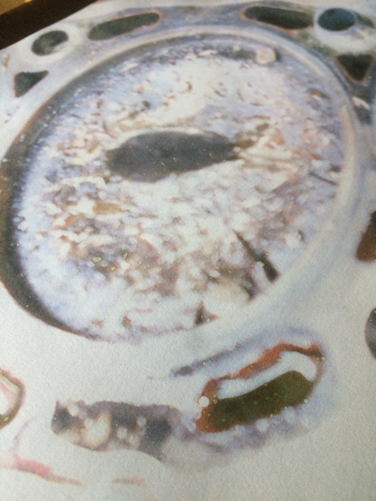

Zum Abschluss eine (leider etwas unscharfe Dokumentation) aus dem Inneren meines Ex-Motors- Ventil trifft Kolben und wird versenkt:
Interessanterweise Zylinder 3.
Hmm,
der Kolben sieht aber komisch aus. Und nicht wegen Ventilberührung....
Ich stimme dir zu. Allerdings ist das Bild leider extrem unscharf. Da liegen zahlreiche Brösel drauf, als sei der verkalkt oder von extraterrestrischen Gesteinsbrocken heimgesucht worden. Ich habe zurzeit nur das Foto bekommen und mir den Block noch nicht selbst angesehen.
Überhitzt...
das mag so sein, allerdings gab es weder Indiz in den Anzeigeinstrumenten dafür, noch war gerade diese Fahrt dafür geeignet, da ich mit 60 (Baustelle) bis 140 maximal meine München-Nürnberg-Strecke herunterbummelte. Da müsste der Schaden schon länger vorgelegen haben - dann aber ebenfalls ohne Anzeichen bzw. Auswirkungen auf den Fahrbetrieb.
Da war doch vor kurzem 'ne Diskussion über Schäden durch defekte ESV? Aber leider macht das Wissen über die Ursache den Motor auch nicht wieder heile...
woran erkennst du eine Überhitzung?
Ich sehe nur die vielen Einschläge, die ich als völlig normal bezeichnen würde. Wenn egal was sich im Brennraum bewegt, sieht das immer so aus. Ich hab da 2-Takt-Erfahrungen ;-)

Kolben neu, evtl. Pleuel neu, Kopf neu und wieder zusammen?
Ein Tauschmotor wird vermutlich günstiger, aber wie sieht der Kopf aus? Irreparabel?
