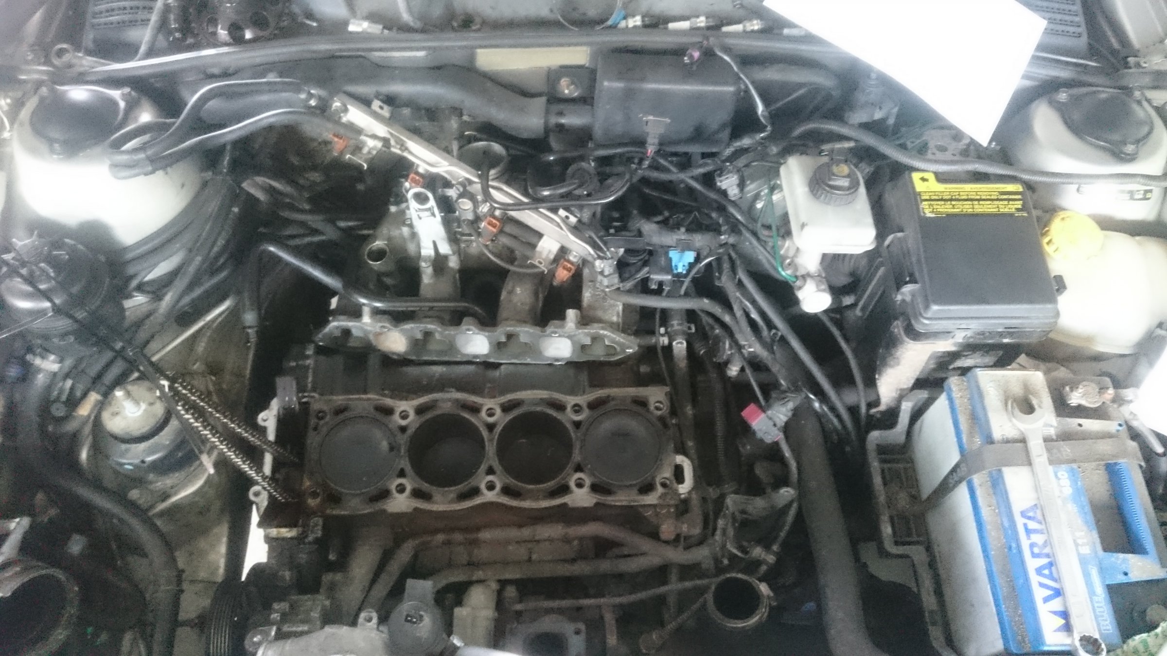

Ich möchte bei dem 9-5 von meinem Bruder, 2.3t Motor B235E die Kopfdichtung machen.
Rundherum Ölverlust und Abgase im Wasser.
Hat jemand einen Reparaturleitfaden für mich zwecks Kette?

So jetzt habe ich ja freundlicherweise die Anleitung, was sich für mich als machbar darstellt, würde ich sagen.
Nun meine Zusammenfassung bzgl. der geplanen Arbeiten:
1.) Demontage ZK (viele Schrauben)
2.) Zerlegung vom Zylinderkopf bzgl.
  • Ventile neu einschleifen
  • Ventilschaftabstreifer wechseln
2.1. Benötigtes Material
  • Schleifpaste+Vakuumsauger - Irgendwelche Empfehlungen??
  • Schaftringe 16 St. - Ist etwas zu beachten? Hersteller?
  • Ventilführungen; notwendig bzw. empfehlenswert??
  • Etwas vergessen?
3.) Austausch Steuerkette
  • Welche Arbeiten sind dafür notwendig.
3.1 Benötigtes Material
  • offene Kette
  • eventuell neuer Spanner??
4.) Montage ZK
4.1 Benötigtes Material
  • ZKD - Herstellerempfehlung gewünscht
  • Zylinderkopfschrauben (neu weil Dehnschrauben, Richtig?)
  • Deckeldichtung (Ist eh ein Verschleissteil)
  • Etwas vergessen?
Danke für eure Hinweise bzw. Ergänzungen.

Ganz klares Jein :biggrin:. Ganz wichtig der erste Satzteil in #18! Für eine komplette Motorrevision würde ich sicher empfehlen den Motor samt Getriebe raus zu nehmen und auf dem Bock zu überholen. Aber:
  1. Es geht, man kann beim 9-5 die Ketten im Wagen tauschen (Es geht, nicht ober Sinn macht oder nicht!).
  2. Wenn (und da sind wir wieder beim ersten Satz aus #18) der Kopf runter ist mit Motor im Wagen, dann sind Kühlwasser raus, das rechte Motorlager ist weg, dann ist es nicht mehr viel Mehraufwand die Drehmomentstütze und das linke Lager zu entfernen und das hintere zu lösen. Schaltgestänge ebenfalls, kann man bei der Gelegenheit auch prüfen und neu einstellen.
  3. Es muss jeder selber wissen, wie er Dinge bewertet. Ich habe hier keine Bühne wo der Wagen stand. Und mit zerstörtem Kettenkastendeckel konnte der Wagen keinen Meter mehr selber fahren. Zeit spielte eine untergeordnete Rolle, da ich komplett selber geschraubt habe hat sie mich genauso viel gekostet wie vor der Glotze sitzen, hat aber mehr Spaß gemacht.
  4. Wenn der Kopf runter ist, dann kommt man auch von oben an den Deckel ran und kann ihn auch vergleichsweise problemlos wieder ansetzen. Mit Kopf drauf war das ein Wagnis das ich bewusst eingegangen bin. Ist gut gegangen, bis jetzt ist er immer noch dicht.
Ich würde es also wieder so machen, wenn aber irgendwie die Möglichkeit besteht den Motor raus zu nehmen, dann würde ich vermutlich das machen. Und für diesen Fall hier, wenn ich mir schon die o.g. Arbeit mit Motor im Wagen machen würde mit ZKD neu und einer Kette, dann würde ich eben noch diesen Schritt weiter gehen und den gesamten Kettentrieb überholen. Immer unter der Vorgabe der Motor bleibt im Wagen. Das hinterfrage ich jetzt nicht weiter, dass muss jeder selber entscheiden.

Ja stimmt weil der Kopf drauf blieb und ich eigentlich erstmal sehen wollte, ob die Maschine das überlebt hat. Eben ohne größere Materialkosten. Und ich gehe davon aus, dass der in den nächsten Jahren eh mal raus muss, dann aber komplett.
Wenn der Kopf weg ist hat man von oben freien Zugang. Und die Maschine musste und ließ sich so weit rum schwenken, dass der Deckel über die Kurbelwelle nach unten raus ging (das ist das eigentliche Problem). Dann reicht auch der Platz für den Rest.
