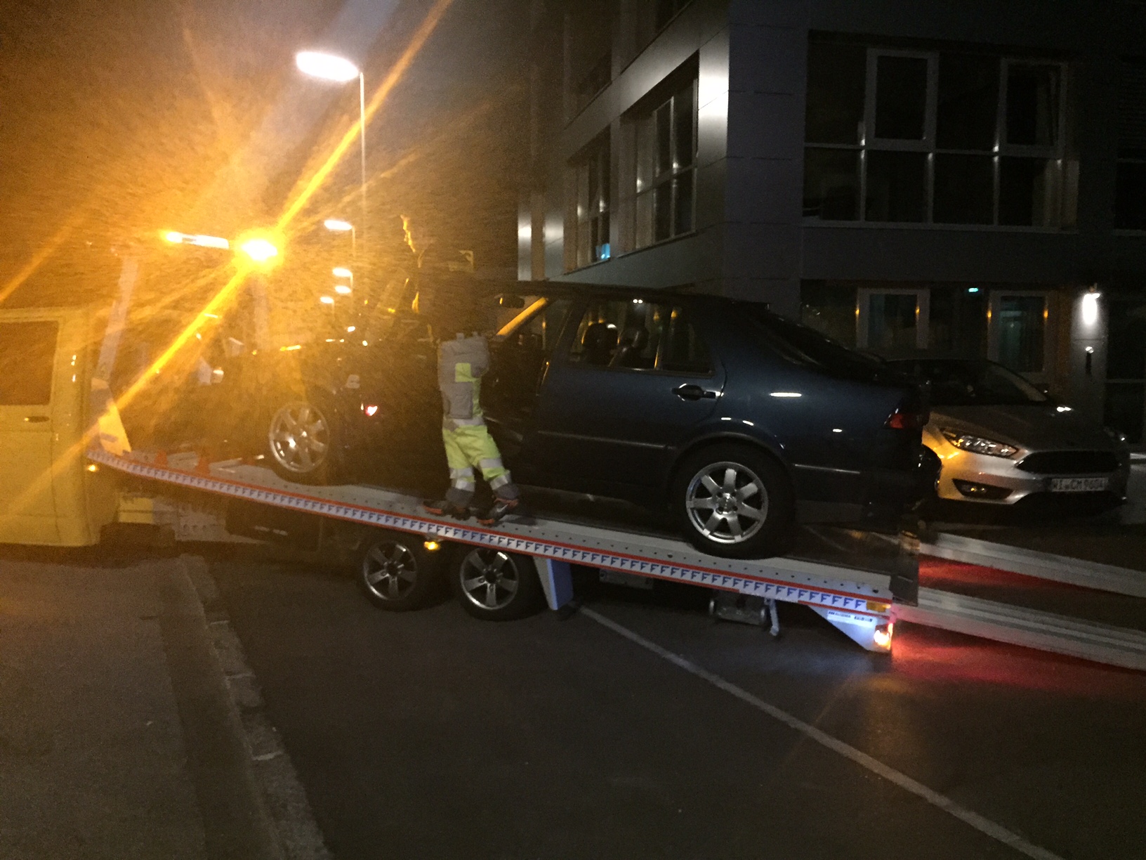

Kurz zu den Rahmenbedingungen: Motor wurde im Februar einer erweiterten Kettenkur unterzogen. Hat seit dem 13Tkm gelaufen und vor 4Tkm einen Ölwechsel bekommen, sowohl Sprit, Öl, Wasser usw. alles unauffällig. Auf der Autobahn in Höhe München plötzliche schabende Geräusche. Ich dachte erst, dass es vom Getriebe kommt, nachdem ich ausgekuppelt habe, blieben die Geräusche und wurden immer stärker. Das Schaben wurde zum rasseln. In Höhe der Überleitung zur A99 ist der Motor dann ausgegangen.
Also ADAC gerufen und auf dem Schandwagen zu mir heim gebracht worden. In diesem Sinne möchte ich mich noch bei der Autobahnmeisterei München-Nord bedanken, die mit mir das Auto aus dem Gefahrenbereich herausgeschoben haben.

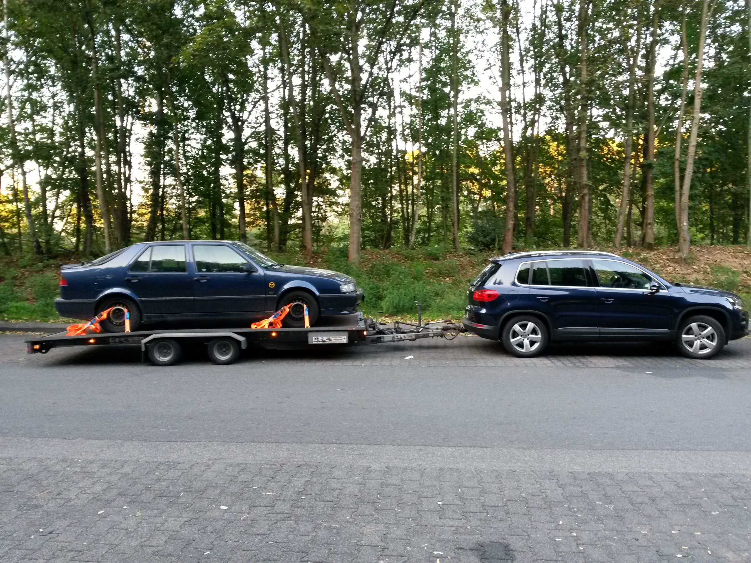

Ich drücke die Daumen. Ich musste aus ähnlichem Grund auch das Zugfahrzeug anmieten. Die Kombination 9000 und Hängergewicht eines geeigneten Hängers übersteigt die zulässigen Lasten der gängigen Miet-PKWs. Und kaum noch ein Vermieter hat Touran oder BMW X irgendwas (mit Hängerkupplung) im Angebot, weil sich das anscheinend nicht rentiert. Ich habe nach viiiiielen Telefonaten bei Star Car einen Touran mit Kupplung bekommen............zwei Tage, ehe sie ihn verkaufen wollten.
Edit: Ich lese gerade in einem anderen Thread von einem Zugfahrzeug. Vielleicht war es auch ein Tiguan........ich bin mit den Modellen der Wolfsburger nicht wirklich vertraut. Auf dem Bild sieht man´s ;-)

Update: Auto ist mittlerweile beim Freundlichen in Bamberg. Habe den Saab mit nem sehr guten Anhänger und einem Audi Q3 von Europcar geshuttelt. Der Audi hat ne Anhängelast von 2000kg. Saab ca. 1500 + Leergewicht Anhänger ca. 500 kg hat genau hingehauen, allerdings hat sich der kleine Audi bei Steigungen schon mächtig schwer getan. Insbesondere am Irschenberg hab ich mich schon als LKW-Fahrer gefühlt.
