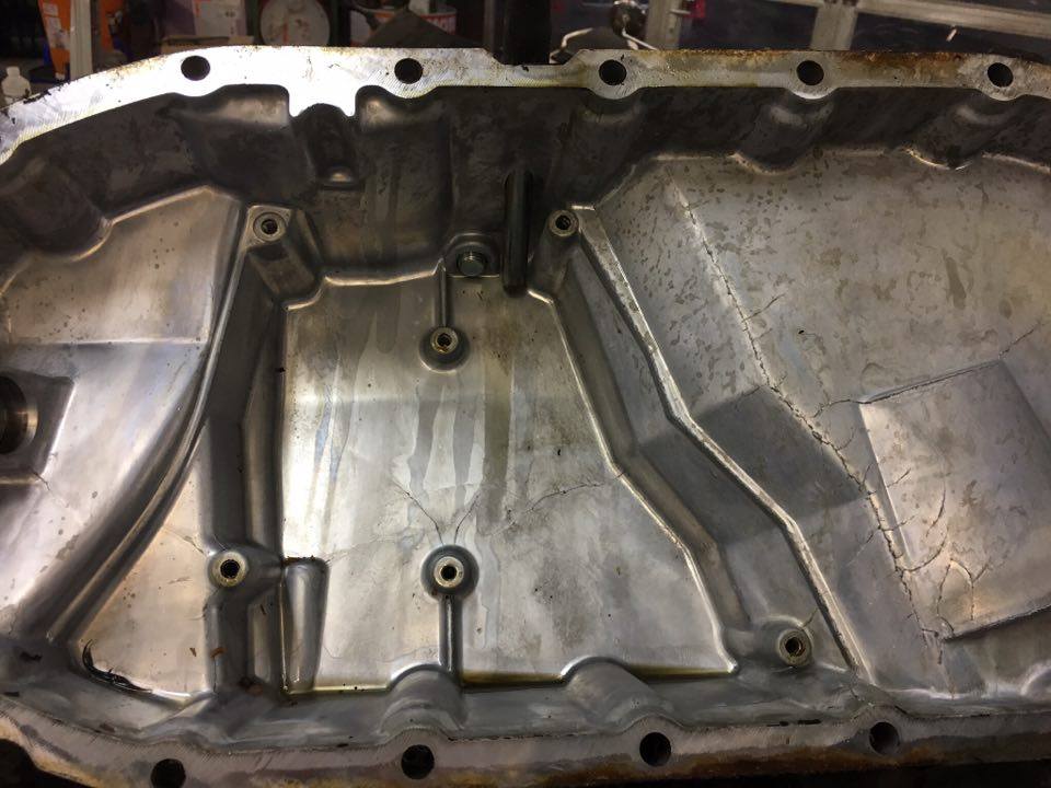

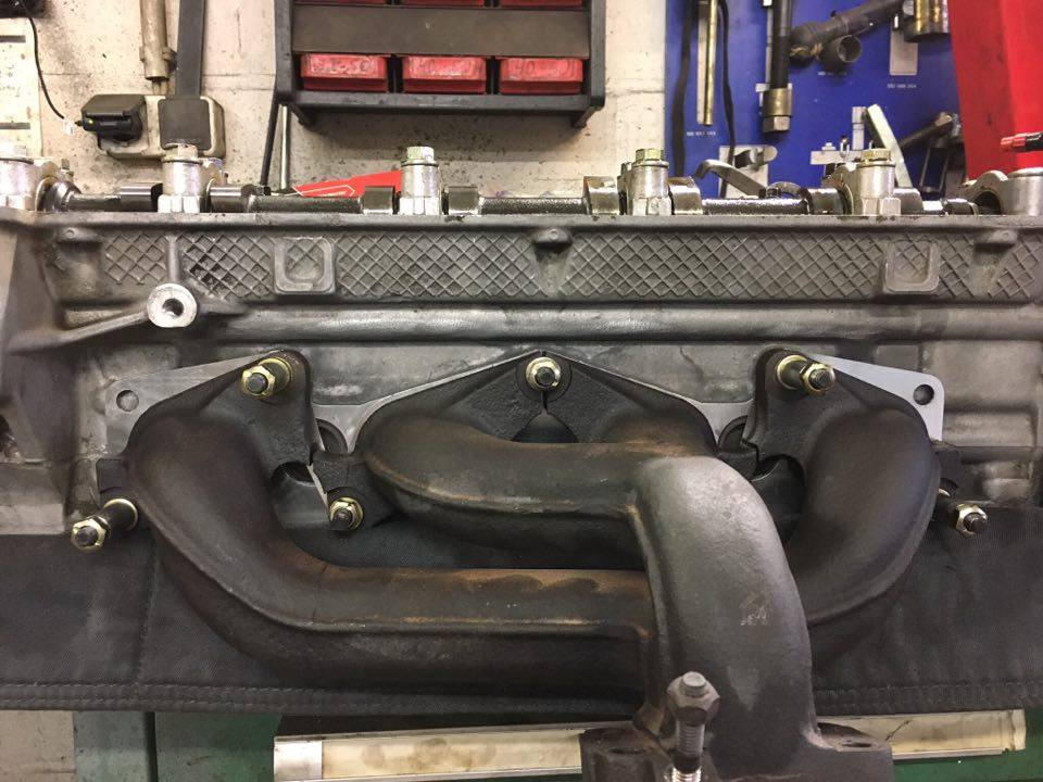

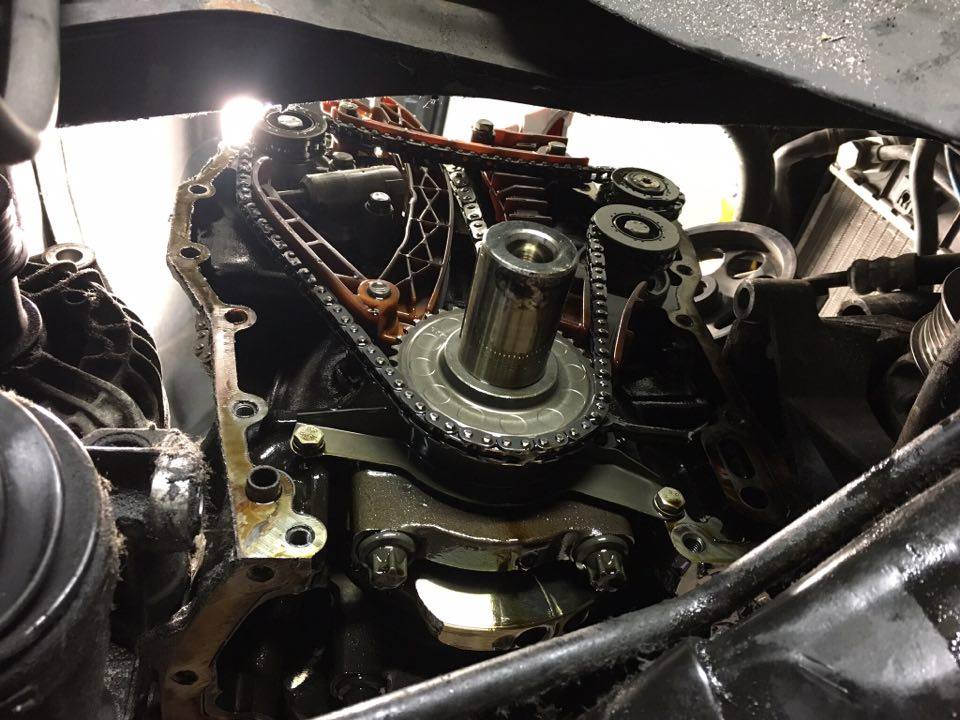

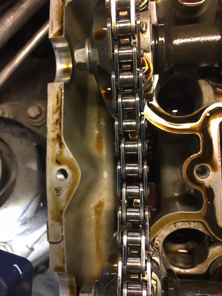

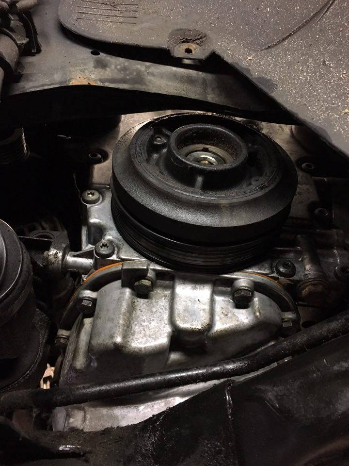

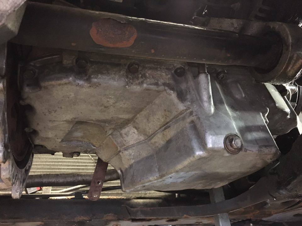

First impressions vom ausgebauten Motor.
Sieht sehr sehr sauber aus. Eine mögliche Theorie, der Aero fährt seit 130-140 t km mit LPG. Kriegte jede 10 t km Mobil 1 NEW LIFE 0W-40. ( beim Vorbesitzer 5 Jahre x 30 t km pro Jahr = bis 3 mal im Jahr Ölwechsel. )
Danke an Nico für die Info, Fotos und tolle Arbeit.

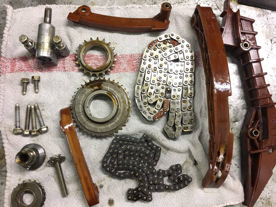

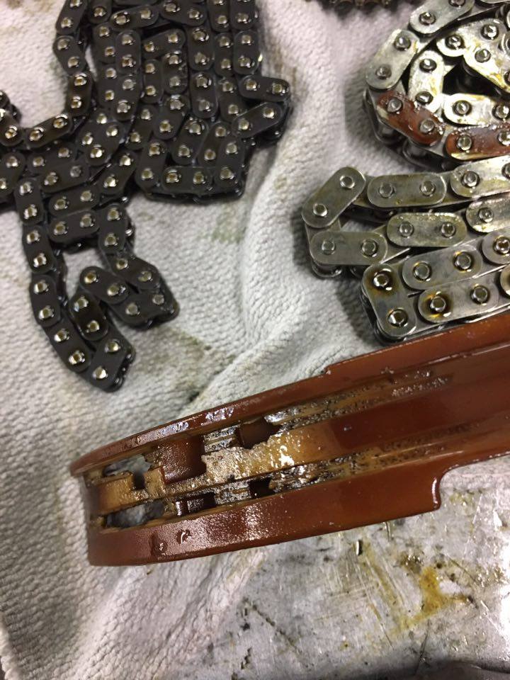

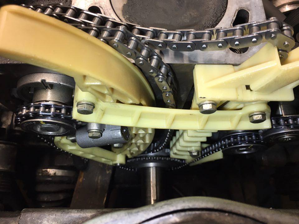

Ketten-Set ist raus.
Spätestens jetzt merkt man, wenn man auf die Führungsschiene schaut, dass der Wechsel sinnvoll ist.

Der ist doch schon vor den Fotos geputzt!:biggrin:
Wie war gleich die Gesamtlaufleistung?
"nur" ausgespült.
ca. 224-225 t.
Ja, die Schienen sind recht verschlissen.
Dagegen waren die unseres B204 bei 250tkm neuwertig.

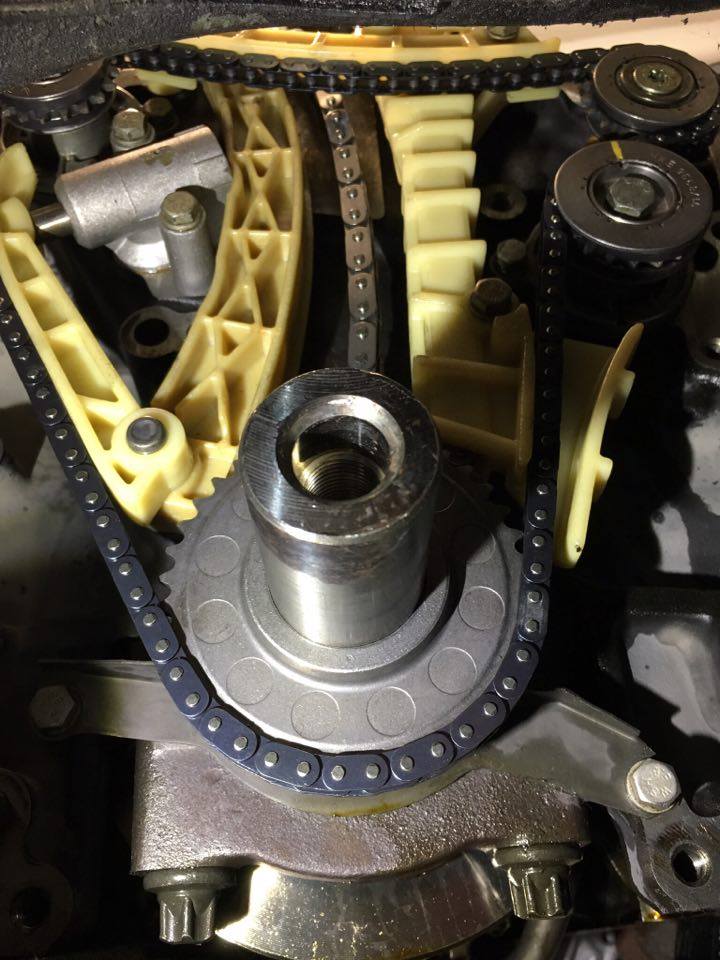

und die neuen drin.

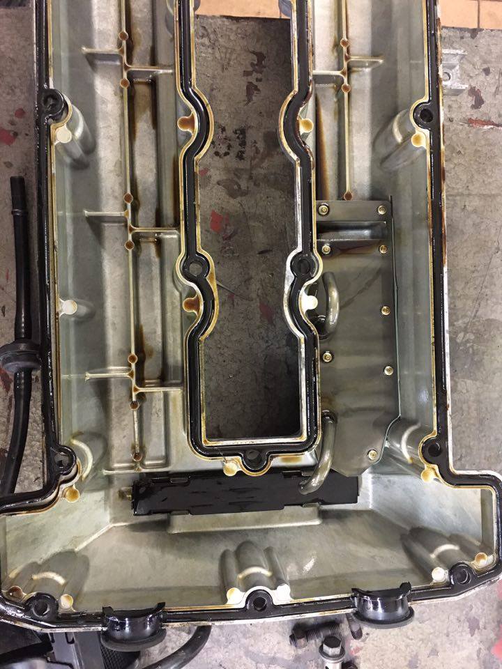

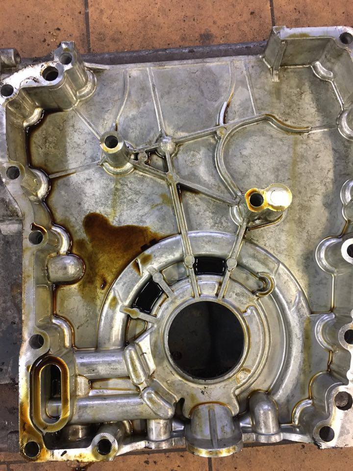

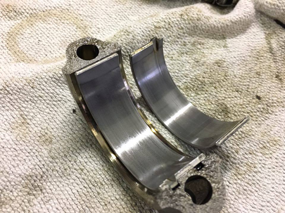

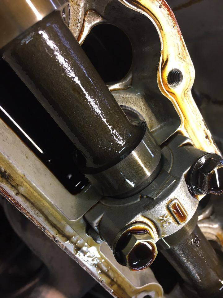

Pleulager sind zwar gut, werden aber auch getauscht.
14694703_355034738165469_643818053_n.jpg.34be80b667e26c6e85e2f76b9239100b.jpg 14741861_355034768165466_705707060_n.thumb.jpg.c307b6d15fc86d25c6503cb45fb07e49.jpg 14642936_355034651498811_528383673_n.jpg.57d40a5aec8c48903a1e4ce5042b7b40.jpg 14694623_355034698165473_1518395386_n.jpg.0794823f79831b0b12d7d44ffe571752.jpg 14658288_355034648165478_1588948846_n.thumb.jpg.76b7edd2da896b6f35f3d5410fc4869b.jpg 14556003_355034791498797_205636444_n.jpg.797be65b6759f8763f864f69544926ae.jpg
erstaunlich sauber, selbst der Abrieb der wirklich stark verschlissenen K-Schienen nicht mehr vorhanden?......wirklich erstaunlich sauber!:top:
Ob die Werkstatt an einem Test gedacht hat...............:eek: so sauber macht ja schon fast wieder Angst!!
Nun vielleicht noch den Schwingungsdämpfer Riemenscheibe Kurbelwelle ern.(leichte Risse) dann sollten die nächsten KM absolut Sorgenfrei verlaufen..:top:
Wie sieht es bei so einer OP mit den Ausgleichswellen und den Kolbenringen aus? Wenn ich den Kram schon soweit auseinander hab...
Ich hatte zwar noch den Kopf drauf, aber ich habe meine Zweifel, dass man bei Motor im Auto, wie in diesem Fall gegeben, an den AWs mehr tun kann als die Kettenräder tauschen. Zum ziehen dürfte da ein wenig Platz fehlen.

Da hast du vollkommen recht, die ist wirklich schon sehr grenzwertig! Da muß aber der Kettenspanner schon ganz ausgefahren gewesen sein!?

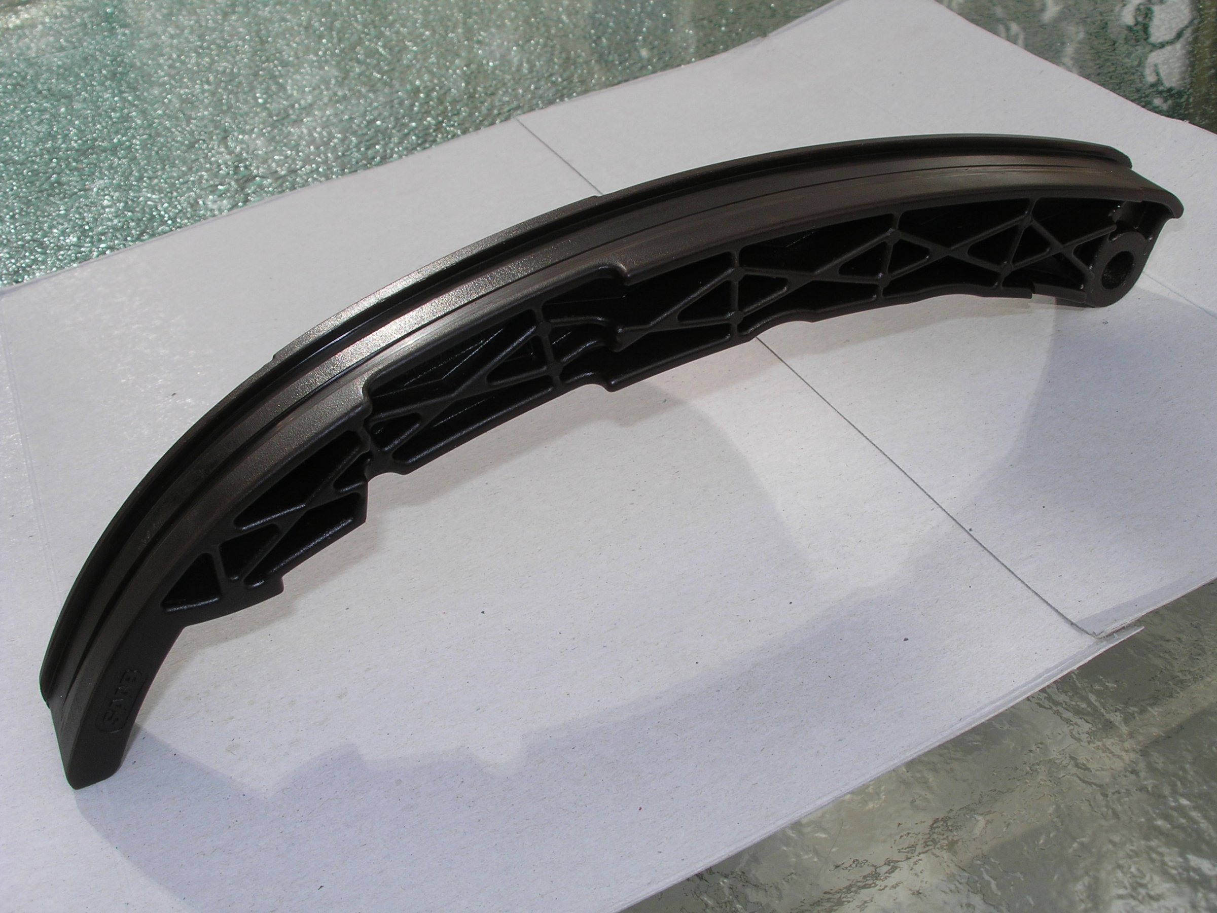

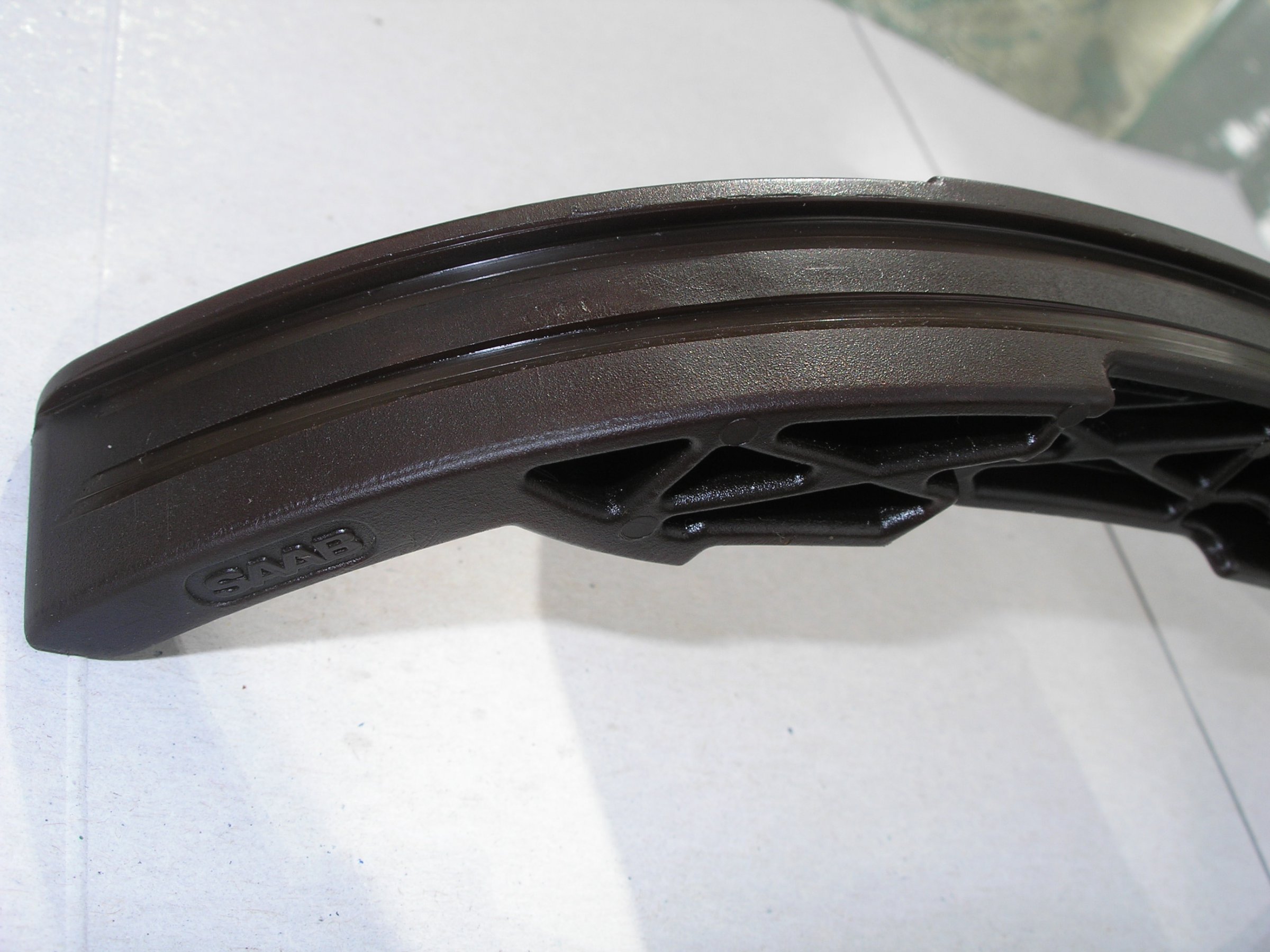

Bin bei der Beuteilung der Notwendigkeit von meinem 9k ausgegangen, da sah diese Gleitschiene nach ca. 290tkm noch so aus: Gleitschiene9k(1).thumb.JPG.3af7a9b17abb3571a85ec5ffa84b39d5.JPG Gleitschiene9k(2).thumb.JPG.4f04eceff4a9f4f67b227f903aeed8e8.JPG
An der tiefsten Stelle war sie übrigens genau 0,9mm eingelaufen, also noch durchaus im grünen Bereich.
Erstaunlich, dass deine bei dem weit niedrigeren Zählerstand so übel aussieht im Vergleich zu meiner. Vielleicht schlechteres Material oder Öl?
naja so wie der Motor von innen ausgesehen hat, Diesel----mit zu wenig---öl...................:tongue::biggrin::vroam:
vielleicht täuscht es, aber der vom 9k sieht irgendwie massiver aus?
