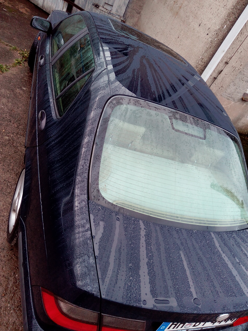

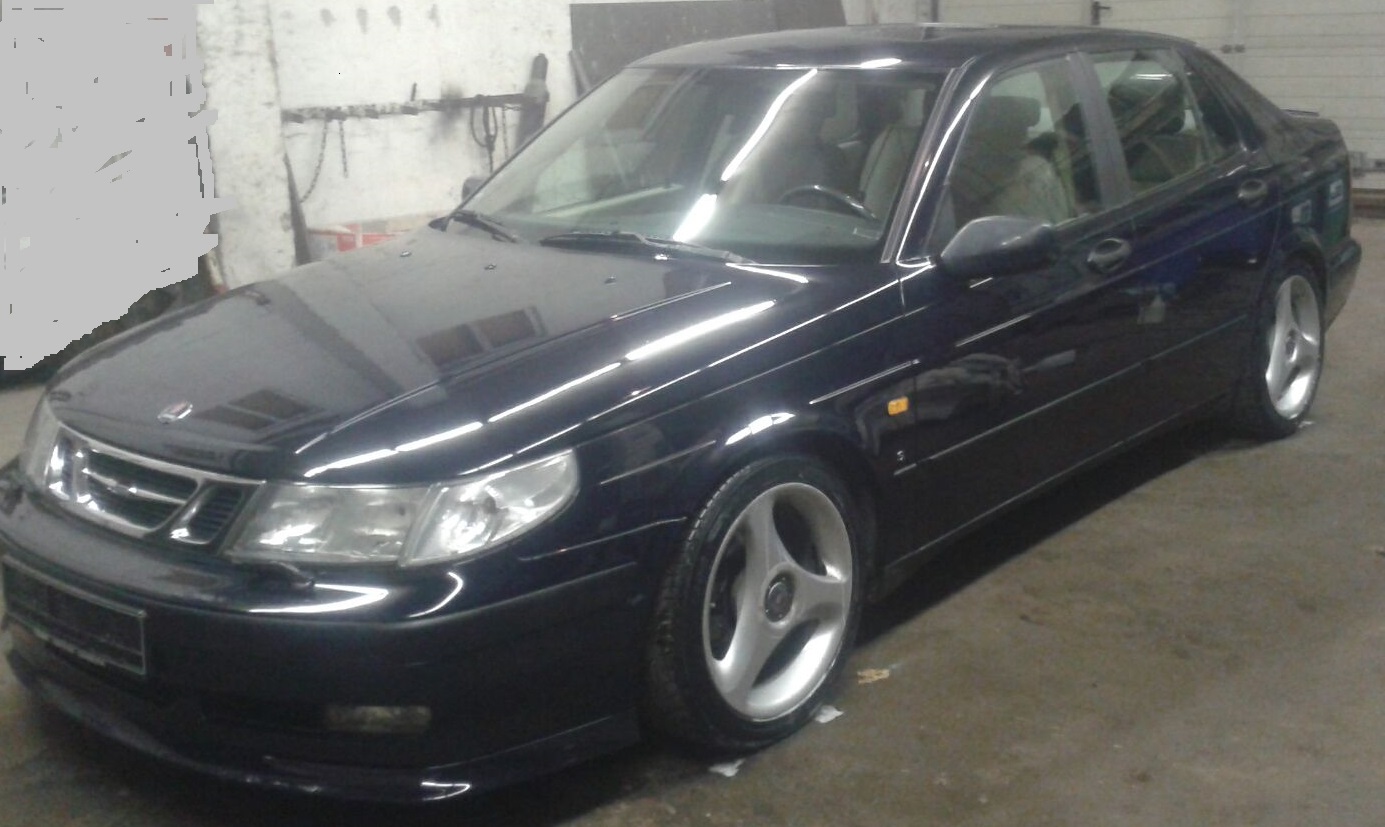

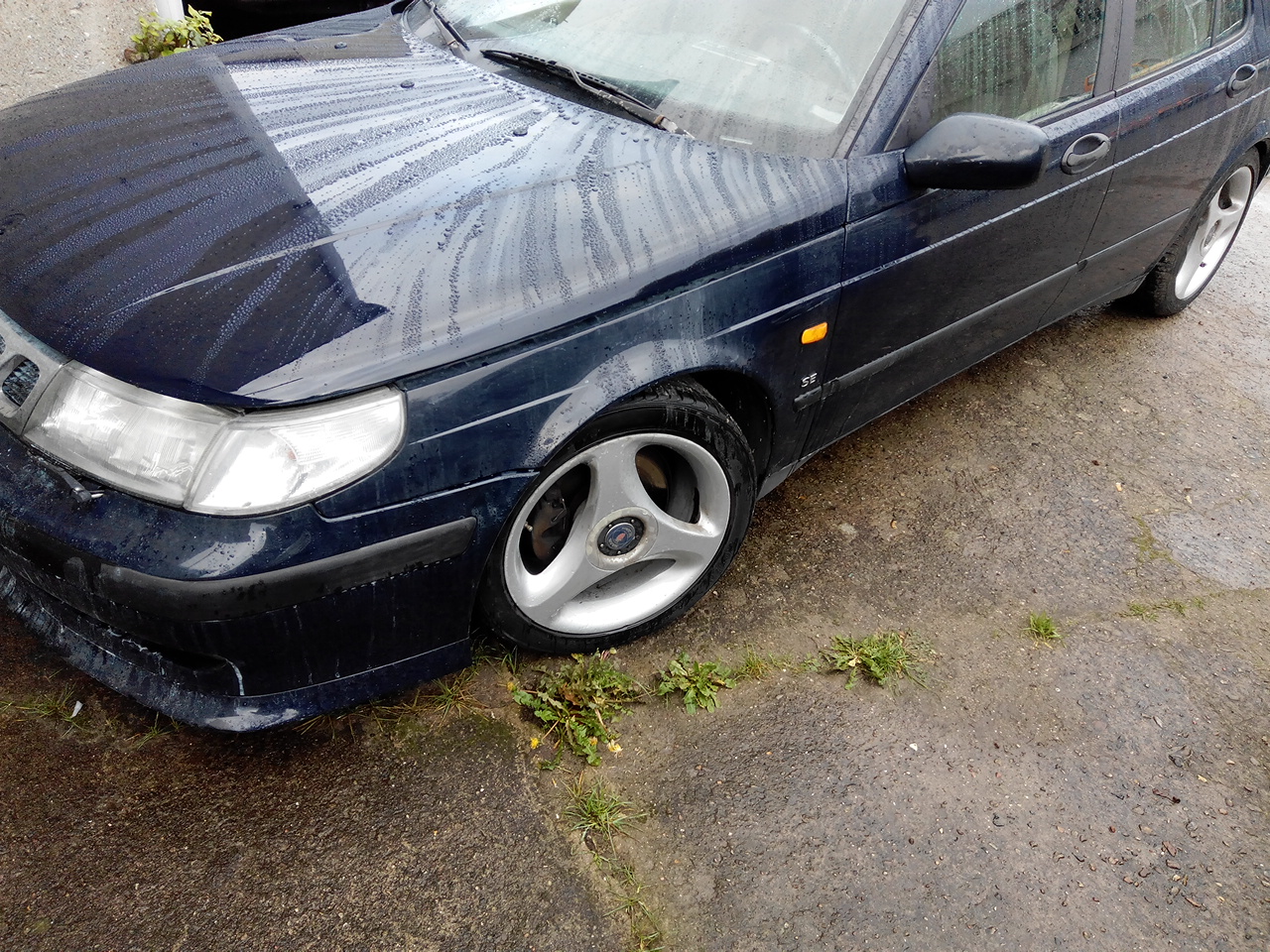

Hier nun der Rest, Lack war trocken, Auto musste raus..............passt schon..;-)
Typischer Wasserlack

vorher nachher show! nett
He, der sieht wirklich wieder schick aus! :top:

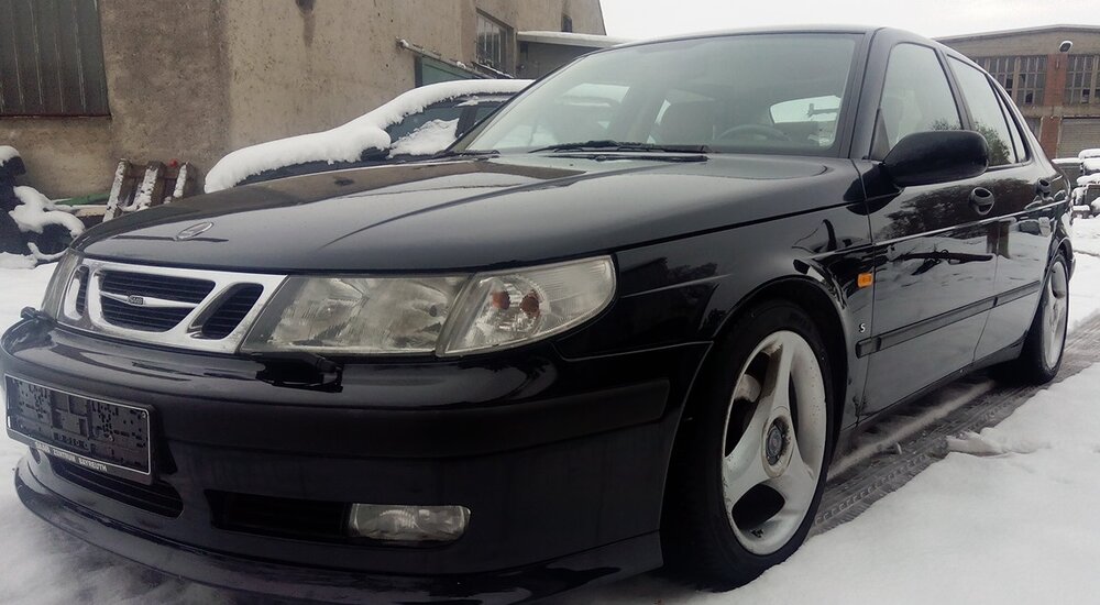

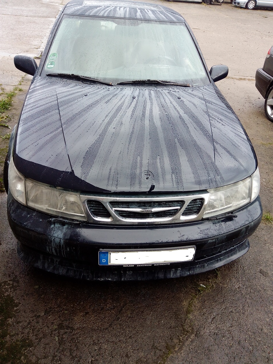

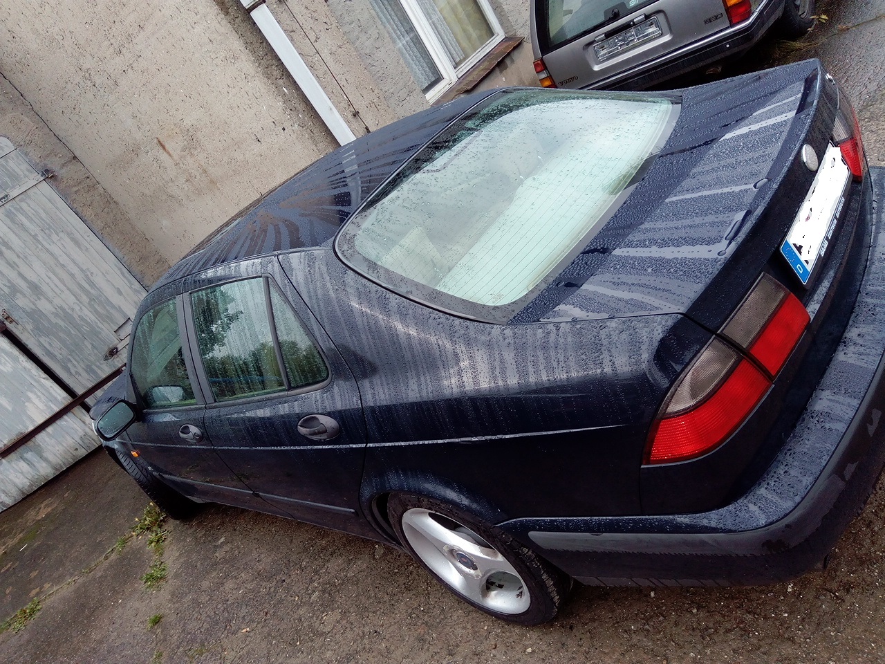

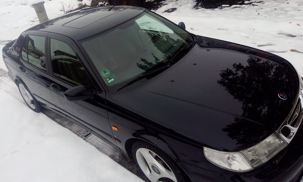

Aufbereiter meldet (so) Vollzug............
IMG-20161107-WA0000.thumb.jpg.7b98a426c7b2f2da10a7ec44bce08495.jpg IMG-20161107-WA0001.thumb.jpg.ea8e2a8b4d5264d3f820d802b3a1da78.jpg
Bei Tage zum verl...... G..L
Hm, ich muss meine wohl auch mal in fachkundige Hände geben, Polieren will mir immer nicht so recht gelingen...
So würde es dann bei Tage aussehen!.....:smile:

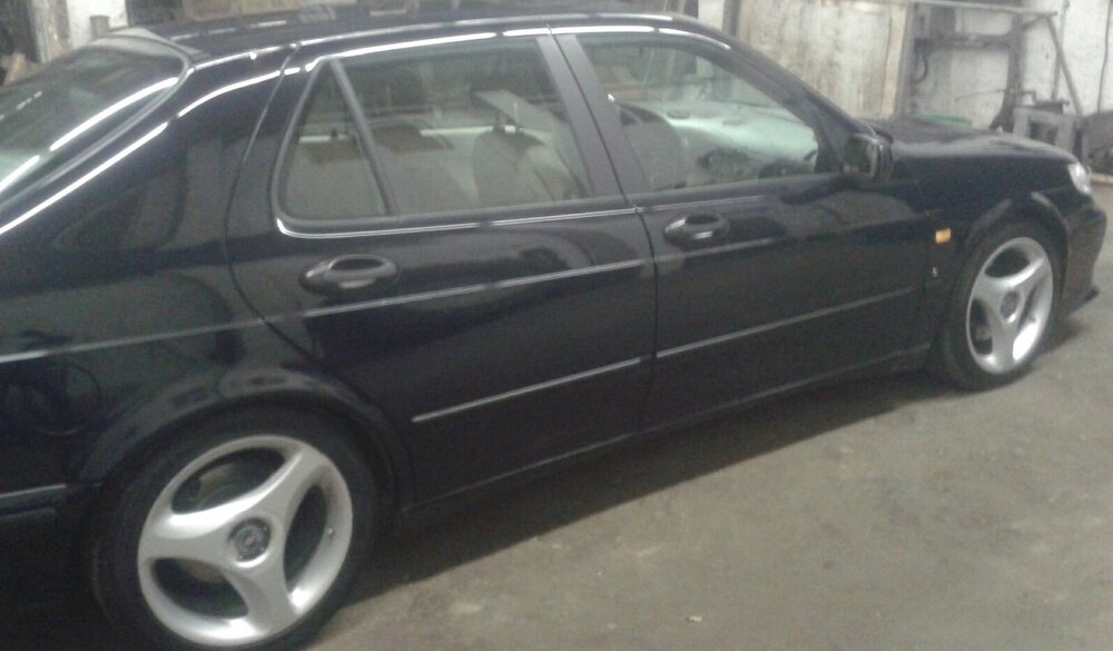

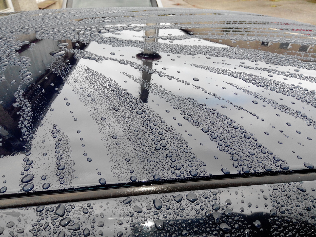

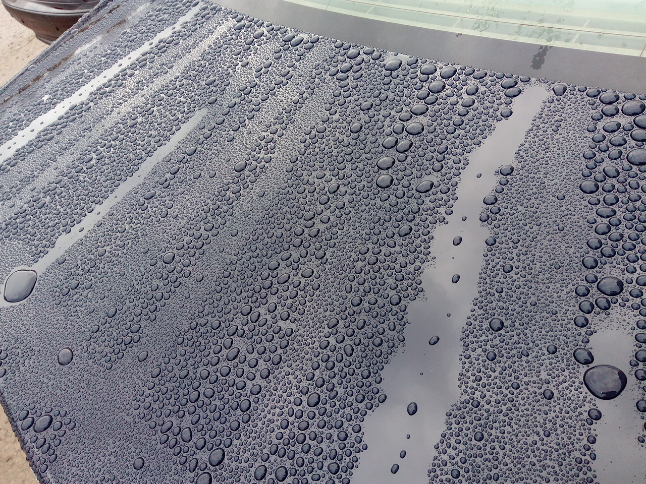

IMG_20161110_122215.thumb.jpg.6d09f43da628459cd7e9251435558965.jpg IMG_20161110_122149.jpg.6107f0acca5163c65b1c7550d3bd5c4a.jpg IMG_20161110_122523.thumb.jpg.df8f522edab050e994e90cfcd2769070.jpg
Achim, der Wagen ist derart schick geworden, da kannst Du glatt einen ganzen Kalender mit Fotos füllen. Hut ab! :top:
Ja, sieht echt gut aus auf den Fotos. Hut ab.
Nur nochmal zum Verständnis:
Nach dem Abschleifen selbst lackiert? Basislack + Klarlack? Kompressor/Pistole oder gar Sprühdose?
