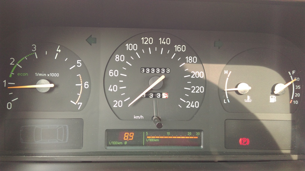

So, die 1/3 Million ist geschaft.. auf zur 1/2 Million :hello:
Grade mal den Ölstand gecheckt..ich musste doch wirklich nach 10TKM nen kleinen Schluck Öl nachfüllen..:eek:

Nicht nur da, resete meinen Km-Zähler täglich.. hab mir extra einen Zettel ins Cockpit gelegt :biggrin:
