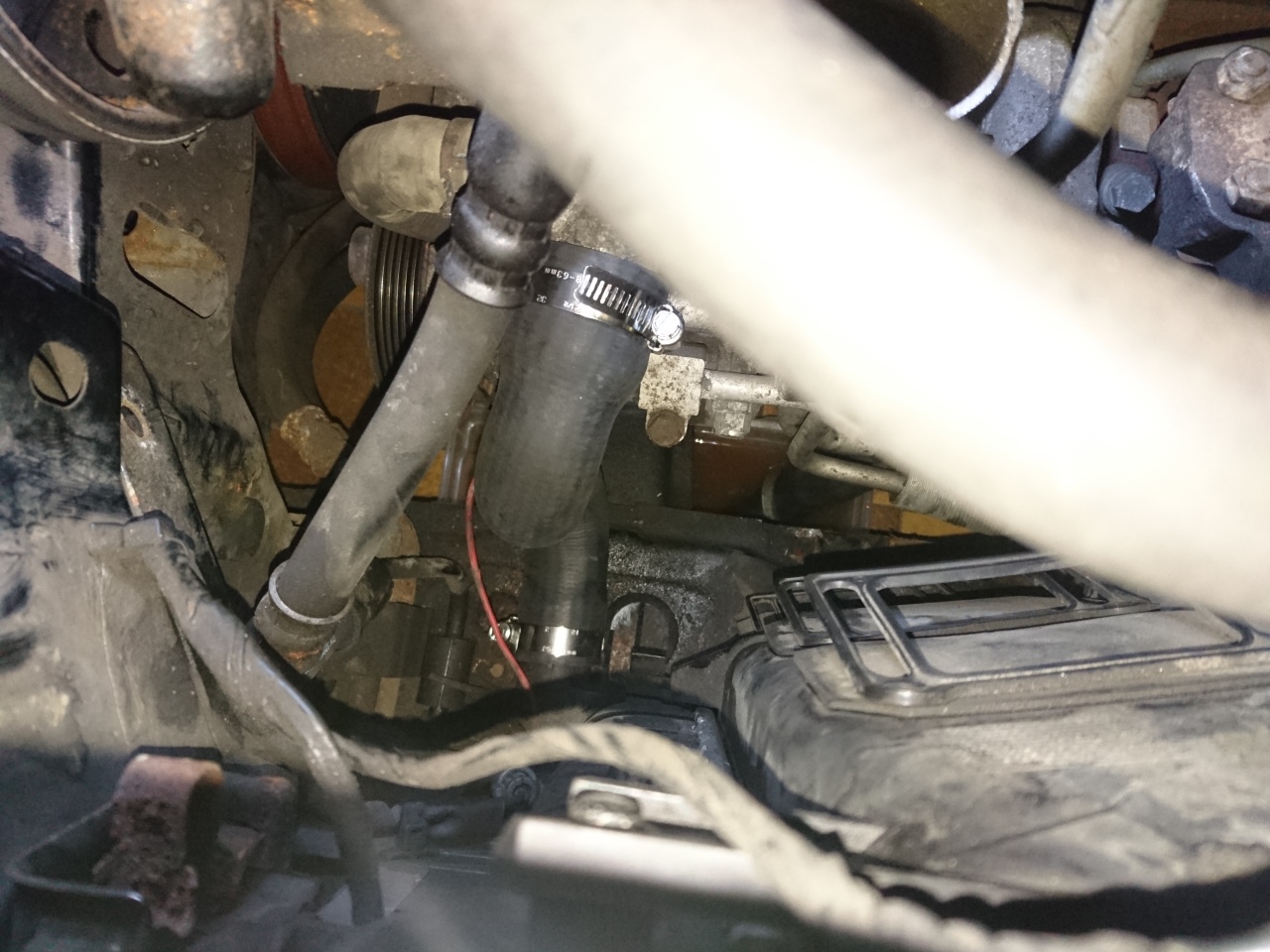

Am Montag hab ich also erst mal diverse Kühlwasser-Schläuche ausgebaut: der geplatzte vom Zylinderkopf Richtung Wärmetauscher Innenraum, Zylinderkopf Richtung Kühler und Kühler Richtung Wasserpumpe.
Dann den Kühlflüssigkeitsbehälter ausgebaut und ordentlich gereinigt.
Gestern kamen dann die neuen Schläuche mit passenden Schellen, die ich dann direkt verbaut habe. Das System ordentlich durchgespühlt und mit neuer Kühlflüssigkeit befüllt.

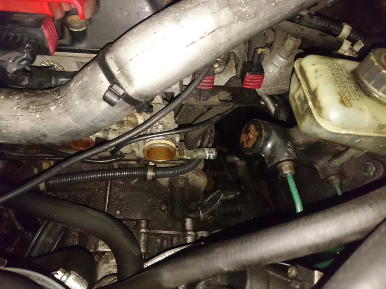

Alle Schläuche hab ich noch nicht getauscht, da muss ich noch mal ran. Es war erst mal wichtig, dass der Wagen wieder auf die Straße kommt. Die Schläuche Richtung Drosselklappe fehlen noch...

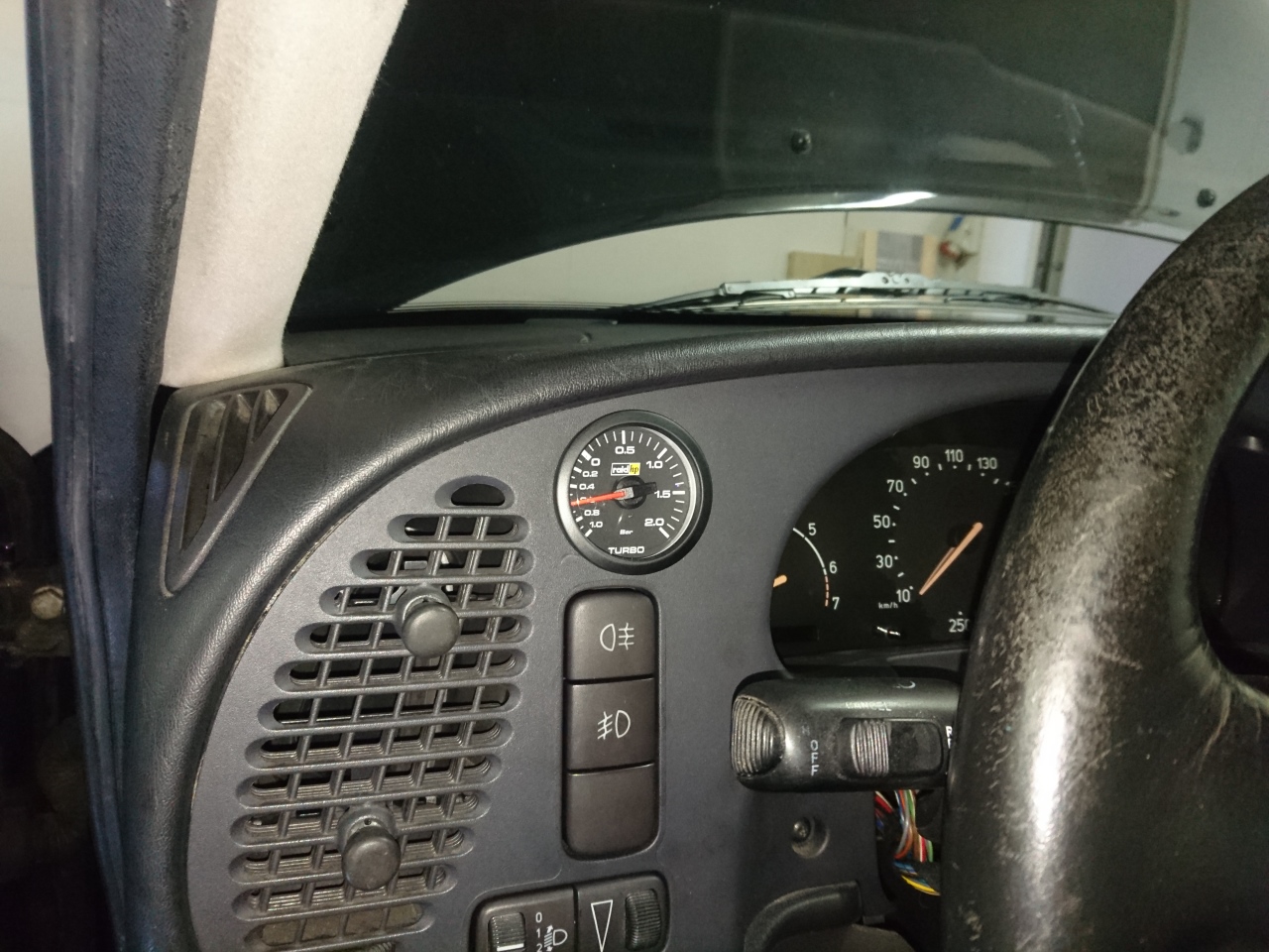

Samstag ist Schraubertag und gestern konnte ich einiges erledigen. Der Wagen hat nun eine Ladedruckanzeige:
ladedruckanzeige_01.thumb.jpg.8201e267427c68368ef074a50468664c.jpg ladedruckanzeige_02.thumb.jpg.3a45e61d5a9b993ca67d1a654219adb0.jpg ladedruckanzeige_03.thumb.jpg.78e20b8197587515968cf3df1bdcdef6.jpg

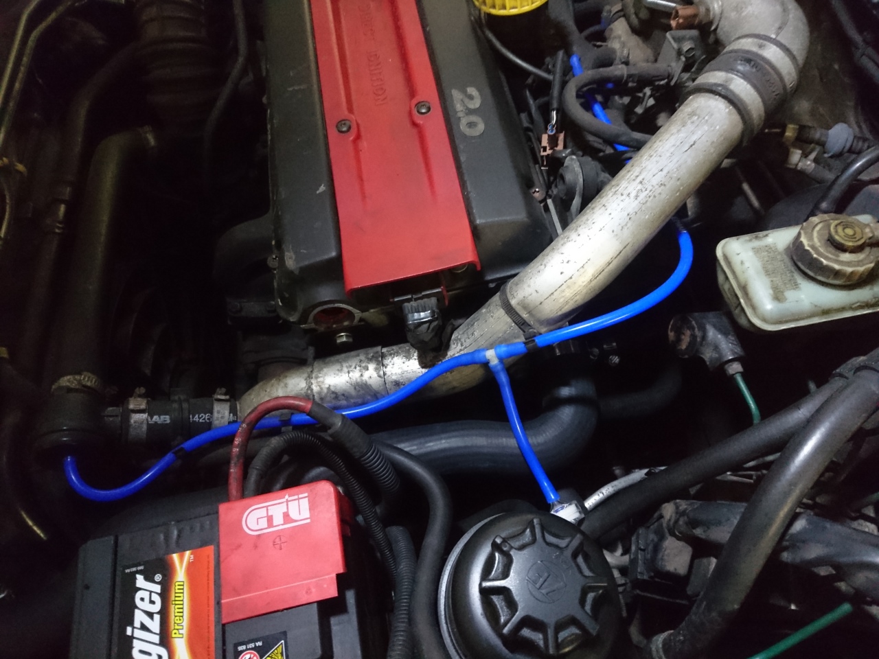

Der Unterdruckschlauch im Motorraum war hart und bröselig, also musste ich ihn mit dem tollen blauen Schlauch ersetzen, den ich noch im Keller liegen hatte :rolleyes:. Nicht sehr Sleeper-like - zumindest wenn man die Haube öffnet.

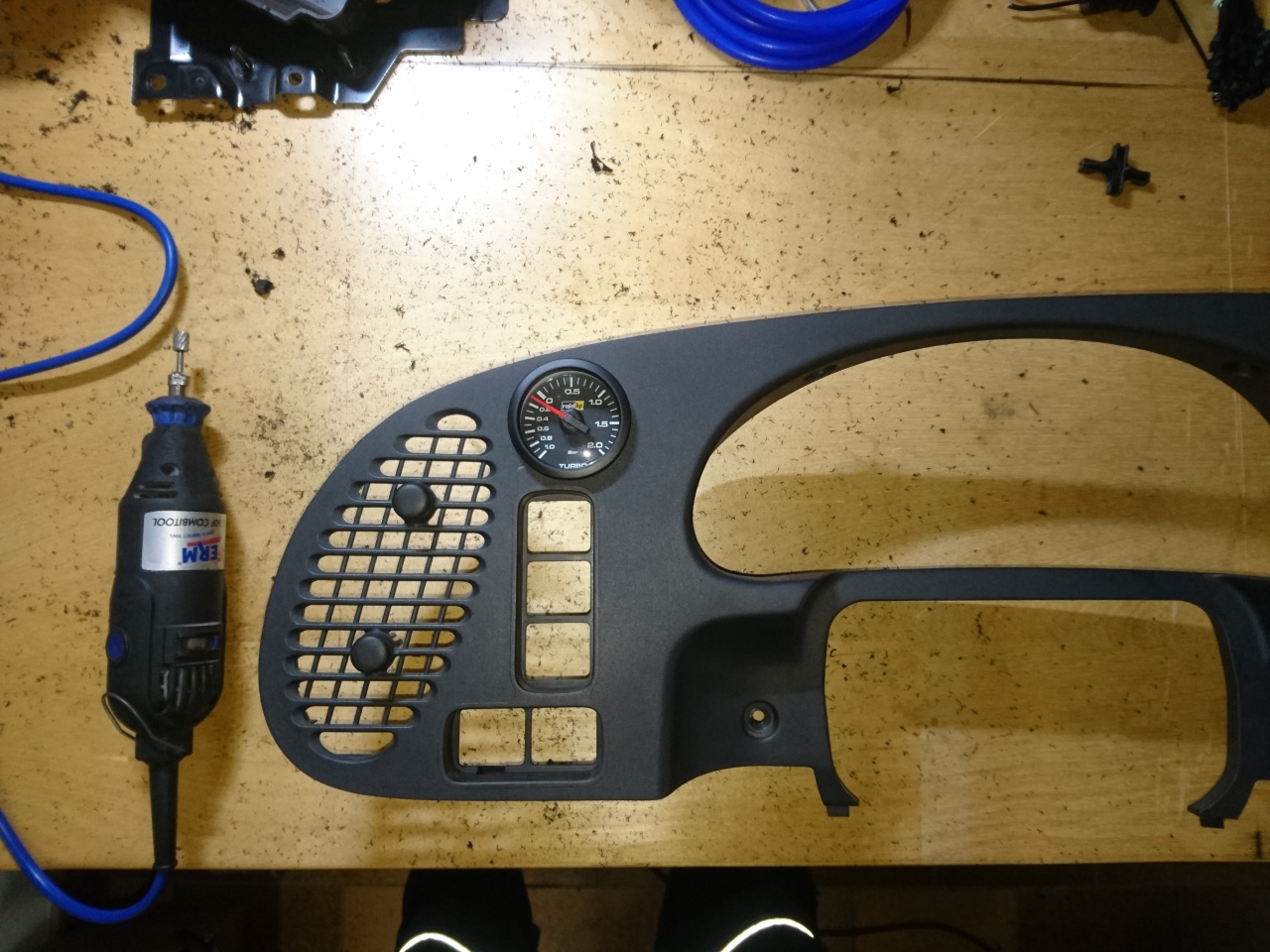

Die Aussparung des Lichtschalters musste ich mit dem Dremel ein wenig bearbeiten und schon passte auch die 52mm-Anzeige rein. Schön verkabelt und funktionierte auch direkt beim ersten Anlauf. Der Lichtschalter ist momentan noch unterm Armaturenbrett versteckt, der soll aber noch in die Fußraum-Verkleidung wandern bei Gelegenheit.

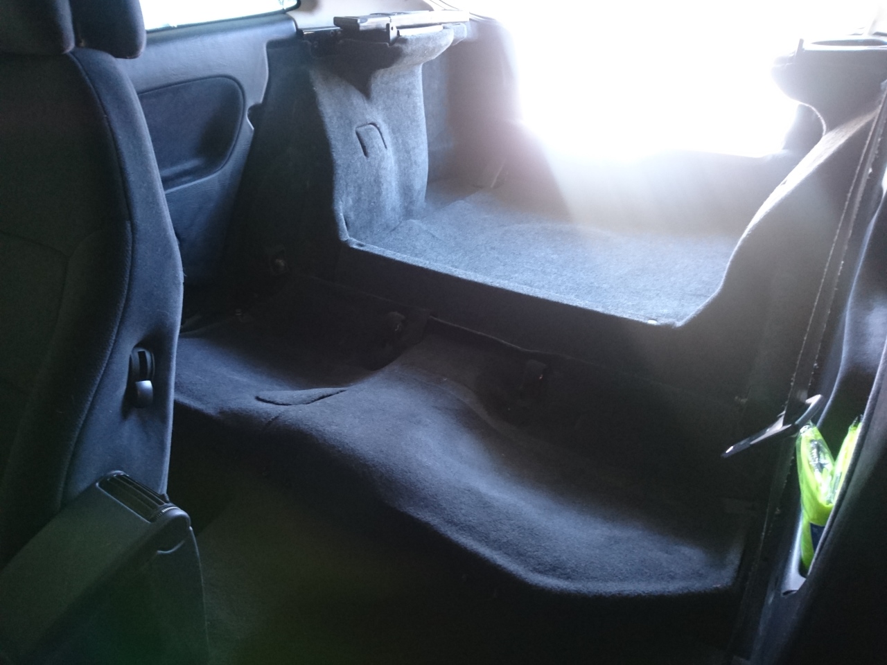

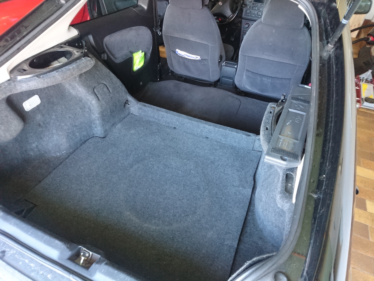

Gewichtstechnisch ging es gestern auch noch mal ran: Die Rücksitze sind nun draußen:
rueckbank_01.thumb.jpg.f8a7c9f2965f2607a9df90d78630940e.jpg rueckbank_02.thumb.jpg.d7a394e4f259946c35ee223412857aa0.jpg
Neues errechnetes Gewicht mit vollem Tank: ca. 1273.5 kg
- Sitzfläche hinten (12.1 kg)
- Rückenlehnen hinten (16.6 kg)
- Verriegelungsmechanik, Querstrebe oben & Gurte (10.0 kg)
- Kleinteile Schrauben, Muttern, Anschnaller etc. (2.3 kg)
Die Sitze müssen aber formal drin sein zur HU wenn. 4/5 Plätze eingetragen sind. So sich da nichts dran geändert hat.
Wenn dem so ist, dann natürlich auch die zugehörigen Gurte.
Jo, gehören dazu, zumindest hat bei uns der Prüfer im Bus (Sprinter) immer die Sitze und Gurte geprüft und für die HU mussten die ja rausnehmbaren Bänke drin sein.
Ja ihr habt beide Recht. Sitze und Gurte müssen sein. Ich lasse bei der nächsten Gelegenheit das allerdings auf 2-Sitzer ändern ;-).

Zusätzlich solltest du dir überlegen, wie du wieder Gewicht von vorne nach hinten bringst. Hinten leer räumen, bringt nix fürs schnelle Kurvenfahren. Es sei denn man mag das Kämpfen vor und in jeder Kurve...:rolleyes: Nur schneller wird es dadurch auch nicht.
Viel mehr als den Akku, wird er da nicht ohne weiteres umräumen können. Aber den dann zumindest GANZ an's Ende.
Das emeinte der Erik anders:
Ok, jetzt hab auch ich es verstanden asdf :biggrin:. Ich hatte es erst mal als Angriff auf meinen persönlichen Geschmack hingenommen ... nichts für ungut :ciao:.
Was die Gewichtsverteilung angeht, habt ihr recht :top:. Förderlich für kurvige Landstraßen ist das Leerräumen nur hinten natürlich nicht.
Es wird sich zeigen, ob ich dem mit einem guten Fahrwerk und Domstreben entgegen wirken kann.

Naja, das bißchen hinten raus geräumt wird das Fahrverhalten nicht spürbar verschlechtern. Klar, auch Kleinvieh macht Mist. Aber der Gewichtsvorteil wird sich mehr auswirken als die veränderte Lastverteilung. Zumal sich dem durch Fahrwerksmaßnahmen entgegen wirken läßt. Der untersteuernde Bock wird dadurch eher Richtung neutrales Fahrverhalten wandern als unfahrbar zu werden.

Ein Blick auf die Befestigung der Bank sollte genügen. Dort ist kein Kraftschluß gegeben. Der wäre aber zur Aussteifung notwendig.
Dem würde ich zustimmen.
