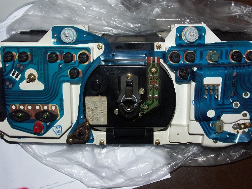

Na klar; das grüne längliche Teil.
Gruß Helmut

Fast richtig, die geänderte Tempomatelektronik kam zum Modelljahr 90.

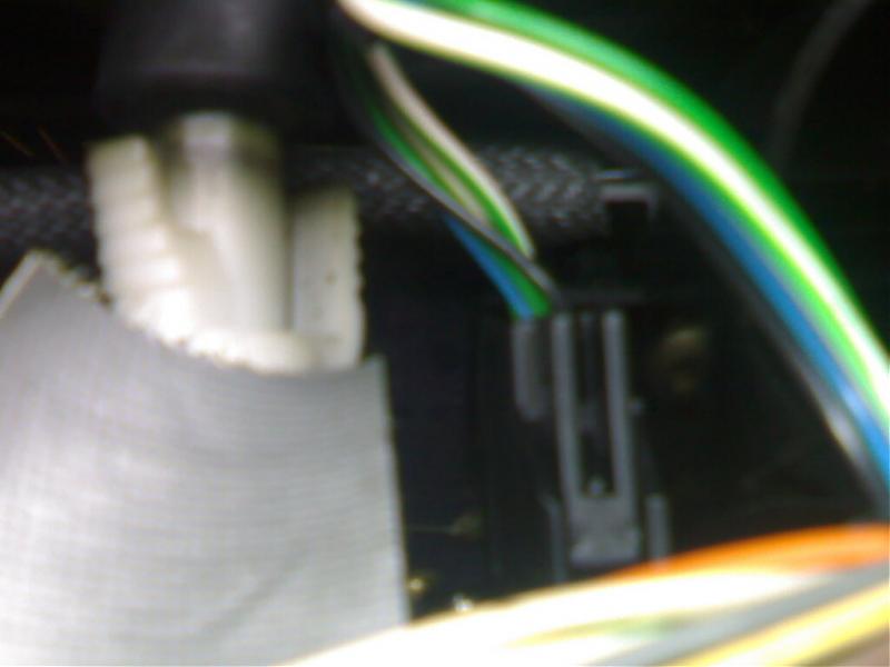

ich habe mal ein Photo mit dem Handy gemacht, das in Fahrtrichtung den linken Lautsprecherschacht zeigt.
Man sieht trotz der leichten Unschärfe die Tachowelle und rechts daneben einen schwarzen Stecker, der über drei Ausgänge verfügt . Dort findet sich mittig auch ein blaues Kabel.
Ist es das, wo das Tachosignal abgegriffen werden kann?
Viele Grüsse
Thomas
Ja.

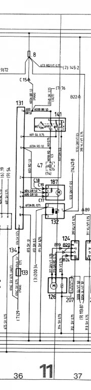

132 ist der Hallgeber, wenn GRA 131 nicht verbaut, geht trotzdem ein Signal über (3)200:34 an das LH-Jet Einspritzsteuergerät.
Kl15 wird noch irgendwo ans Kombiinstrument durchgeschleift.
[ATTACH]62024.vB[/ATTACH]
