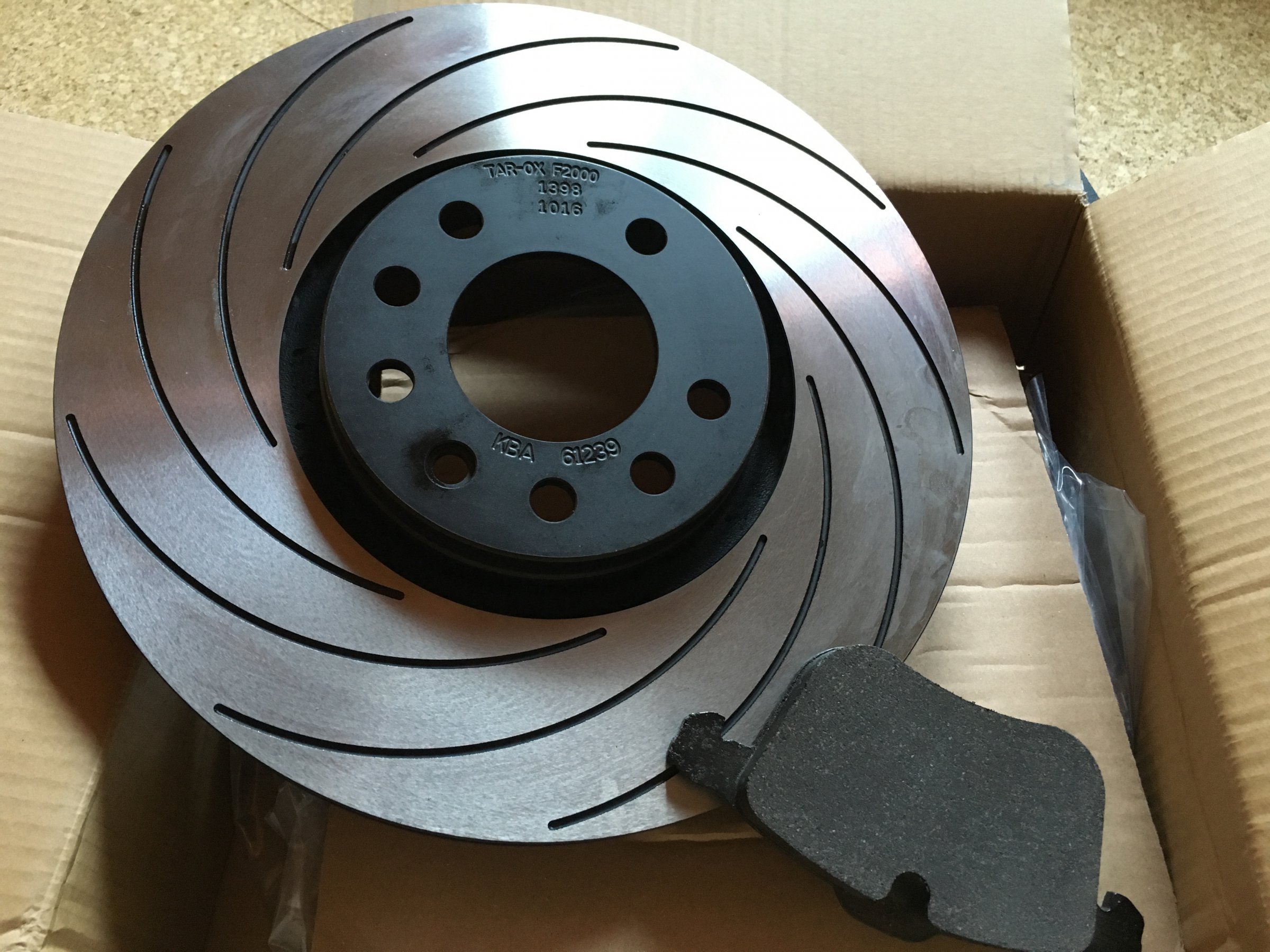

[mention=7661]fritzedd[/mention] Du sagst Tarox ist OK - dann probiere ich es mal aus, bzw. Brembo sollte wirklich Qualität liefern. Hat jemand Erfahrung mit den gelochten von MapTun ?
Nein, hab geschrieben, dass ich von Tarox noch nie gehört habe. Werd Brembo probieren.
Meine Erfahrung mit den Brembo Scheiben sind nicht so gut. Habe die Brembo Max Scheiben mit ATE Belägen an der VA und HA.
Diese flattern extrem bei starkem Verzögern. Wenn es garnicht mehr geht kommt das Upgrade Kit von Maptune auf 345 Scheiben drauf .
Diese Brembo Scheiben haben nichts mit den Brembos aus "Supercars" zutun, dass sind auch nur ganz normale Scheiben ohne irgendwelche Behandlungen... Was man so hört taugen die auch nicht :redface:

Einfach mal bei http://www.at-rs.de beraten lassen :rolleyes: fast alle Touristenfahrer haben Tarox Scheiben mit Ferodo Belägen drauf, ich denke dass spricht für die Qualität. Die Tarox Scheiben sind als einzige wärmebehandelt und dadurch deutlich weniger anfällig für das Verziehen. Weiter sind die Beläge deutlich hitzeunempfindlicher als zum Beispiel Original Beläge. Das heißt sie können über einen längeren Zeitraum mehr Hitze ab.
Ich werde mich im Frühjahr mit neuen Ergebnissen zum Thema Tarox melden:
