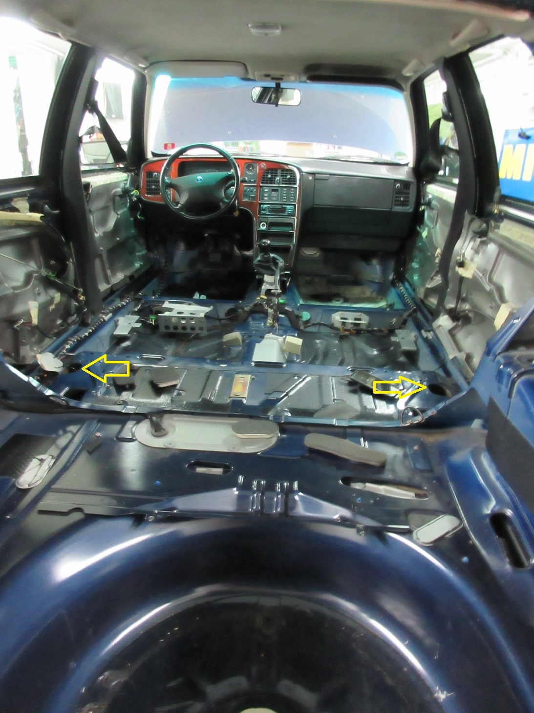

Miß mal die einzelnen Sensoren durch. Wenn ich mich recht entsinne sind um 1050 ohm korrekt. Die Stecker für die hinteren Sensoren findst Du unter den ovalen Abdeckungen unter der Rückbank. Siehe Bild.

Soweit brauchst Du Dein Auto dafür aber nicht zerlegen. Rückbank hochklappen reicht :-))

Ich hatte gerade kein anderes Bild von den Abdeckungen... :biggrin:
