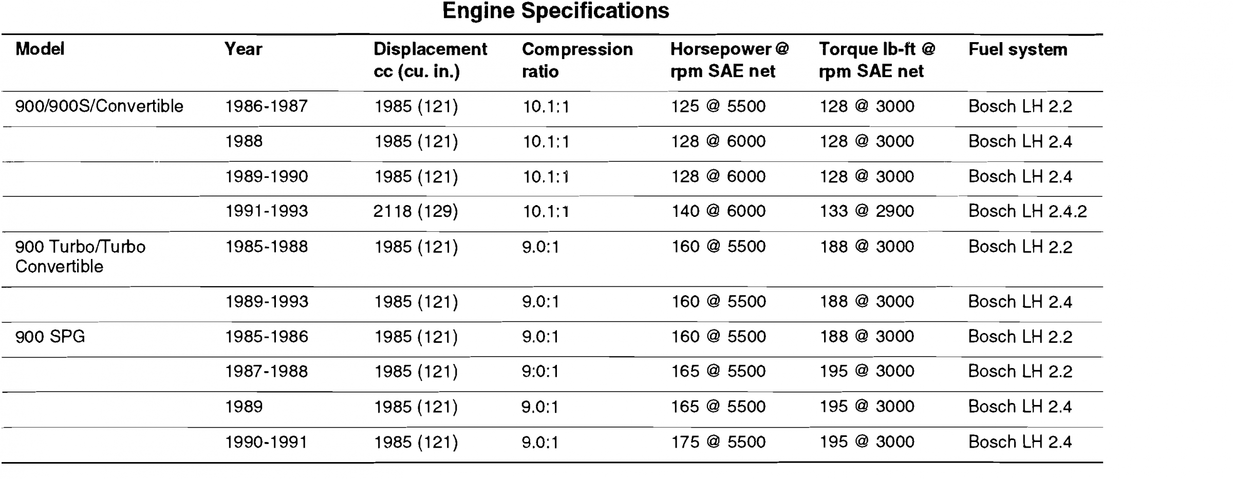

Ich finde im WHB 0, Technical Data folgende Tabelle, anscheinend US, aber ohne Angabe über Kat :

Aber in der unter # 129 verlinkten Tabellle aus dem WHB lese ich, wohl als einziger (?), bei dem inzwischen wohl zweifelsfrei geklärten "Mj. 87" 165 PS und nicht 160 PS, woher die Pferdchen auch kommen sollen und ob die was bringen täten !

Wieso? 165 Pferdchen?
Die 5. Zeile von oben sollte es, meines Erachtens, sein. Ist ja eben KEIN SPG.

Ich sehe da bei 900 Turbo 1985-1988 (also auch 87) 160PS.
Die 165PS gehören zum SPG/Aero, die "kommen" vom roten APC-Steuergerät. Das Auto hier ist offensichtlich kein SPG. Aber wer weiß, vielleicht hat ja sogar mal jemand die rote Box nachgerüstet...würde ich aber einfach ignorieren, wir wollen den armen Gutachter ja schließlich nicht noch mehr überfordern. :biggrin:

asdf Ich konnte nicht mal meine eigene Tabelle richtig lesen !
