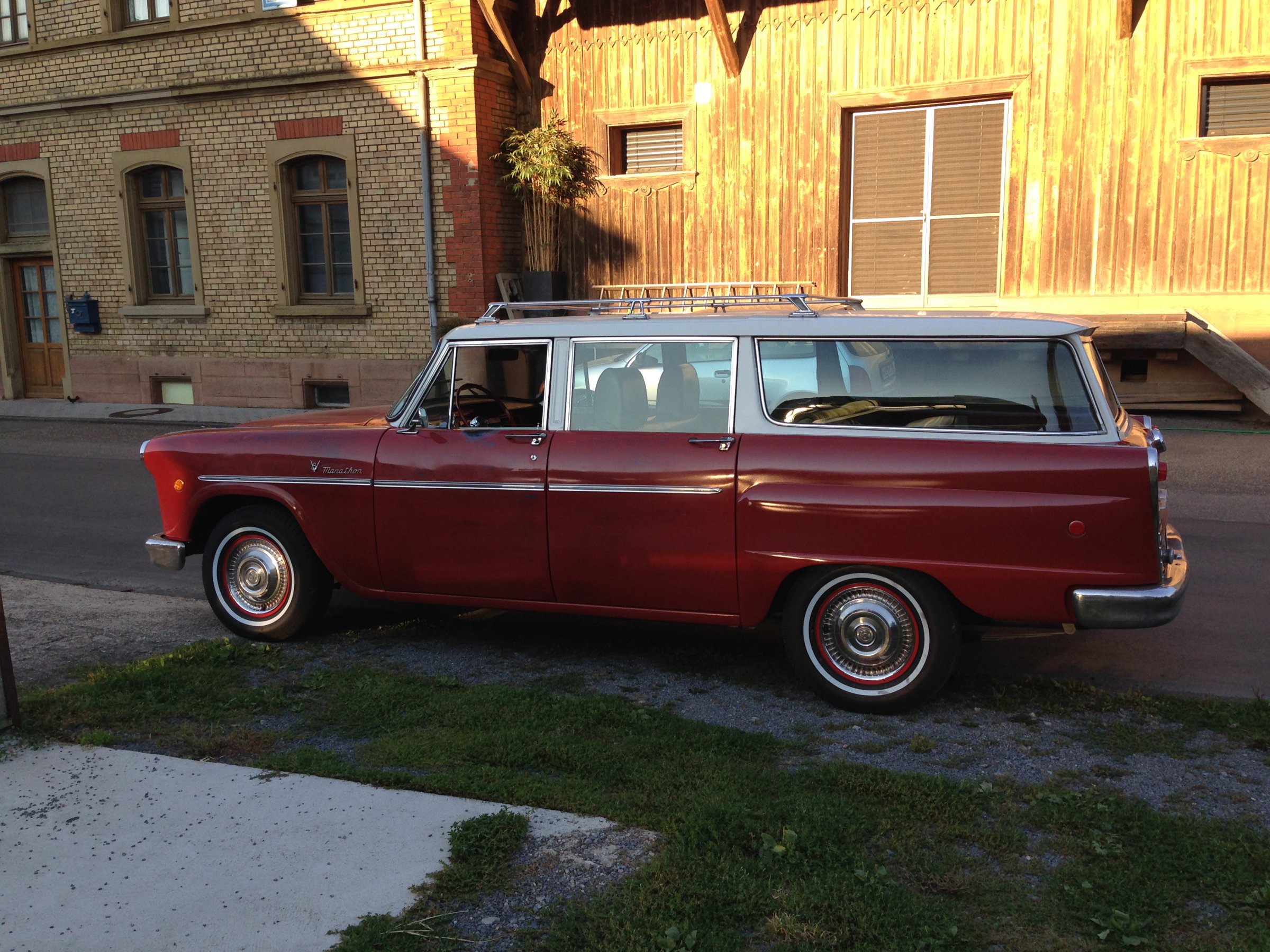

Unter den o.g Vorraussetzungen hätte dieses Nevada-Exemplar die Zulassungshürde sicher auch noch nicht genommen.:cool:IMG_0511.thumb.JPG.45500ce73d554d9ccc485f929dadb878.JPG
