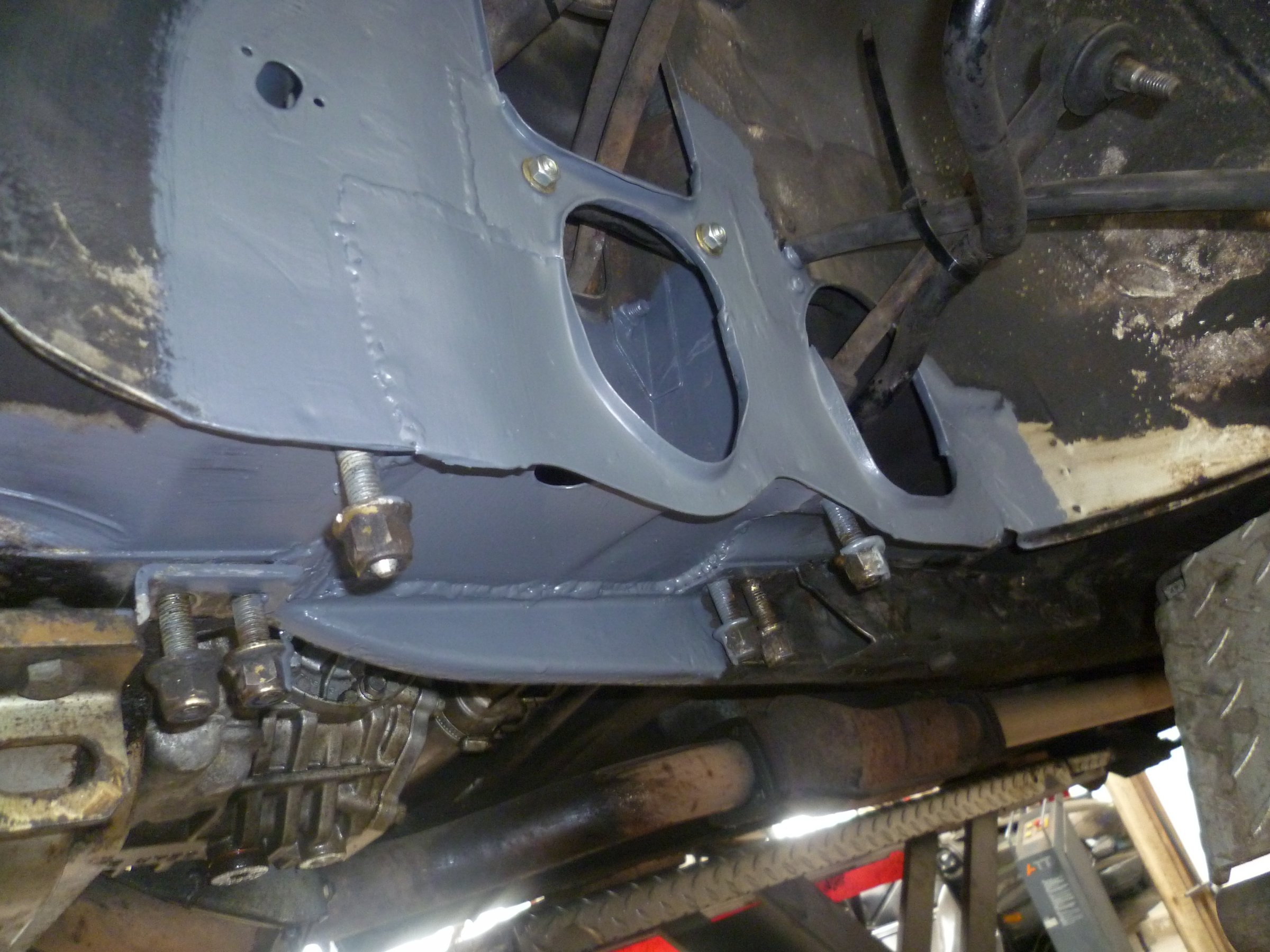

War heute beim TÜV. Soweit so gut. Scheinwerferumbau und Bereifung war klar. Aber was bedeutet: Rahmenzug vorn rechts durchgerostet und gebrochen ? Hatte schon jemand einen solchen Mangel ?

Das vorne rechts ist wohl für meine Werkstatt ein Problem. Sie suchen Reparaturbleche für diesen Bereich. Also der TÜV Prüfer hat aufgeschrieben: Rahmenzug vorn rechts durchgerostet und gebrochen, Radhaus intern durchgerostet. Ein Bild vom Motorraum aus in den besagten Bereich habe ich, von unten muss ich noch machen. Gibt es für diesen Bereich Reparaturbleche oder muss man auf Gebrauchtteile/Teilespender zurückgreifen ?

Ich sehe nicht genau, wo das Rostloch sitzt. Wenn Klaus recht hat, Achswellentunnel?!

Ich erneuere meine Vermutung, dass hier im Wesentlichen der Wellentunnel zu erneuern ist.
Dafür gibt er eins er wenigen Reparaturbleche für den 900 und die Sanierung sieht dann (vor der Lackierung und Versiegelung) ungefähr so aus:

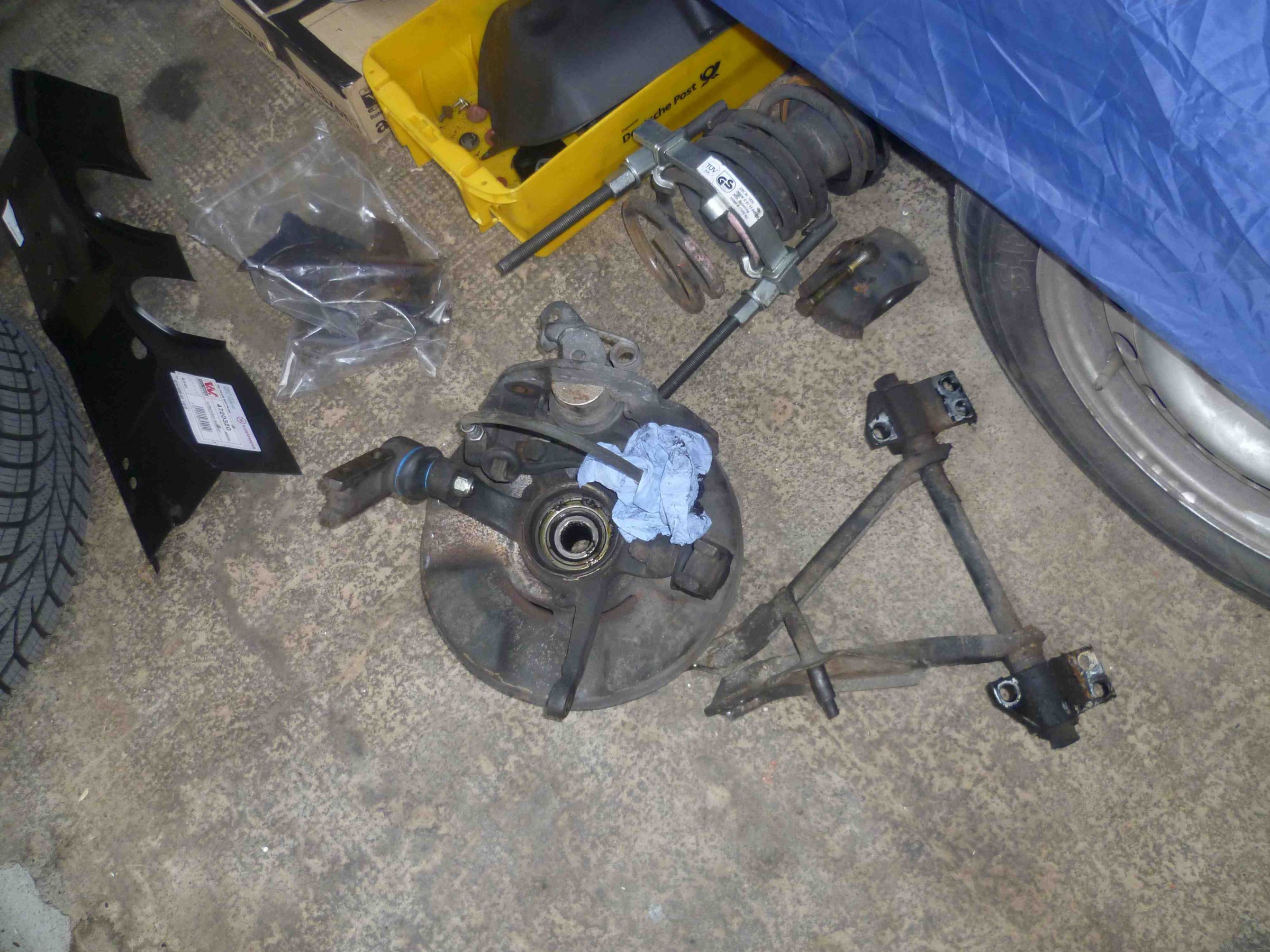

Da müsste ein Bild von unten und vom Radhaus aus mal gemacht werden. Wenn es die Aufnahme des Querlenkers (Dreieckslenker) ist, die betroffen ist, wirds etwas haariger. Das ist da, wo bei Klaus die Schrauben (3 links, 3 rechts) mit den Muttern zu sehen sind.
Hier ein paar Puzzelteile dazu.
Das Schwarze ist das Reparaturblech im Anlieferungszustand.
[ATTACH=full]122672[/ATTACH]
Nein, nicht der Tunnel- sondern der Rahmen am Ende, welcher auf deinem Bild mehr zum Hintergrund zu sehen ist, nichts mit dem Tunnel.
Der 900er hat eine sebsttragende Karosserie, so dass der Begriff 'Rahmen' hier meines Erachtens zwangsläufig in's Nirvana führt.
Mach mal 'nen aussagekräftiges Bild.
Ansonsten tippe ich auch auf den Tunnel, da die Kisten dort eine ihrer Top-Roststellen, wenn nicht gar DIE Top-Roststelle, haben.
