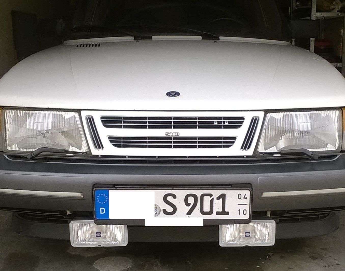

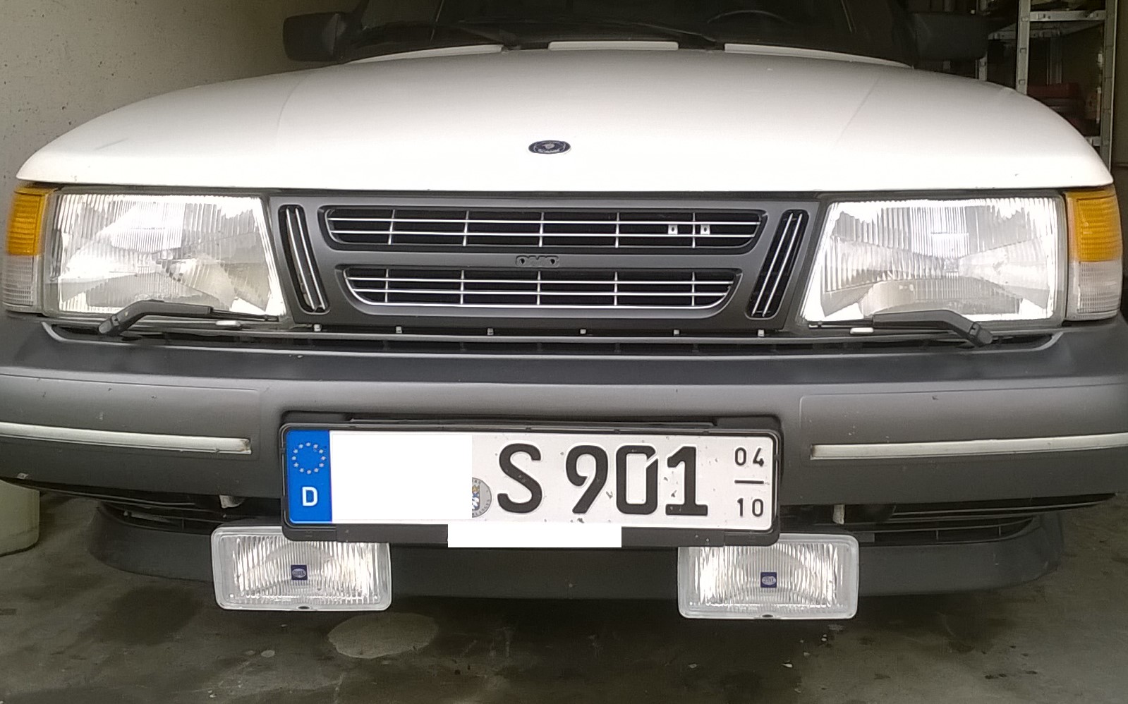

Hier noch die verworfenen Versuche. So toll fand ich das nicht.
Front_2.thumb.jpg.3f9d7f7d8652ae8777f979156bf49b9c.jpg Front_1.thumb.jpg.db7de5108056b468e59e08ef56ddc945.jpg
Das Schwarz mit den silbernen Rippen kann man sich noch eingehen lassen. Stoßstangenfarbe wäre bestimmt besser. Aber in Summe finde ich das Chrom noch am schönsten. War eben nur mal Spielerei an einem schönen Sommertag.
