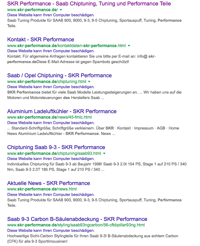

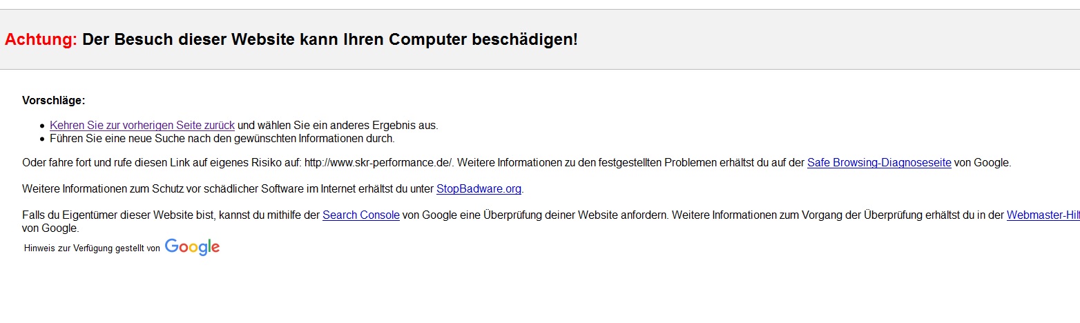

SKR Homepage
was ist denn dort los :eek:
Bearbeitet von majoja02

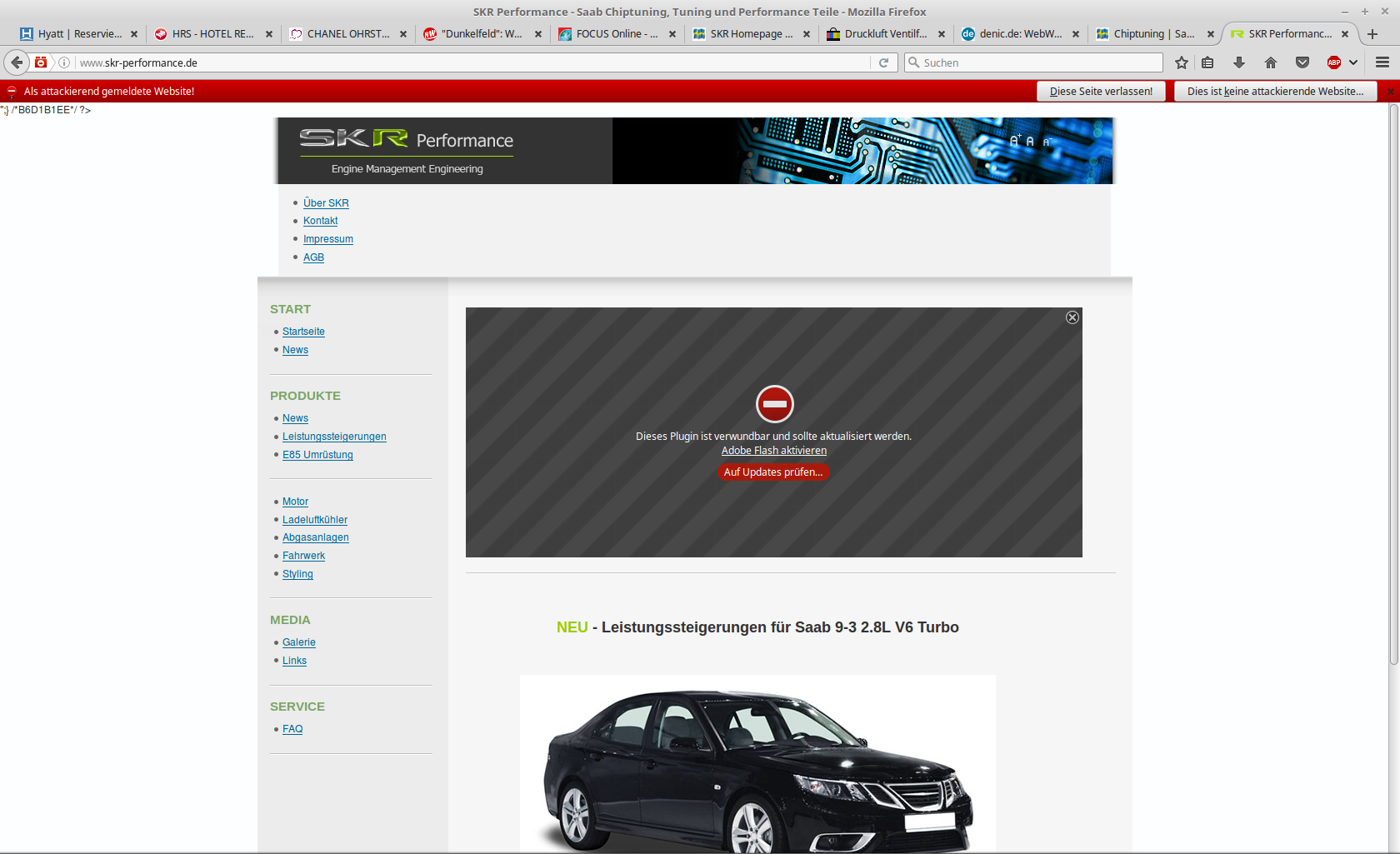

Die Seite ist erreichbar im Linux Format - allerdings muss der "Adobe-Flash-Player" aktiviert und richtig aktualisiert sein! Aber Achtung im Windows-Format - dort könnte der Virus sitzen!
....kein vergleichbarer Wurm ;-)

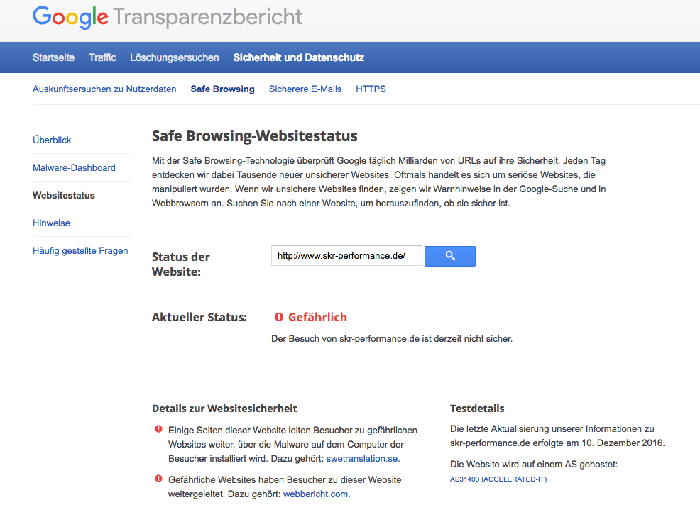

Ueber Google Transparency Report bekommt man mehr Details:
https://www.google.com/transparencyreport/safebrowsing/diagnostic/index.html#url=http://skr-performance.de/
Site Safety Details
dangerous.pngSome pages on this website redirect visitors to dangerous websites that install malware on visitors' computers, including: swetranslation.se.
dangerous.pngDangerous websites have been sending visitors to this website, including: webbericht.com.

Puh.... also Flash Player hin oder her... aber der alleine ist keine Bedrohung an sich. Es gibt auch einen Flash Player fuer Linux.
Und Flash hat rein gar nichts mit der Warnmeldung zu tun.

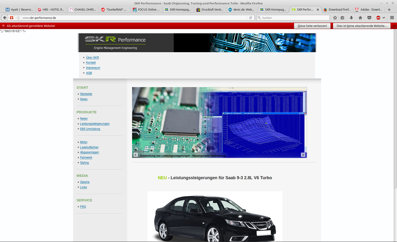

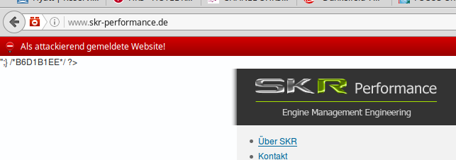

Und - ich bleibe dabei !! Die Seite wurde gehackt - vor kurzem - und die Seite ist weiterhin voll mit Schadsoftware !!
Ich meine nicht die Schrift im roten Balken - sondern die Zeichen darunter !!
...seht oben links in der Seite - dort ist ein genaues Indiz dafür !!GEHACKT.png.6efc438b1ab9e865638f7b498b8b4583.png
