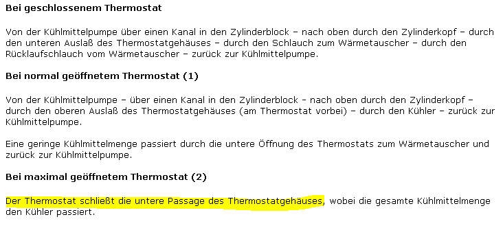

Vielleicht doch nochmal mit Hinweis auf meine erste Antwort die Anmerkung, dass Skandix für 9000 und 9-5 den selben zweistufigen Thermostaten anbietet. Selbst wenn das beim 9000 nicht so vorgesehen sein sollte, wie es für den 9-5I beschrieben ist:
...wäre doch denkbar, dass bei einem 9000, der (irrtümlich?) so einen zweistufigen Thermostat verbaut bekam, in dem Fall auch der Zustrom zum Wärmetauscher unterbrochen wird?
Warum ist es bei zu hoher Kühlwassertemperatur sinnvoll, nicht auch Wärme über den Innenraum-WT abzugeben? Geht doch darum, so viel Wärme wie irgendwie möglich abzugeben? Man soll ja dann auch den Innenraum heizen, um Wärme abzuführen. Das macht die ACC nicht automatisch, aber in so einem Fall könnte man ja nachhelfen.
Ja, im Sommer z.B. ist es sicher sinnvoll, alles durch den Frontkühler zu schicken, falls das System an seiner Leistungsgrenze arbeitet. Käufern von Autos in der Preisklasse eines neuen 9k k´hätte man die 'Saunafunktion' sicher auch schlecht verkaufen können.
:biggrin: OK, nett erklärt. Aber wenn es doch der Kühler schon nicht schafft die Wärme seines bisherigen Kühlwasserstroms abzugeben, dann hilft es doch nicht, noch mehr da durch zu schicken... :confused: Sauna im Sommer wäre sicher nicht so prestigeträchtig gewesen, aber im 9k wäre das mit dem einstufigen Thermostat ja durchaus möglich, würde aber ja nie automatsich passieren, Fehlfunktion in der ACC ausgeschlossen.
Aber im 9-5 hat man dann ja bei dem zweistufigen Dings nicht mal mehr als patenter und leidensfähiger Autofahrer die Chance, seinen Motor etwas thermisch zu entlasten. Erschließt sich mir nicht ganz... :redface:
Spielt der zweistufige Thermostat für den 9k überhaupt eine Rolle? Am Kopfausgang gibt es meines Wissens nach nur einen Ausgang.
