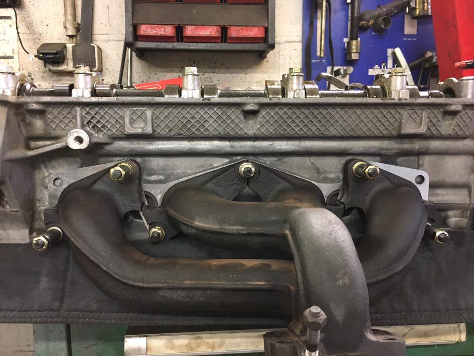

Heute Vormittag habe ich mir den Zylinderkopf vorgenommen. Als erstes habe ich die Brennräume gereinigt um so die Verkrustung der Ventile zu entfernen. Wahnsinn was hartnäkig die gut 2,5mm dicke Schicht von den Auslassventilen zu entfernen. Anschließend habe ich die Ventillagen kontrolliert und festgestellt das 1 Einlassventil auserhalb der Sollmasse lag. Die Auslassseite war auch nach knapp 300.000Km voll im Sollmass drin.
Laut WIS soll das Ventilschaftende abgeschliffen werden so das es wieder im Sollmass ist.
Es wurde des weiteren die Kanäle gereinigt, die Verkrustung der Venile entfernt, die Schaftdichtung ern die übrigend Knüppelhart und verkokt waren. Vermutlich auch für den Ölverbrauch mit verantwortlich. Desweiteren habe ich die Ventile neu eingschliffen.

:top: ......ich ziehe meine Hut !!! Top !! .....und das alles bei noch "eingebautem" Motor !!!
Dem schließe ich mich meinem Vorredner mit größtem Respekt an.
Wenn ich mir das Werkzeug so anschaue, machst du das nicht das 1. Mal oder irre ich mich da? :biggrin:
P.S. Und wie schön goldig dein Motor von innen aussieht.:top::top::top: Wenn ich das mit meinen vergleiche, liegen da Welten dazwischen. :rolleyes::eek:

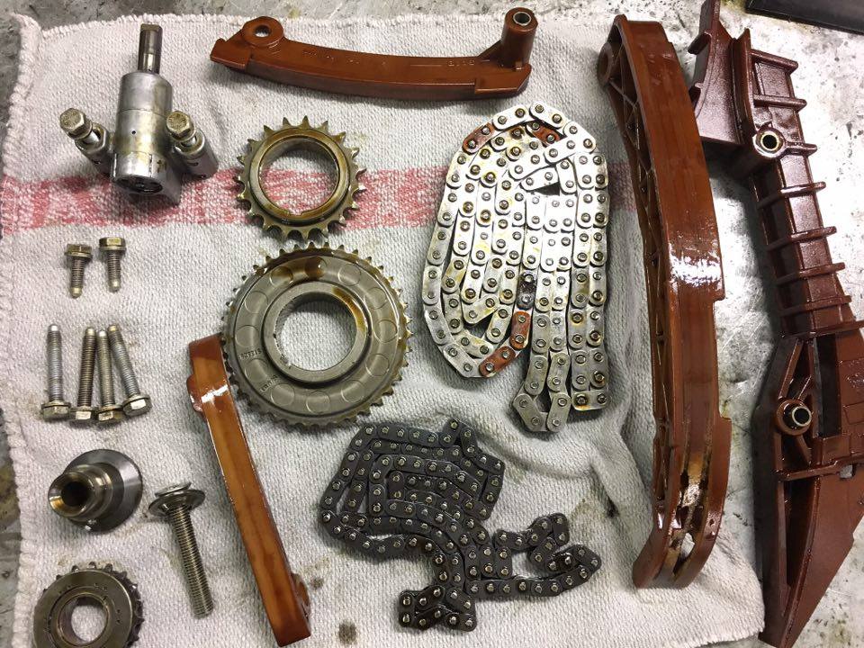

Verschleiß der alten Steuerkette ist immer noch voll im sollbereich. Maximale länge des Spanner sind 15mm bei mir sind es 13mm.

Super Arbeit. Respekt. :top:
Da kann ich ja ruhigen Gewissens meinen Troll Motor bei Dir überholen lassen.
Mein Geld ist dann bei Dir besser investiert, als bei einem Fachbetrieb, die nicht wirklich viel von Saab verstehen. :smile:
