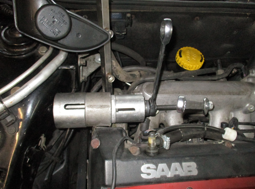

Ich muss an unserem 9000 Anni das vordere Lager an der Drehmomentstütze tauschen und habe hier im Forum alle Threads zum Thema gelesen. So ganz schlau bin ich dadurch nicht geworden, aber schwierig scheint das auf den ersten Blick nicht zu sein:
Beide Schrauben aus den Lagern lösen, Drehmomentstütze samt hinterem Lager ausbauen und das hintere Lager gemütlich mit einer Presse auspressen.Das vordere Motorlager mit Spezialwerkzeug auspressen.
So weit richtig?

Die Skandix-Lager an der Drehmomentstütze halten bei mir mittlerweile schon mehr als sechs Jahre und etliche Km...
Das Spezialwerkzeug brauchst du nicht, wenn du ein normales Einziehwerkzeug mit Spindel hast. Allerdings war das irgendwie auf einer Seite ziemlich eng - genau erinnern kann ich mich zwar nicht mehr, aber letztlich ging es nach Aushängen des Servobehälters und Ausbau der Einspritzleiste.
Mit flacheren Scheiben zum Einziehen - oder eben dem Spezialwerkzeug - kann man sich das aber wohl ersparen.

Hier trägt der Knochen nur das hintere der beiden Lager, das vordere sitzt in der Konsole, die am ZK angeschraubt ist. Irgendwas hat mich damals davon abgehalten, die Konsole abzubauen und stattdessen den Weg für die Gewindestange freizuräumen... :hmmmm2:

Ja, das hintere Lager wird natürlich am ausgebauten Knochen gewechselt und ist daher völlig problemlos.
Das Problem bereitet das vordere Lager - das kommt mit dem Knochen nicht mit, weil es in der Konsole sitzt, die am Motor angeschraubt ist, und lässt sich somit nicht ohne weiteres unter der Presse wechseln. Warum ich damals die Konsole nicht ausgebaut habe, weiß ich heute wie gesagt nicht mehr...
