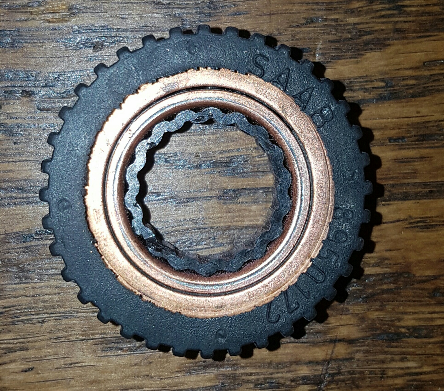

Ich muss das Kugellager an der Lenksäule hinter dem Lenkrad tauschen. Saab # 8972374, leider nicht mehr lieferbar. Hat jemand einen Rat für eine Alternative?

Falls Du (vermutlich?) einen Airbag-901 hast und dann auch wirklich das Kugellager brauchst, solltest Du auch dessen korrekte (nicht lieferbare) Teilenummer (8950701) bzw. 4903985 angeben und nicht das Forum mit der Saab-Nr. einer "Buchse" in die Irre führen:
Article : Kugellager
PartNo : 8950701
Usage : AIR-BAG, NLS-USE 4903985
Order Quantity : 1
Falls es wirklich so sein sollte, habe ich für Dich als "Neuling" mal wieder die Suche bemüht:
http://www.saab-cars.de/threads/lenksaeule-oberes-nadellager-wechseln.57703/#post-1178572
Dort ist in # 15 Dein gesuchtes Teil als Markenware beschrieben !
Und für die Lager von SKF muß man nicht unbedingt, wie manche Internet-Gläubige, weltweit gehen, sondern könnte sogar den Fortbestand des vom Aussterben bedrohten, örtlichen Werkzeug-/Teile-händlers sichern, falls es in deinem "Dorf" sowas geben sollte !

Zitat vom 11.11.2016 :
"oben: SKF 309544DB Schrägkugellager 24x40x8, Sonderlager verkupfert! Gabs bei meinem Händler aber vom Lager."

Ich hatte das selbe Problem wie du und kann dir daher nur empfehlen eine komplette Lenksäule (mit beiden Lagern) aus nem Schlachtwagen zu holen. Da hast du weniger Ärger. Denn die Lager dort intakt rein zu friemeln stell ich mir sehr schwierig vor.
mit alten Lagern ???
[mention=8222]Saaberati[/mention]
Hab ich am WE auch gemacht, da die aus meinem Schlachter sehr leichtgängig und ohne Spiel und Geräusch läuft (ganz im Gegensatz zum ausgebauten Exemplar). Erst einmal das Tauschteil mit MOS2 Additiv geölt und lieber die eingebaut, statt die alte mit Spiel und Geräusch.
Hab jetzt vor, die scheinbar kaputten Lager aus der ausgebauten Lenksäule rauszuholen und dann neue einzubauen (unteres Lager hab ich noch liegen). Fürs obere gehe ich mal mit Muster bei den örtlichen Spezialisten auf Teilejagd.
Aber wie ich die Lager da rausholen soll, hab ich mich auch schon gefragt. mit eingebauter Lenkstange is da wohl nix mit Abzieher ansetzen (ich wüsste jetzt nicht wie). Da muss ich hier nochmal suchen / meinen Schrauberkönig um Rat fragen. Danach erledigt sich das meist mit einem "warum bin ich da nicht drauf gekommen" :rolleyes:

nur zur Info: das obere Lager für die Lenksäule (Kugellager mit Kupferkäfig) mit der Nummer SKF 309544DB ist mittlerweile obsolet.
Ich bin gerade auf der Suche nach einem und bekomme keines mehr. :(
