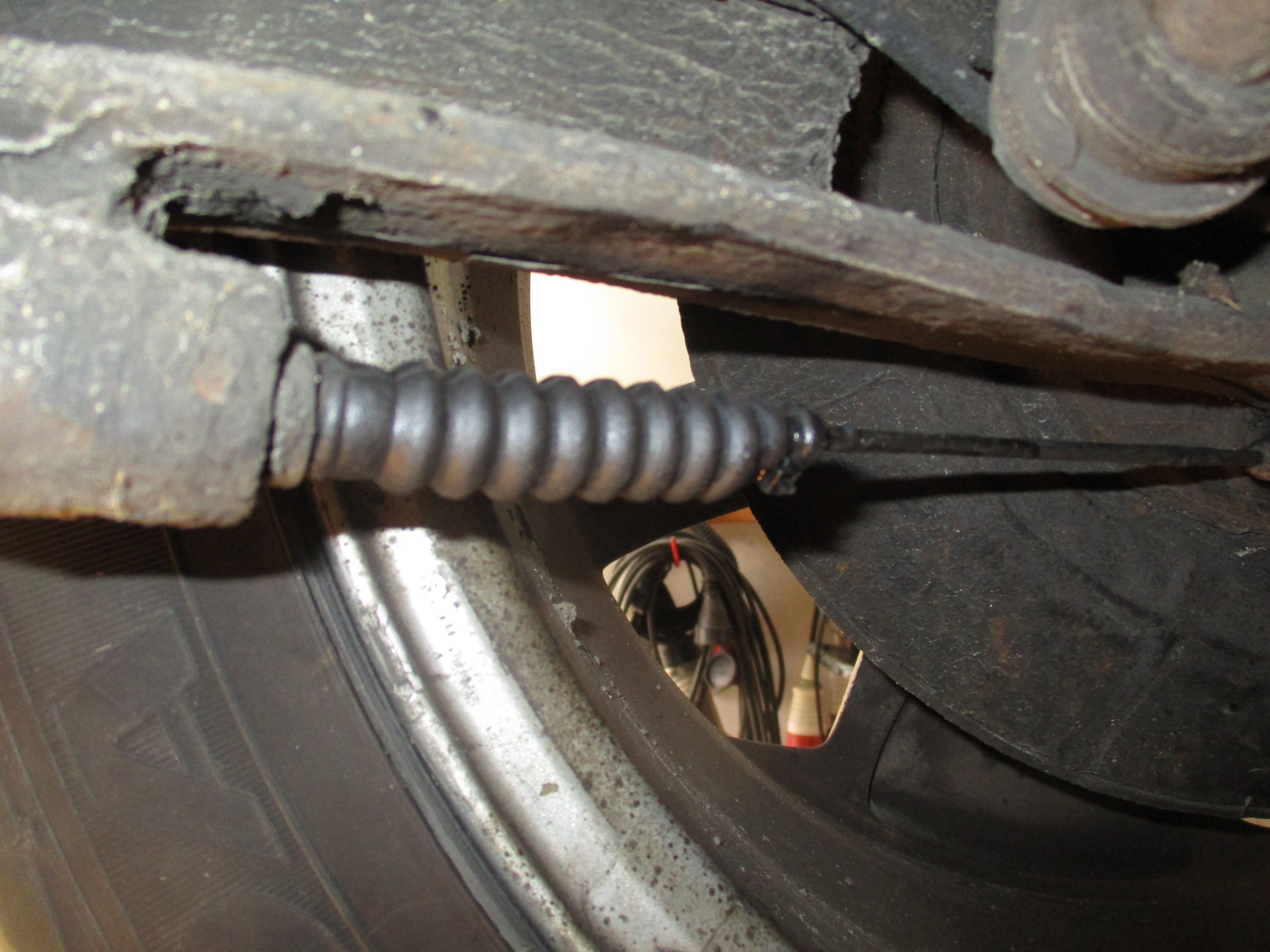

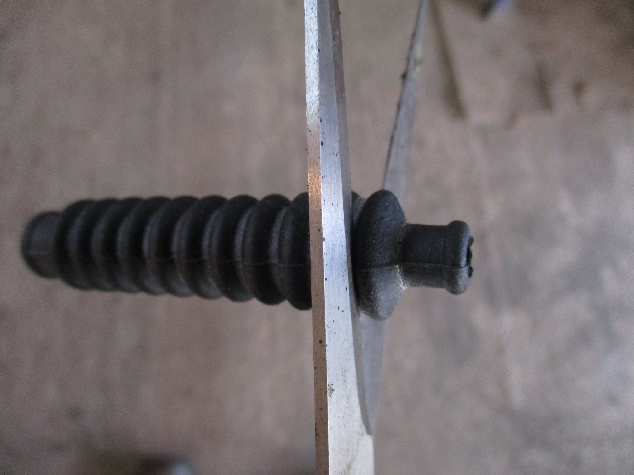

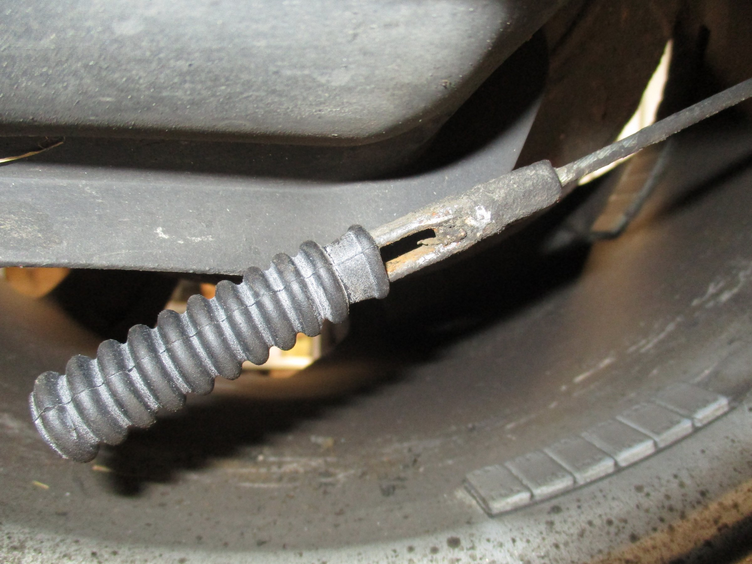

Ich weiß, dass es mal Thema war, finde aber den entsprechenden Thread nicht wieder, deswegen hier.
Dort ging es um die Frage der Manschetten an den Seilen.
Klar, das Seil kostet nicht die Welt, und auch der Austausch ist eine Arbeit, die verglichen mit anderen nicht so aufwendig ist.
Aber ein gutes Seil rauszuschmeißen, nur weil diese vermaledeiten Gummitüllen mal wieder gerissen sind, widerstrebt mir einfach.
Deswegen habe ich mich auf die Suche nach passenden Ersatzteilen gemacht und bin (wieder mal) bei Staufenbiel fündig geworden.
http://www.staufenbiel-berlin-shop.de/49597/1x-gummifaltenbalg-5x8x75mm
Wenn man die kleine Öffnung abschneidet, lässt sich die größere gut über die Öse am Ende fädeln und passt auf den Stutzen - das weiche andere Ende wird mit einem Kabelbinderchen fest zugezogen, nachdem die Tülle mit Fett gefüllt wurde.
Mal sehen, wie lange das so hält.
[ATTACH]134276[/ATTACH] [ATTACH]134277[/ATTACH]
[ATTACH=full]134275[/ATTACH]

Was willst du am Seil schmieren, da kann man nichts schmieren.
Ja warum und wo hatte er doch sehr eindeutig geschrieben. Du schreibst wirr. Kette trennen wollen und dann ein Seil nicht mit geringem Aufwand retten?
jedenfalls eine praktikable Möglichkeit wenn das Seil sonst noch OK ist.
Dann kannst du sicher auch 15 Döner im Tank lassen.
Hier bekommt man wirklich tolle Tipps, und ich empfinde dein Verhalten den Jungs gegenüber als respektlos und unverschämt. Warum fragst du hier überhaupt was, du weißt es doch eh besser?
Lieber [mention=11180]Jana[/mention]
Es ist dir und jedem anderen, der es vorzieht, bei dem Defekt der Gummitüllen gleich das ganze Seil zu tauschen, unbenommen, dies zu tun. Ich ging jedoch davon aus, dass a) die Zeitersparnis b) die Möglichkeit, diese Reparatur auch ohne Hebebühne o.ä. ausführen zu können und c) die Ressourcenschonung das beschriebene Vorgehen als eine brauchbare Alternative erscheinen lassen und das Interesse des einen oder anderen finden könnte, zumal mir, trotz der geläufigen These, dass Gummi dehnbar sei, zuvor bereits diverse Exemplare in die Hand gefallen waren, die diese Eigenschaft nicht in ausreichendem Maße oder die falschen Maße überhaupt aufwiesen, um für diesen Zweck verwendet werden zu können, und ich mich erinnerte, dass diese (sicher nicht für jeden als solche nachvollziehbare) "Problematik" bereits in einem früheren Thread ohne ein fassbares Ergebnis thematisiert worden war. Weiterhin hättest du, wenn du meinen Beitrag #13 genau gelesen hättest, durchaus bemerken können, das auch ich die Option des kompletten Seiltauschs in seiner Relation zu seinem finanziellen Aufwand bereits anriss und ebenso, dass es mir mit der vorgestellten Lösung keineswegs darum ging, das Seil mit neuem Schmierstoff zu versehen, sondern lediglich darum, eine vom Hersteller vorgesehene, jedoch in ihrer Haltbarkeit leider oft die Lebensdauer des restlichen Seiles erheblich verfehlende und diese dadurch drastisch reduzierende Abdichtung mit einfachen Mitteln wiederherzustellen und dass ich diesen Thread lediglich wählte, um nicht einen weiteren zum gleichen Thema eröffnen zu müssen. Ein hilfreicher Beitrag von dir, der mich zum Klick auf den Danke!-Button bewegt hätte, hätte z.B. einer sein können, in dem du den von mir gesuchten, aber leider nicht wiedergefundenen Thread verlinkt hättest, in dem es originär bereits einmal um diese Dichtungen ging. Sollte ich mit dem betroffenen Beitrag (oder diesem) jedoch deinen Anspruch an lesenswerte Darstellungen und das Niveau deiner Schrauberkünste verfehlt haben, erbitte ich deine Nachsicht und empfehle sie und meine weiteren anspruchslosen Beiträge deiner geschätzten Ignorierfunktion. Vielen Dank!
