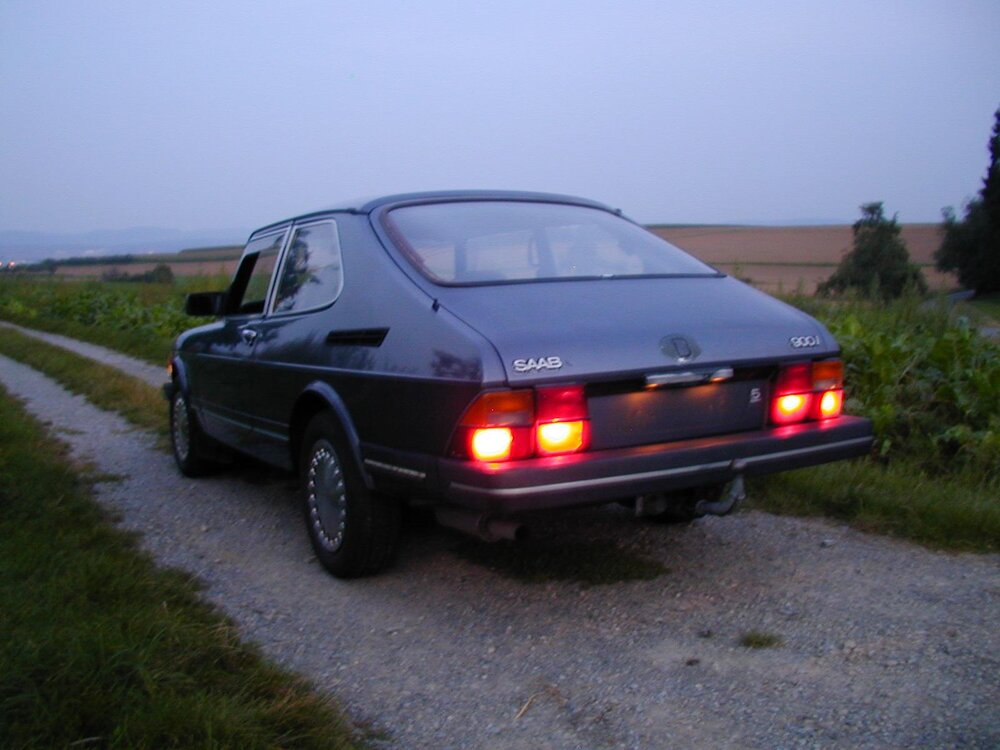

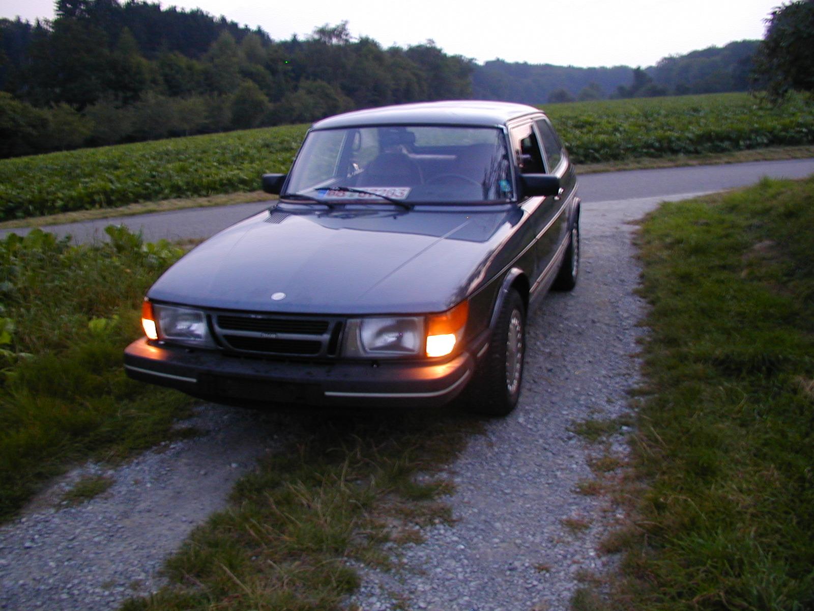

Ich habe mir heute spontanerweise einen 900er CC MY 1985 gekauft!!!
Der Wagen kam aus erster Hand (wirklich seit 20 Jahren in einer Familie) und sieht bis auf den komplett fehlenden Himmel, und einige Roststellen (v.a. Tankdeckel und an den Kanten der Haube) noch super aus.
Im Vergleich zu anderen 900ern, die ich gesehen habe ist der Rostbefall absolut lächerlich und der Lack durch polieren wieder in den Griff zu bekommen...
Kilometerstand sind z.Zt. 340tkm. Farbe soll "platinblau" sein. Preis: 60€.

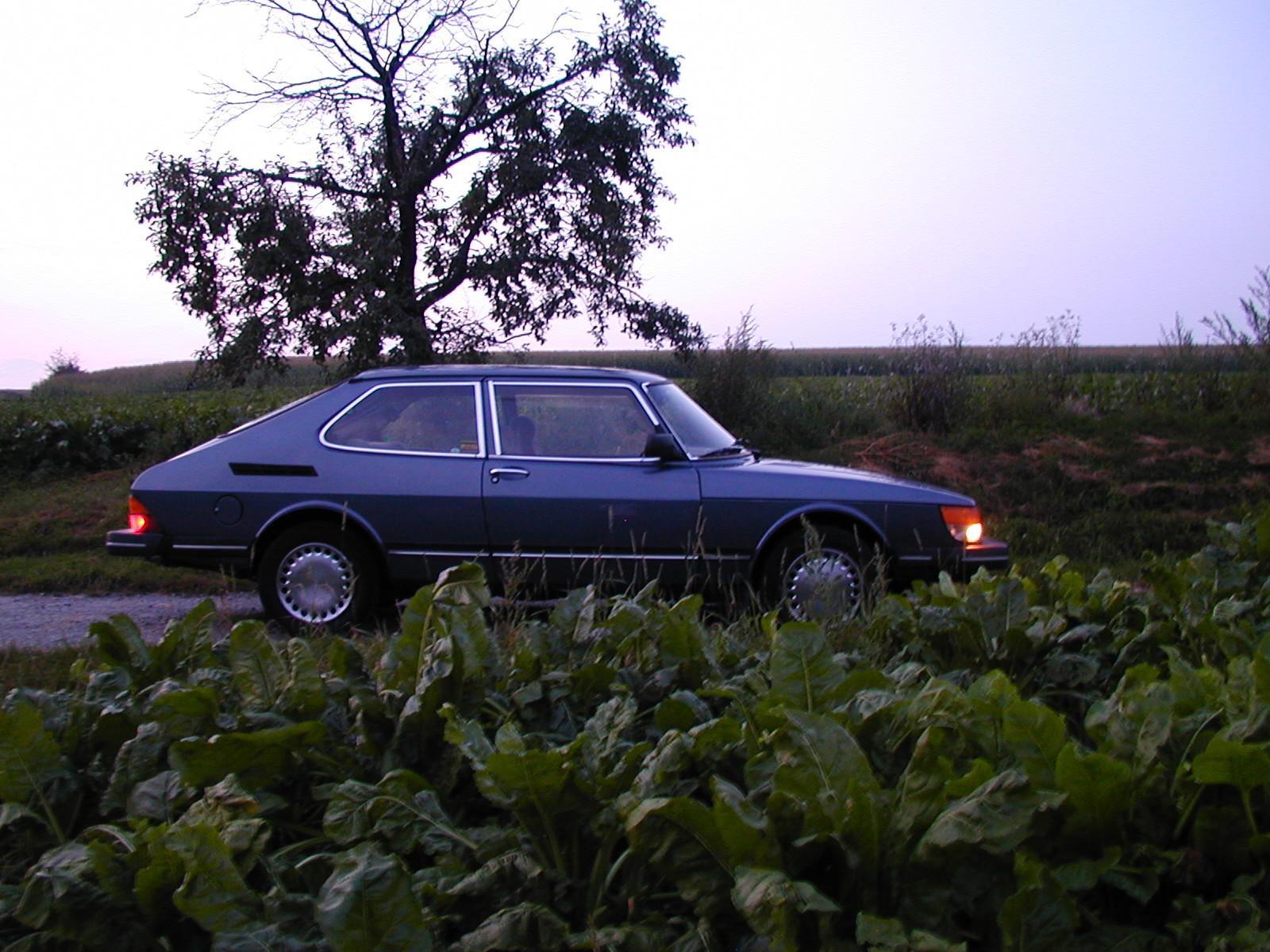

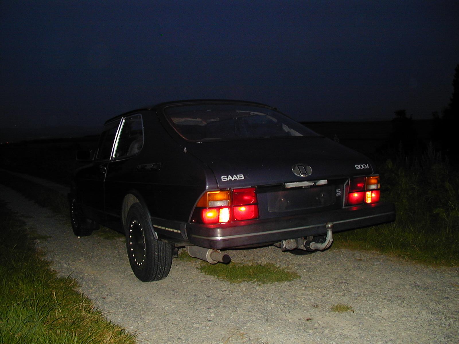

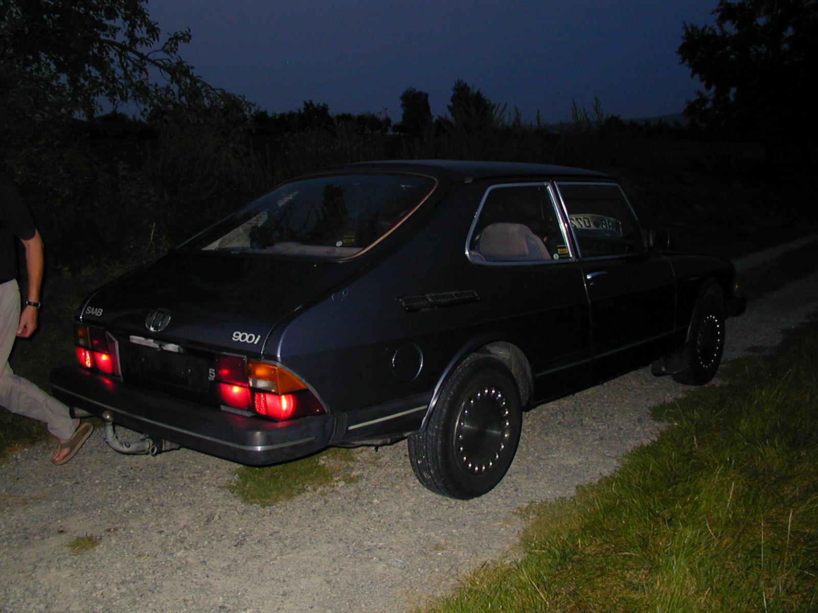

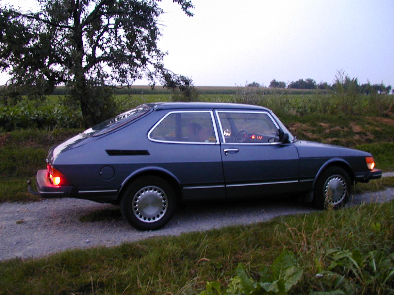

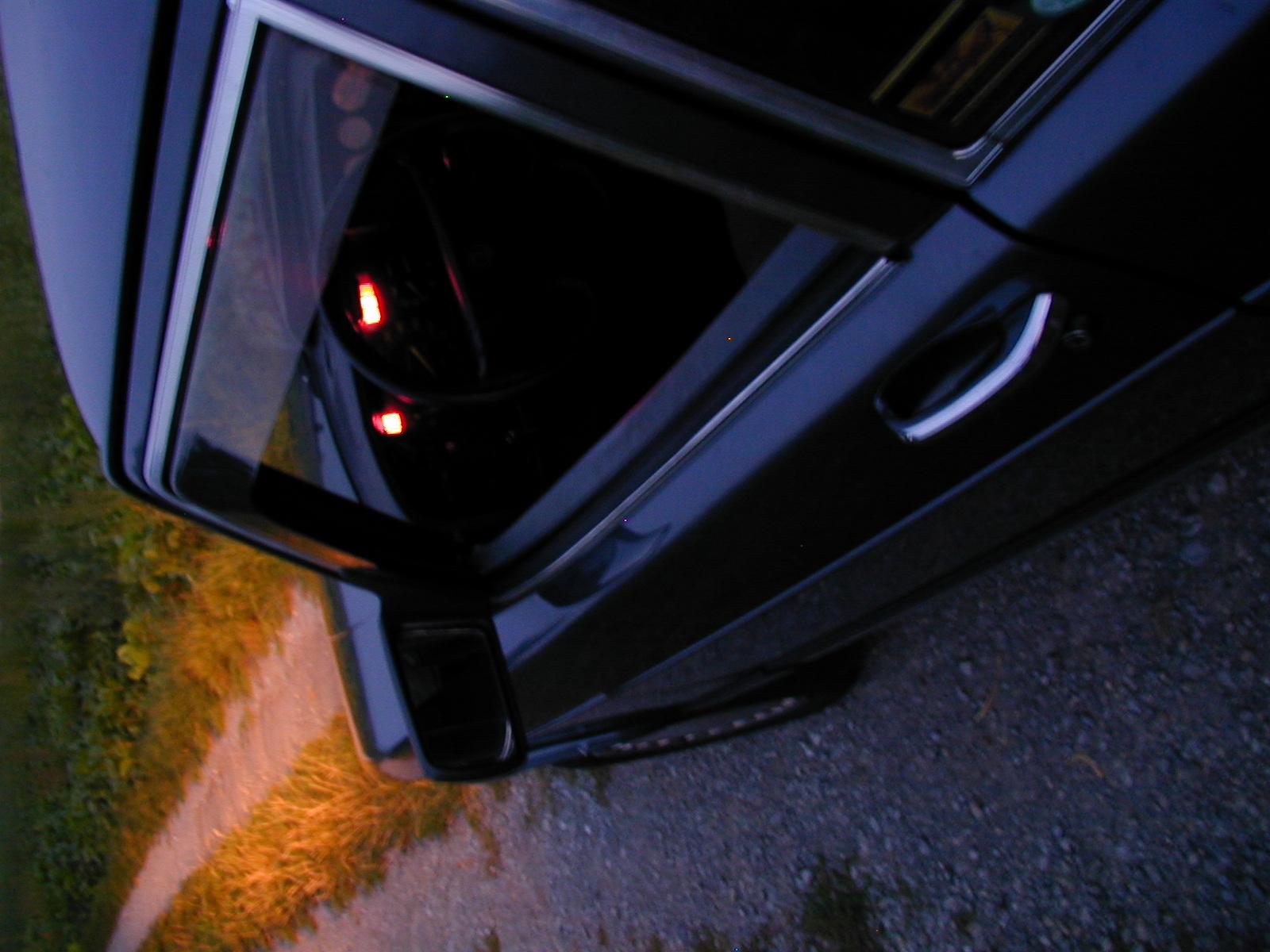

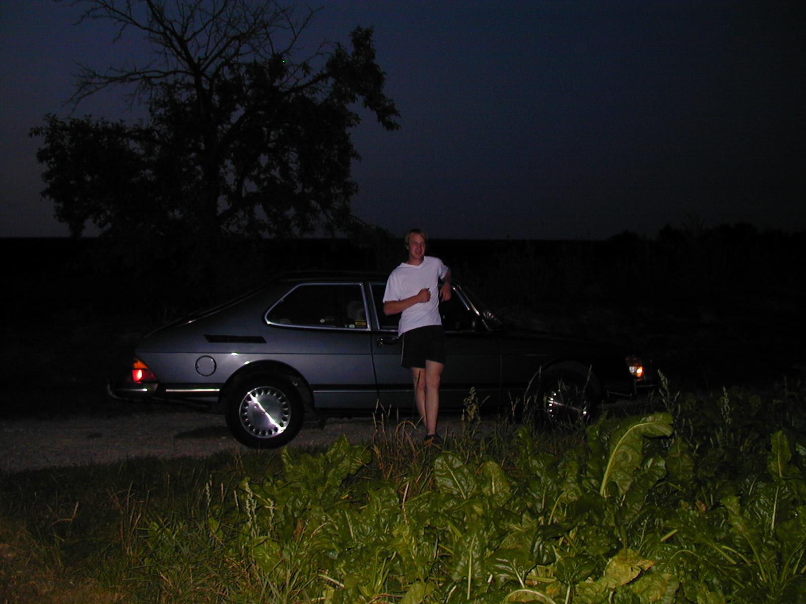

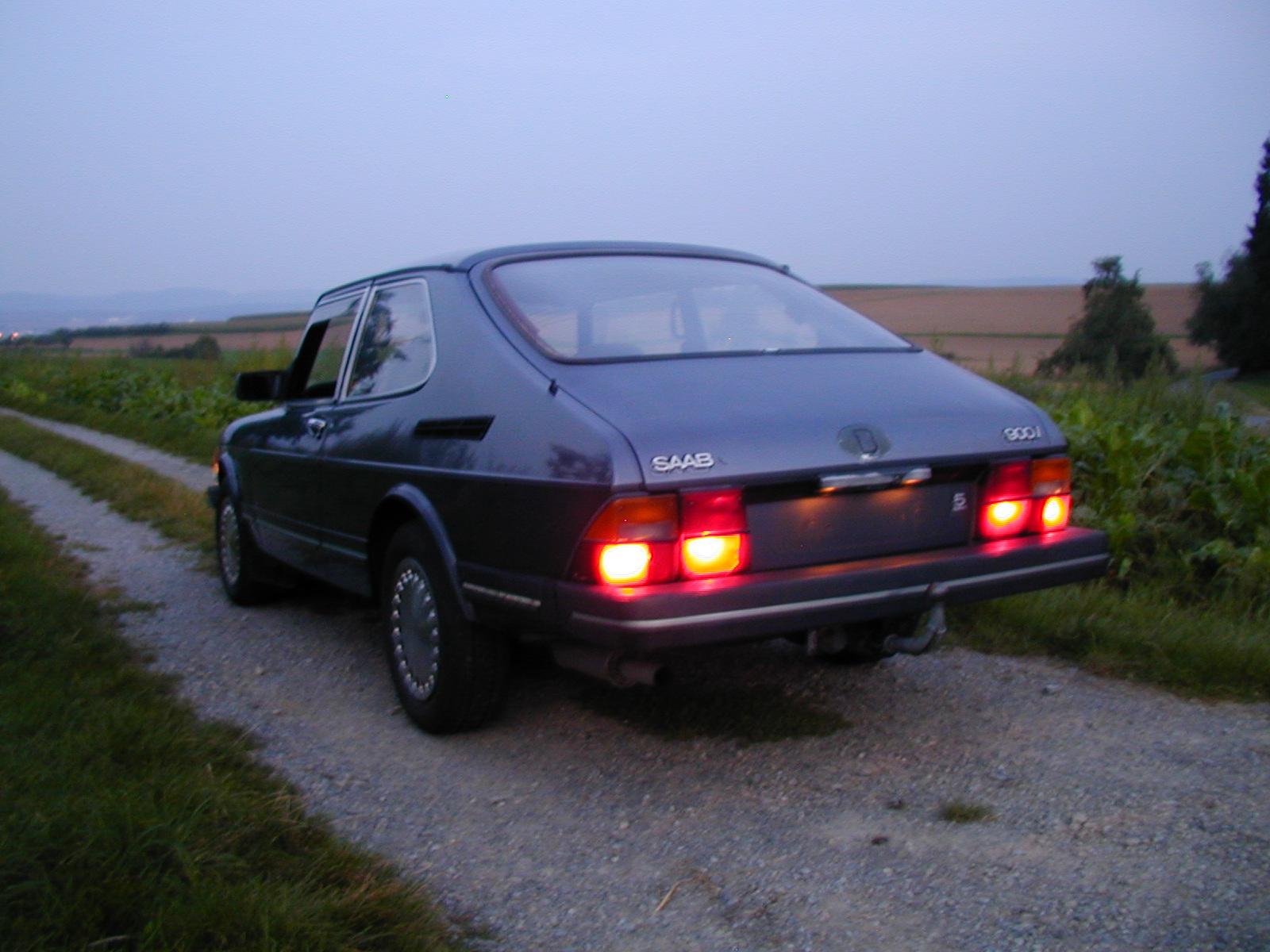

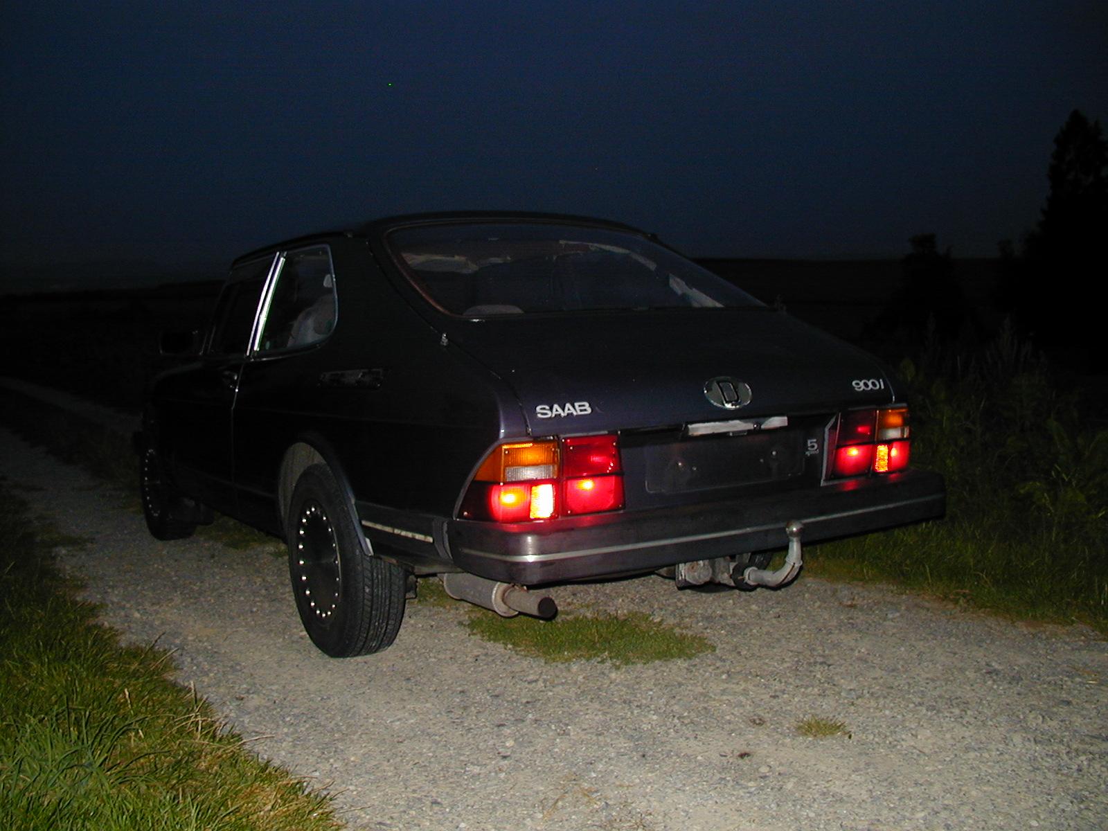

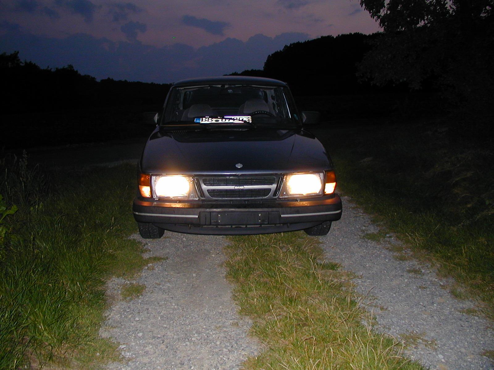

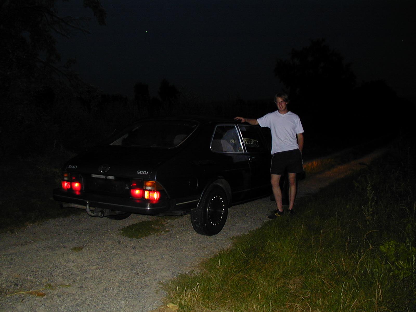

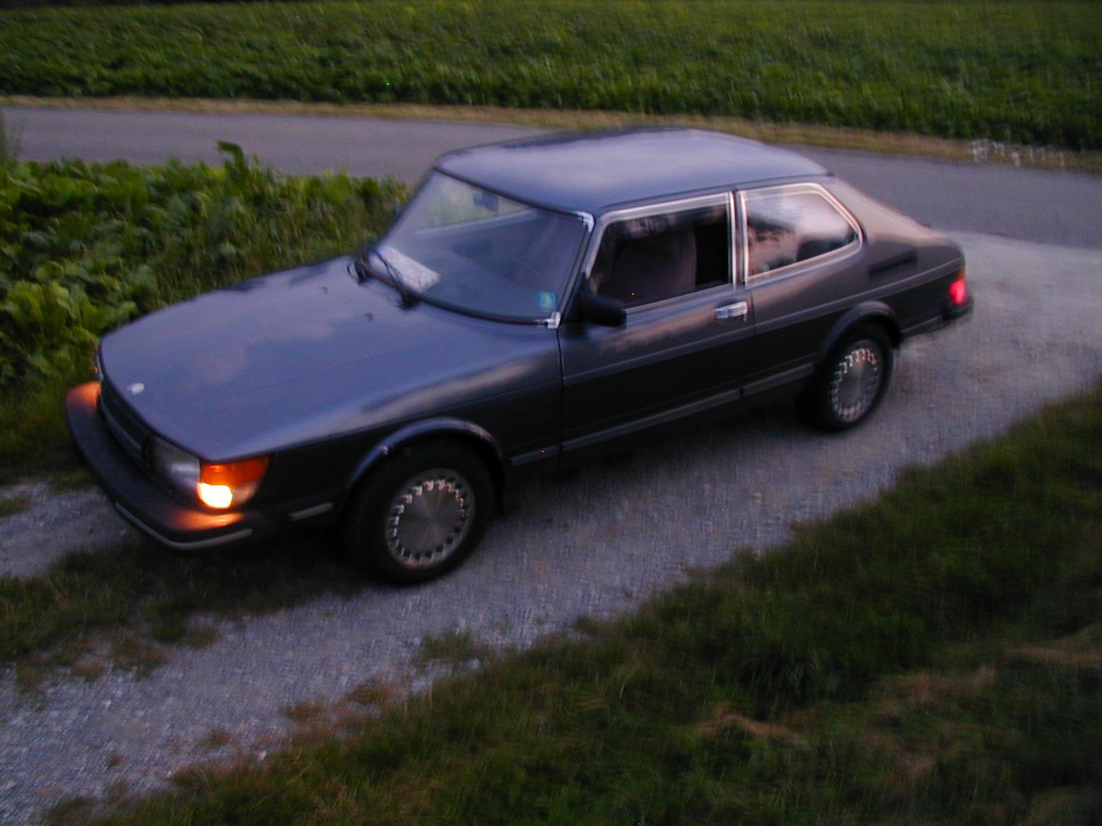

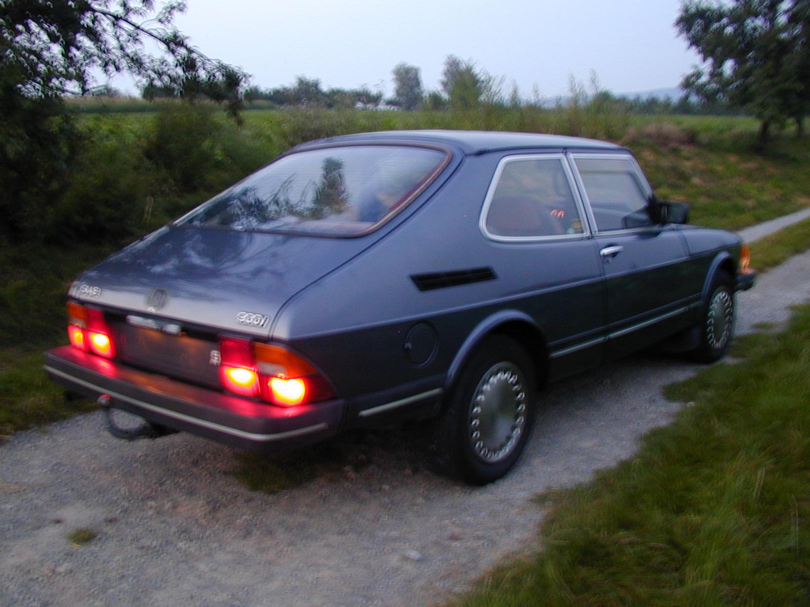

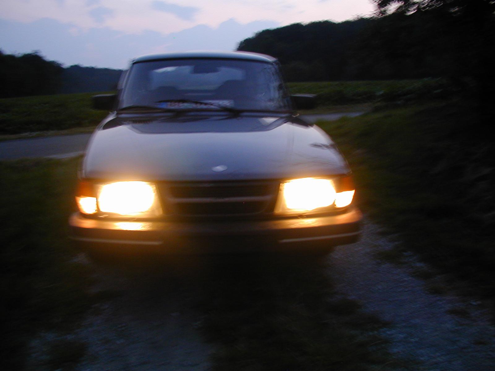

Bilder:
bilder. leider zu dunkel. morgen wirds besser.
noch mehr und immer noch zu dunkel.

na herzlichen Glühstrumpf zum neuen Bastelprojekt ! Wäre aber ganz nett a) die Bilder kleiner zu machen vor dem Hochladen (nicht jeder hat DSL; Flatrate und haufenweise übrige Zeit) und b) vor dem Hochladen kritisch draufzuschauen, was für andere wirklich interessant ist. Wie ein normaler 900 von hinten aussieht weiß hier jeder.
