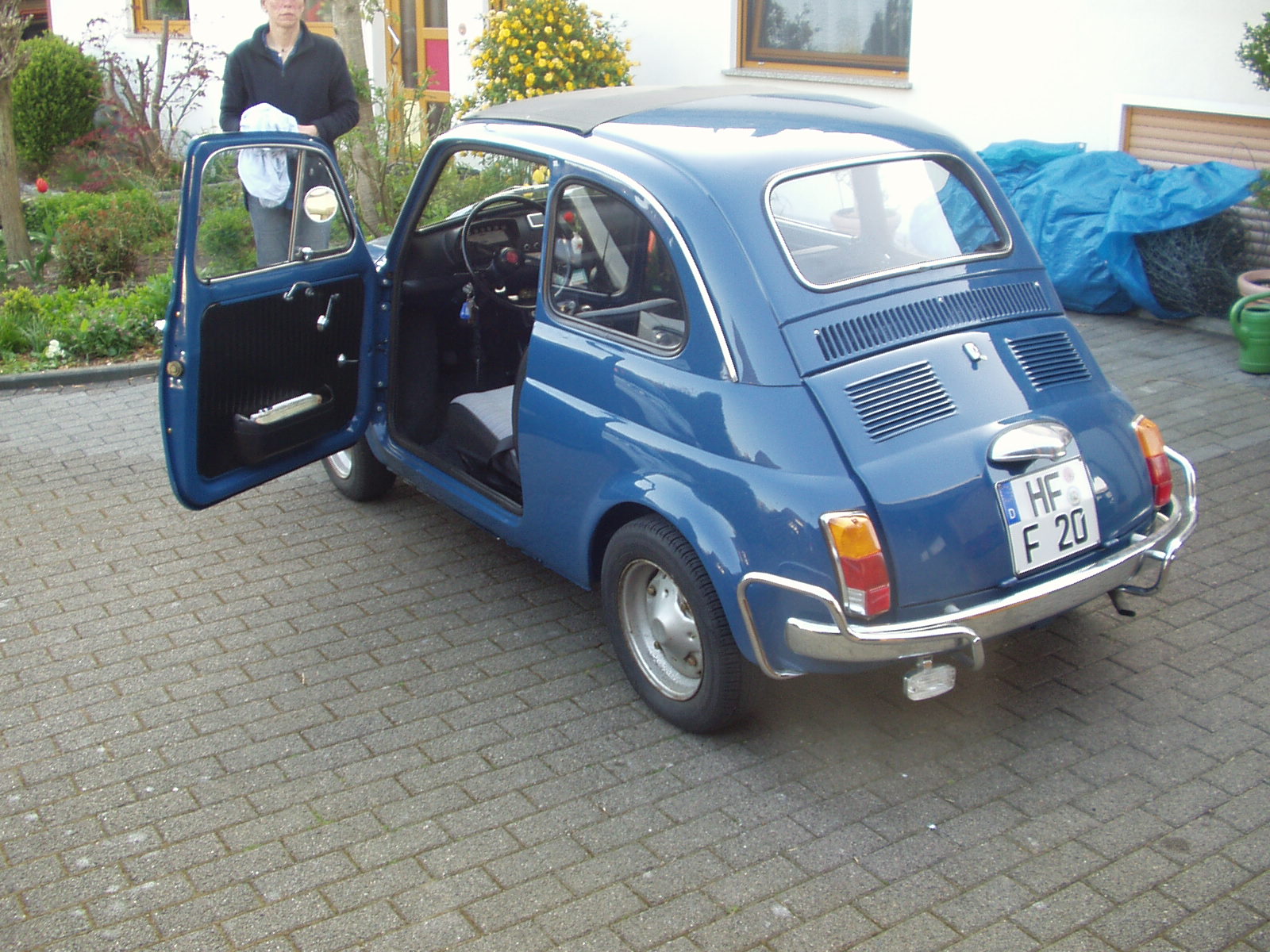

Ich hab beim 500er meiner Frau den Boden ab Rücksitzbank nach vorne komplett neu aufgebaut, da war nur noch der Tunnel übrig.Es gibt alles neu, die inneren Radkästen werden selten. Allerdings ist die Passform oft unterirdisch.Ich schau nachher mal nach Bildern.
Schlechte Paßform bei Reproteilen ist leider eher Regal als Ausnahme. Das habe ich schon häufig erlebt. Die erforderlichen Anpassungen sind oft zeitaufwendig.
Ist aber auch nicht nur beim Blech so, z.B. hat die neue Steuerkette 2.5tkm gehalten, bis sie am Gehäuse schliff. Getreibeaufhängung hat nicht mal den Einbau überlebt.
Von Gummiteilen ganz zu schweigen. Die ersten Lenkmanschetten an meinem alten Transporter hielten 25 Jahre, die neuen zwei... Selbst wenn man bereit ist für Qualität mehr zu zahlen - man bekommt häufig nur Schrott.
Witzig, genau die selbe "Reparatur" hatte der Fiat 500, den mein Boss kürzlich seiner Tochter gekauft hat. Die verfaulten Böden der hinteren Fussräume rausgeflext und dann ein Wanne von unten drangeklatscht. Alles dick mit Karosseriemasse zugeschmiert - Feierabend. Anscheinend hat man das damals zeitwertgerecht so gemacht. Es sah aber alles andere als fachgerecht oder fachmännisch aus.
An manche "zeitwertgerechte" Reparatur an meinen Franzosen will ich heute nicht mehr erinnert werden... :cool:
IMG_4293.JPG.08d7a228c090dfcd77c769256606ea86.JPG P1010068.thumb.JPG.e2005efd784c95d358cb912e06b43b24.JPG IMG_4206.JPG.4e01e4053717ba14c2275ee9dee9f0ad.JPG IMG_4251.JPG.c25ce5f628931bebd1eadb0e6a7fd395.JPG IMG_4280.JPG.e9374eb2fb3a70ccb9b761b0568ca02e.JPG Das war das verlockende beim Fiat, es gibt alles neu und günstig. Wobei es billig eher trifft. Man darf dann auch nicht viel erwarten. Noch ein Beispiel: Satz Spurstangen(3 Stück) 65€, aber nach einem Jahr alle Staubkappen kaputt.
Hier noch ein paar Bilder,den hatten wir beim Sandstrahlen, von Hand hätte man den Rost nie wegbekommen.
[ATTACH=full]124116[/ATTACH] [ATTACH=full]124117[/ATTACH] [ATTACH=full]124113[/ATTACH] [ATTACH=full]124114[/ATTACH] [ATTACH=full]124115[/ATTACH] Das war das verlockende beim Fiat, es gibt alles neu und günstig. Wobei es billig eher trifft. Man darf dann auch nicht viel erwarten. Noch ein Beispiel: Satz Spurstangen(3 Stück) 65€, aber nach einem Jahr alle Staubkappen kaputt.

Danke für die Bilder! :top:
Da hast Du Dir aber eine Menge Arbeit aufgehalst :top: .
Wahrscheinllich steht er jetzt als Hersteller in den Papieren des 500.:top:
War bei meinem 96 auch so . Rechnerisch ein Blödsinn , aber wenn man die Karre halt liebt, dann man halt son Zeuch .
Es ist ja egal, ob man einen Fiat 500 oder einen Porsche restauriert , die Arbeiten gleichen sich , ist der selbe Aufwand . Wobei die Rendite beim Porsche schon besser aussieht . In diesem Fall ist es Liebhaberei und er macht ja weitgehend alles selbst . Hauptsache er hat Freude dabei, dann ist doch alles in Butter .
Spaß hat es schon gemacht, was jetzt ärgerlich Ist, ist das man nach 2 Jahren schon wieder soviel austauschen muss.
Die Restauration hat mit Autokauf 6,5K gekostet, der Wert des Wagens ist 9K. Ein Verlustgeschäft war es nicht und meine Frau freut sich. Das ist wichtiger.
