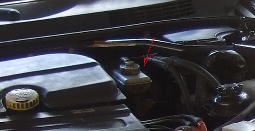

Entlüften und dabei mit frischer Flüssigkeit ist natürlich eine gute Idee. Einstellen kann man damit aber nichts. Und da die Leitung vom Nippel nach unten eine Sackgasse ist, ist grad nicht so einfach. Pumpen mit ablassen nach ersten durchspülen.

Und die 9-3er Typ 1 haben alle eine mit Flüssigkeit? Ich kenne ja diese Autos auch, aber habe da nie einen Ausgleichsbehälter dafür gesehen.
Doch, hast du sicher, wenn du die Motorhaube schon mal auf hattest:
:rolleyes:
Kupplung wird mit Bremsflüssigkeit versorgt.
Und ja, alle 9-3I mit hydraulischer Kupplung.
Aber das ist doch der Behälter für die Bremsen.
:rolleyes:
.......wer lesen kann....ist.........und dann extra noch nen Bild.....was für ein Service!!
Genau,
Bilder sind wichtig wenn man selbst keinen Saab hat zum nachschauen...
Saab ab MJ 98 (W) haben die hydraulische Variante. Habe hier so einen Fall stehen,
Baujahr 1997 aber Modell 98.
JFTR und nur, damit keine Mißverständnisse aufkommen, wenn jemand genau hinschaut: das Auto auf meinem Foto in #6 hat keine hydraulische Kupplung, weil das von meinem 900II stammt und nur als Hinweis gedacht war.
also ist Bremse und Kupplung ein und die selbe Flüssigkeit

Dann schreibe ich es anders. Der Ausgleichtsbehälter ist Zulauf für beide Systeme gleichzeitig.
:top: Ja - daher das Foto eben von patapaya in #6
.....und in Wiki...... ebenfalls - beispielhaft von einem Skoda....
https://de.wikipedia.org/wiki/Bremsfl%C3%BCssigkeit#/media/File:Brake_fluid_reservoir_in_%C5%A0koda_Fabia_I.jpg
