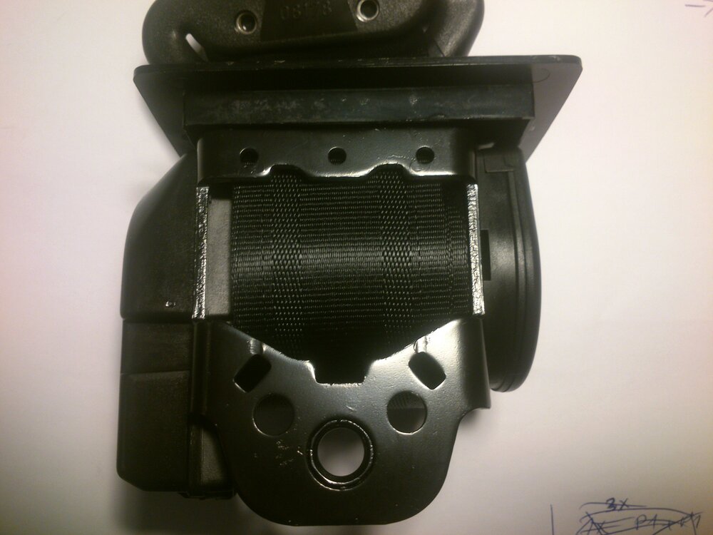

Also, anscheinend habe ich mir den letzten Sicherheitsgurt bei Saab / Orio geangelt (Beifahrersitz). Werde demnächst Foto's machen. Aber so wie es aussieht ist rechts und links identisch.

Mit welchem Drehmoment werden die 3 Schrauben befestigt? Und welche Festigkeit von Loctite würdet Ihr empfehlen?
PS: Anbei noch das Bild des Beifahrergurtes (laut Bestellnummer) es gibt optisch gesehen keinen Grund, wieso dieser Gurt nicht als Fahrergurt funktionieren sollte.
optisch ...
Eine Frage könnte sein, wie die Sperre bei (Richtungsangaben gemäß Bild) Beschleunigung nach rechts und links greift.
Und dafür müsste man mal einen alten, defekten öffnen. Die Fliehkraftsperre sitzt in und außen auf der Wickeltrommel, die Beschleunigungssperre, die auch bei Neigung greift, sitzt in dem Bild in #45 in dem eckigen Kasten links unten.
Ich werde demnächst den Fahrergurt ausbauen und schauen, wie der aussieht und ob es Übereinstimmungen in Sachen Nummern auf dem Aufwickler gibt. Werde berichten. Ich kann mir aber wirklich nicht vorstellen, das die Dinger im Aufbau Richtungsgebunden sind. Denn wenn man sich die Nachrüstsätze anschaut sind diese auch RechtsLinks gleich. Wir werden sehen.
(Warum dann die Unterschiedlichen Ersatzteilnummern? Weil es zeitlich nicht effektiv wäre wenn die Montagemitarbeiter am band die Gurte verdrehen müssten um diese auf Rechts/Links anzupassen)
[mention=2503]Flemming[/mention] , müsste nicht (rein theoretisch) die Sperre funktionieren egal in welche Richtung das Auto negativ beschleunigt (vorn, zurück, rechts, links, oben, unten)?
Mit welchem Drehmoment sind den die 3 Montageschrauben zu befestigen?

Aus der "Einkaufsliste":
Anzugsdrehmomente lt. Bentley: 24-40Nm beim Umlenker, 45±10Nm bei allen anderen.
Was ist das denn für eine "Platte" die oben auf dem Aufroller aufliegt?
Eine Gurtdurchführung die vielleicht LI/RE unterschiedlich ist?
(...) Die Fliehkraftsperre sitzt in und außen auf der Wickeltrommel, die Beschleunigungssperre, die auch bei Neigung greift, sitzt in dem Bild in #45 in dem eckigen Kasten links unten.
