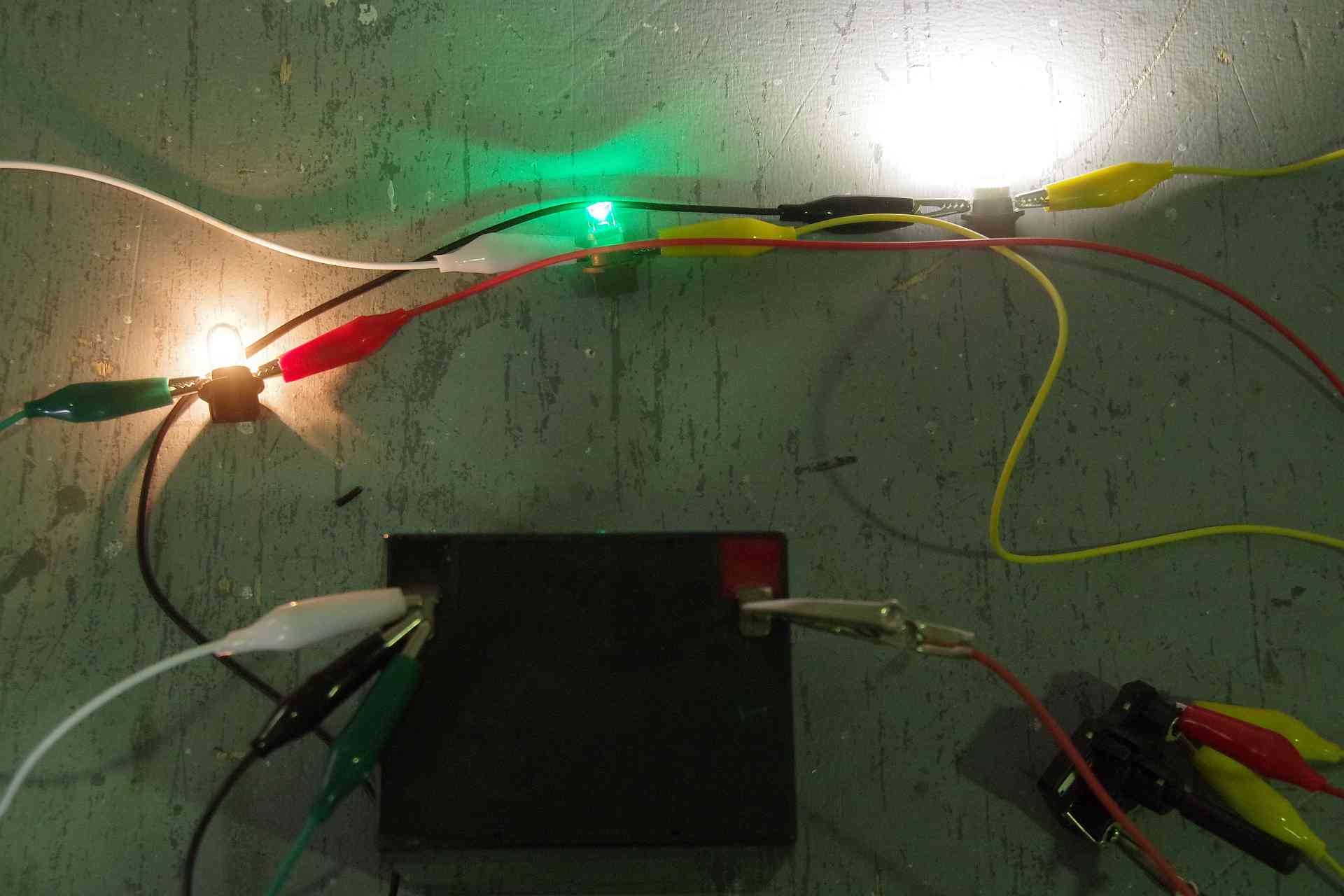

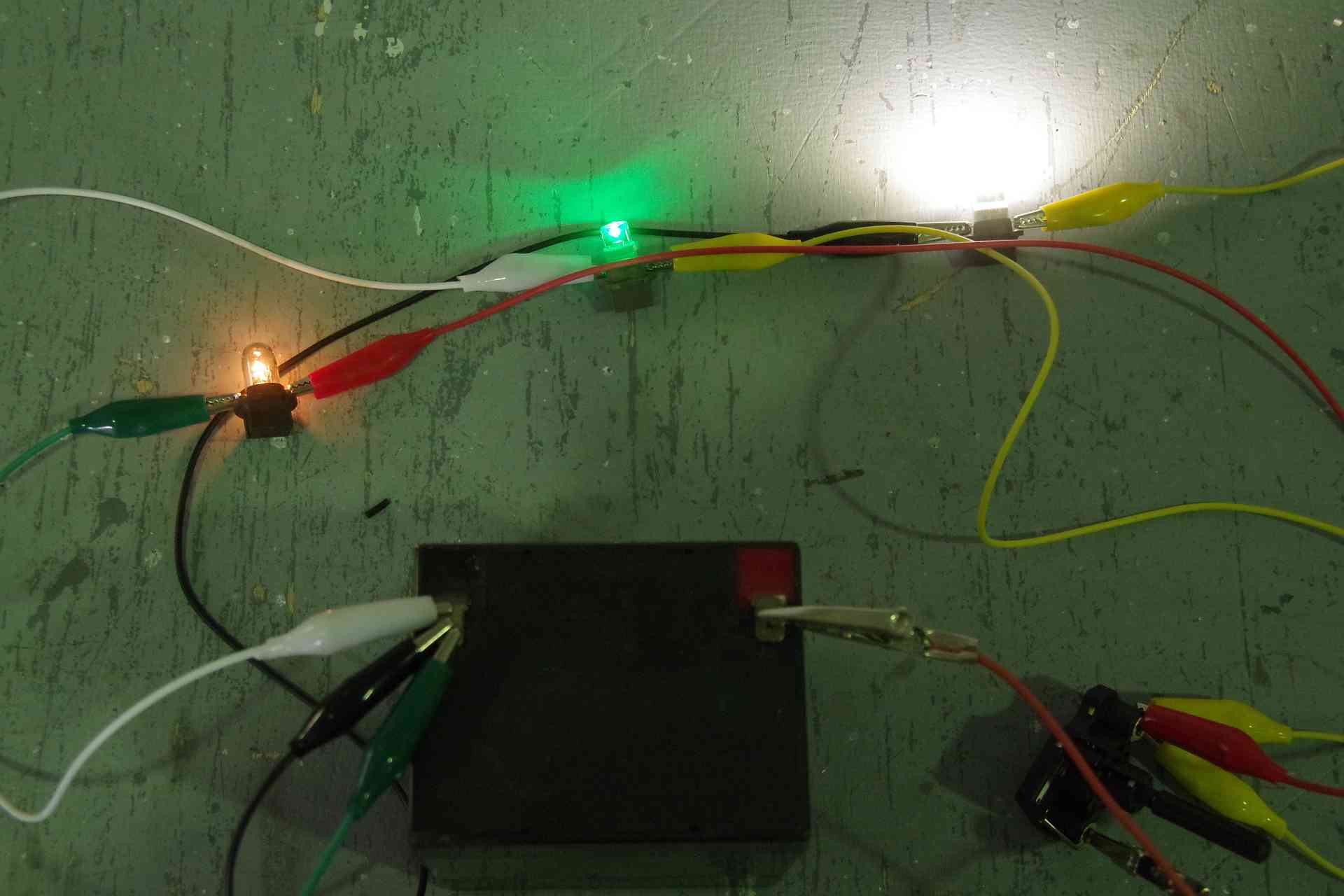

Wegen einer anderen Geschichte, da steht der gleiche Text, habe ich die verschiedenen Varianten mal auf die Werkbank gelegt und gemessen. Vielleicht ist das ja interessant.
Die absoluten Zahlen sind vielleicht daneben, aber vergleichbar, der Versuchsaufbau war ja immer gleich. Die dünnen Prüfstrippen haben sich nicht erwärmt (vgl. Leiterbahnen).
Leuchtmittel/ Arbeitsstrom/ Temperatur (wärmste Stelle)
Orig. Glühlampe 3W/ 0,19A/ ca.80°C
“Grüne” LED/ 0,01A/ ca.22°C
Osram LED/ 0,05A/ ca.50°C

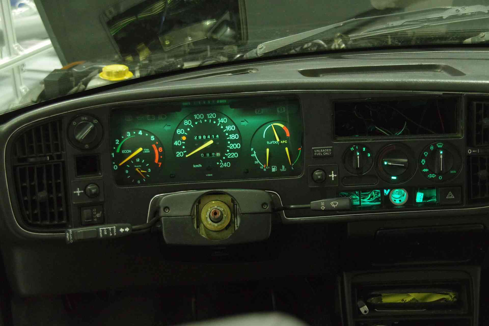

Übrigens, die Symbole von Heizung/ Lüftung sind tatsächlich hinterleuchtet.
Da arbeiten jetzt LEDs aus der Bucht, Diese in Grün . Das Bild ist in der normal beleuchteten Halle aufgenommen. Zum Vergleich die Symbole auf dem Lichtschalter.
Gibt aber noch keine Langzeiterfahrung.
Bei mir lassen sich die LEDs nicht auf 0 dimmen. :s:
Komisch :confused:
Aber die kleinen LED, die du jetzt in der Heizung verbaut hast, die find ich gut. Das rot in der Heizung kommt nur nicht so zur Geltung. Ist das durch die grüne LED jetzt schwächer? Oder ist das live anders? Sonst könnte man die Dinger mal in weiß probieren. Ja der Lichtschalter: Ich hab da auch ne LED drin. Der Punkt im Regler ist nun viel besser sichtbar, die Symbole nicht :mad:
Ím Dunkeln kommt überhaupt kein rot, man sieht nur den den Punkt am Reglerpfeil und den Strich unten.
Hat mich auch gewundert. Entweder nicht transparent, oder die grüne LED wird von rot "verschluckt". Hab in Farbenlehre nicht so gut aufgepaßt. Vielleicht sollte man die Dinger mal in Weiß testen.
LEDs liefern nicht das indentische Farbspektrum wie z. B. Glühlampen. Farbspektrum LED mal in Google eingeben, sehr interessant. Dass eine grüne LED kein Rot darstellen kann ist eigentlich klar. Selbst warmweiße könne hier Probleme haben. Auch recht gruslig, wie giftig die Dinger sein können.
transparent ist der schon. Siehst du bei mir in #47. Der leuchtet rot. Es wird dann wohl man den grünen LEDs liegen.

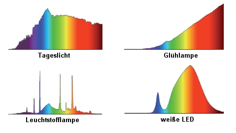

Farbspektrum verschiedener Lichtquellen.
Auf die richtige LED kommt es wohl an.

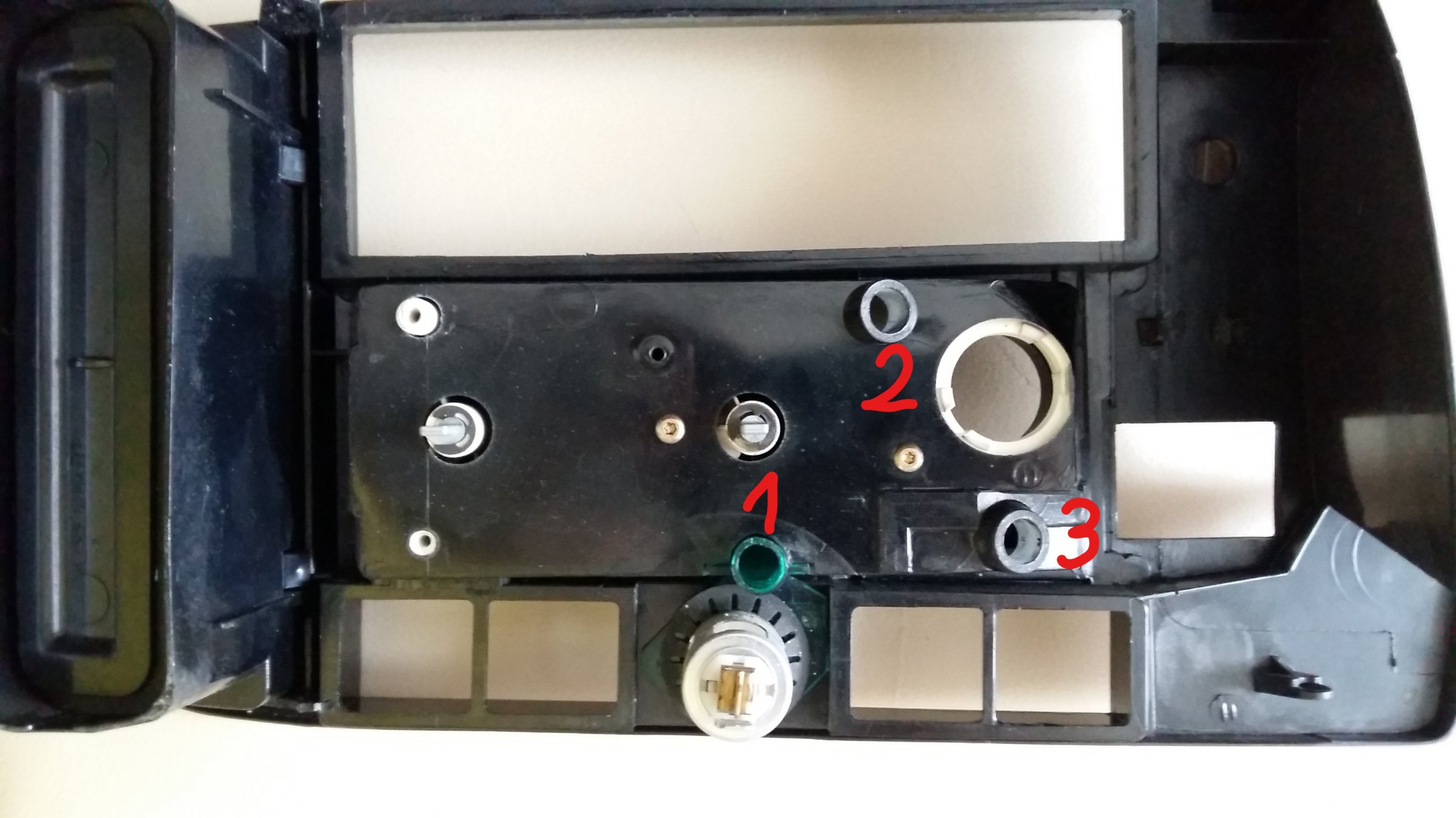

Da ich gerade eine Armaturentafel ausgebaut da habe, hier mal ein Bild von der Rückseite
Nr. 1 Zigarettenanzünder
Nr. 2 Heizungsregler
Nr 3 Fasten Belts

Bei meinem ist die Glühbirne für den Anschnallhinweis herausgerutscht und hat dabei den Kunststoff so zerschmolzen, dass sie nicht mehr hineinzusetzen ist. Fazit: alles raus! Und, da die Karre eh völlig im A.... ist, wird nächste Woche gleich alles neu gemacht.:redface:
Dass am Lichtschalter die Beschriftung nicht leuchtet, sondern nur der Punkt liegt m.E. am Abstrahlwinkel der LED. das Licht muss über die Kunsstoff-Lichtleiter (Polystyrol) weitergeleitet werden. Dazu wird ein weiter Abstrahlwinkel benötigt, damit das Licht an der Eintrittsfläche auch ankommt. Hatte ich auch schon mit LED probiert dann aber wieder auf normale Lämpchen zurückgebaut.
Na ja, Du sollst Dich halt auch anschnallen:tongue::biggrin:
Hmmm... wie liegt das Leuchtmittel denn zur Eintrittsfläche ? Ich hab da keine praktischen Erfahrungen, aber bei (Daten-)Lichtleitern ist es ja immer erwünscht möglichst flache Winkel zu haben, um die Reflektionen, bzw. den Austritt aus dem LL, gering zu halten, käme man da nicht mit guter Positionierung der LED weiter ?
Wie das Bild von Rainer zeigt haben Glühlampen einen hohen Rotanteil und einen geringen Blau- und Grünanteil. Das läßt sich bis heute mit LED nicht nachbilden. Es bleibt immer eine Verschiebung nach Grünblau.
