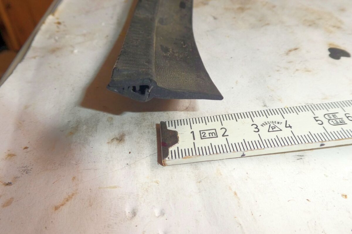

Am 25.7.2025 um 14:05, FVK hat gesagt:
(...) Zudem fehlen die Gummilappen, die an den Luftleitblechen angebaut sind. Ich brauche also die Maße dieser Gummis (...)
Die „Gummilappen“ sind (bei meinem Wagen) solche Kantenschutzprofile, allerdings mit 30mm Fahne.
Bei sowas oder sowas müßte man also etwas abschneiden.
Vielleicht hast Du einen Reisemobil- oder Sonderfahrzeugbauer in der Nähe. Da könnte man mal nach Reststücken fragen. Viel mehr als ein halber Meter wird ja nicht nötig sein.
Prima, die Fahne kann man ja abschneiden. An dem einem Metallprofil ist zusätzlich auch eine Gummidichtung aufgeklebt. Die bekomme ich dort wohl ebenfalls.
