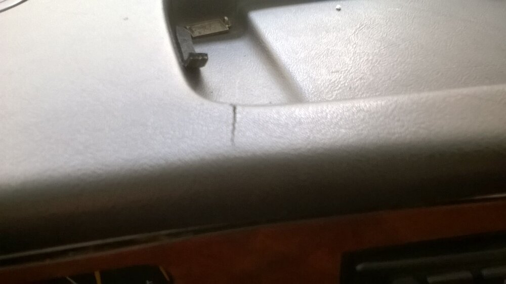

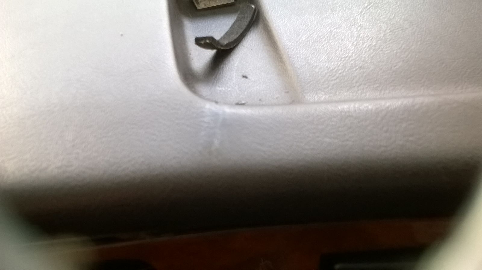

Inspiriert durch diese Diskussion habe ich heute mal im Baumarkt so ein Billig-Armaturen-Rep--Set mitgenommen. Bei 9,90 Euro kann man nicht viel falsch machen. Hier 2 Bilder. Kann sich jeder seine Meinung bilden.
Den sichtbaren Übergang hab ich im Anschluss noch ein wenig dadurch verbessert, dass ich es noch ein wenig mit 700er Schleifpapier bearbeitet habe. Das Vinyl wurde nicht angegriffen. Größere Risse kann man kaum mit dem Set zufriedenstellend schließen. Nach dem Austrocknen sieht man sofort wieder feine Risse. An großen Rissen hebt sich an den Kanten das Vinyl. Hier müsste man Material abtragen und spachteln. Ich glaube, an dieser Stelle würde man den Zustand nur verschlimmbessern.
Schön, dass Du das 'mal vorstellst. Ist aber, wie Du es indirekt auch sagst, irgendwie Kacke.
Daher warten wir 'mal ab, was der Sattler aus der ganzen Geschichte fabriziert. Bin da noch skeptisch...
Das sieht zumindest auf dem Foto doch gar nicht so schlecht aus. Ich hab so ein Set auch noch liegen...

Danke! Find ich auf den ersten Blick (für mich) akzeptabel. Meine rostigen 900er haben witzigerweise intakte Bretter.
Leider kann man es aber an den großen Rissen komplett vergessen.
Die Hartschalenabdeckung? Wieso?
Oder meinst Du die Reparaturlösung?
