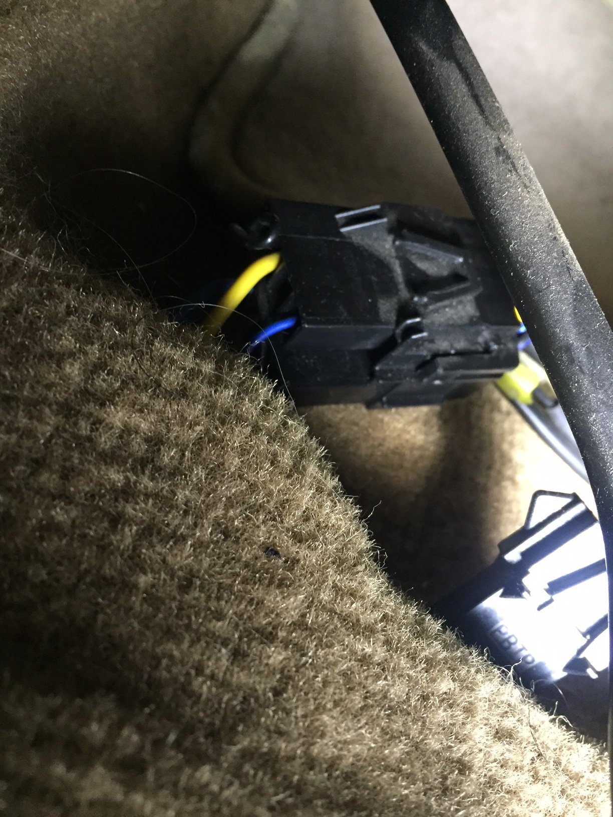

Beim Suchen nach den Kabelverläufen findet er unter den Vordersitzen einen zweiten Stecker (nicht Sitzheizung), der nicht zusammengesteckt ist. Er macht das und bei eingeschalteter Zündung beginnt im Motorraum so was wie eine Pumpe zu laufen (noch nicht identifiziert). Das Geräusch war aber wohl so, dass er davon ausgeht, dass dieses Teil defekt war und der Vorbesitzer daher den Stecker einfach unterbrochen hat. Was ist das für eine Verbindung (schwarze, eckige Steckverbindung)?

................bei eingeschalteter Zündung beginnt im Motorraum so was wie eine Pumpe zu laufen (noch nicht identifiziert). Das Geräusch war aber wohl so, dass er davon ausgeht, dass dieses Teil defekt war und der Vorbesitzer daher den Stecker einfach unterbrochen hat. Was ist das für eine Verbindung (schwarze, eckige Steckverbindung)?..................
Nach langer Standzeit kann es sein, dass die Pumpe vom ABS ewig braucht um Druck aufzubauen, dann schwächelt die Druckpatrone deines ABS. Da muss kein Zusammenhang mit dem dubiosen Stecker unter dem Sitz bestehen. Fotos würden in dem Fall auch helfen.

Beschreibe doch mal den Stecker zwischen den Vordersitzen. Anzahl Kontakte und Kabelfarben würden sehr weiterhelfen. Wegen dem Blinker würde ich mal eine fliegende Leitung legen. Dein Elektriker-Kumpel bastelt dir bestimmt gerne was passendes zusammen.

Das ist der Stecker unter dem Beifahrersitz, Kabel kommt unter dem Teppich vor und verschwindet auch wieder darunter. Wer kann mir sagen, für was es ist!?
Bin gerade "etwas" gehandicapt; sonst würd ich mit Bentley bewaffnet glatt vorbeikommen
An der Stelle kenne ich in dieser Bauform eigentlich nur den üblichen Stecker für Sitzheizung, und Gurt- & Belegungserkennung.
Und bei DIr liegen dort zwei davon (also Sitz und dieser)?
Der Stecker für die Sitzheizung ist es nicht
